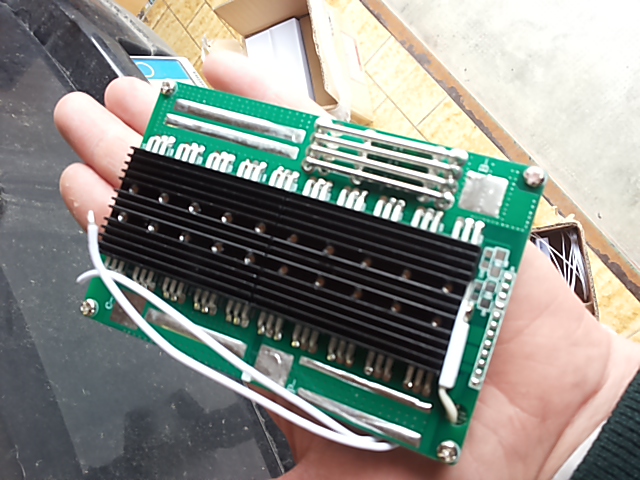

Oggi mi è arrivato il BMS ke il buon Davide aveva preso tempo fa.
Lui doveva prenderlo x se, ma siccome quel sito né inviano solo a coppie, mi ha chiesto se lo volevo.
Lo userò x una batteria ke vorrei fare x me.
Pensavo ad una 48v 19,2 Ah
vedremo quando la mia ping cesserà di vivere.......ma visto ke qualche giorno fa ha dato ancora ben 710 Wh
su 720 di targa, temo ke ci vorranno ancora anni.....

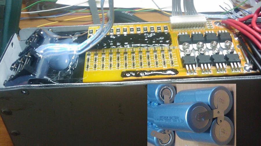

Ho anch'io un BMS 36V 12P (9Ah) che avanza! Era sulla vecchia batteria ora dismessa. E' li che dorme!

Questo è x una 14s.
Eroga fino ad 80 A continui.
ma non lo vendo.

Inserito il - 17/03/2015 : 23:46:27  Mostra Profilo Invia a FabioR6 un Messaggio Privato  Rispondi Quotando
Sul BMS c'è scritto sia lì-lon ke lifePo4 nel mio caso è spillato solo li-lon.
tra l'altro è anche scritto che è un 15 s mentre però sul foglio dato insieme al BMS c'è scritto 14 S.
speriamo bene e di non aver buttato 80 euro.

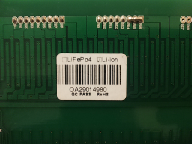

Inserito il - 30/03/2015 : 08:00:37  Mostra Profilo Invia a FabioR6 un Messaggio Privato  Rispondi Quotando
mi sono dimenticato di dirvi che in quel bellissimo negozio di modellismo a Brunico avevano dei fantastici watt meter che potevano essere usati sia per le litio che per le lipo o le LifePo4, dotato già di cicalino per ogni singola cella.
veramente una figata.
bellissimo perché mi ha fatto vedere il tipo attaccandolo a una batteria LiPo poteva monitorare ogni singola cella.
PS: stamane ho ripreso in mano il BMS che ho acquistato e ho visto che sono ponticellati i restanti contatti. Quindi in effetti nel mio è fatto x monitorare 14 celle, anche se potrebbe essere usato anche x una 15s o una 16s.
146,06 KB
