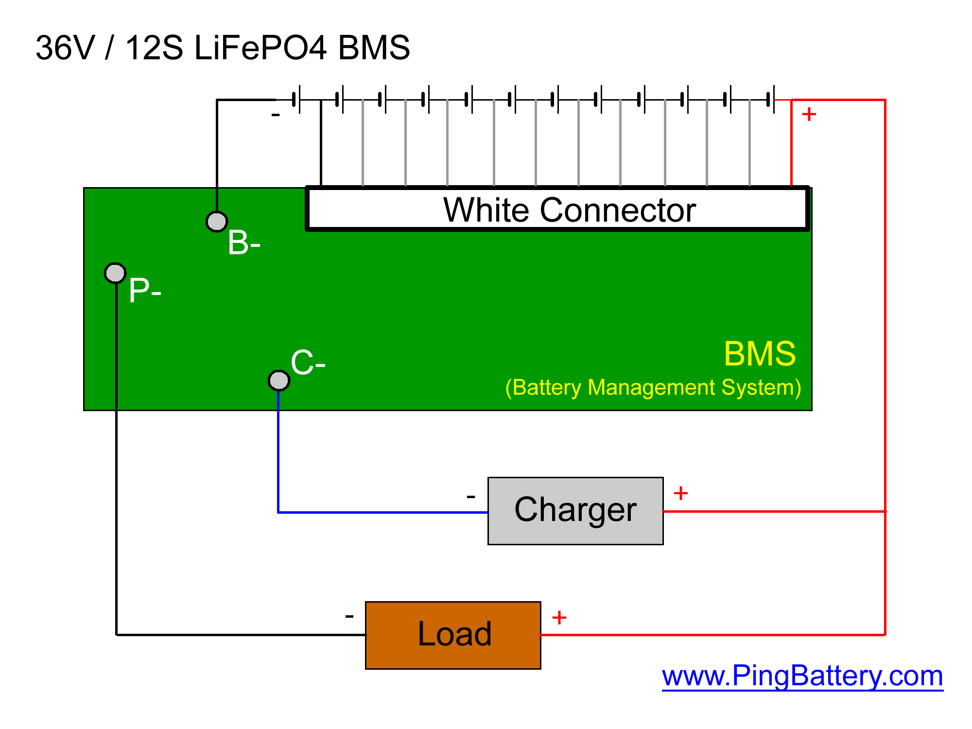

Il cut off del BMS e della centralina staccano a 30V, solo che se tu misuri la tensione A VUOTO e dopo un pò di tempo la trovi alta come se la batteria fosse ancora carica: Prova a misurare la tensione della batteria mentre vai su strada e vedi a quanti Volt SOTTO SFORZO stacca realmente l'assistenza.
Se veramente stacca a 38,8V sotto sforzo allora hai un guasto, rimane solo da stabilire se è il BMS (e questo puoi provarlo collegando la centralina direttamente alla batteria senza passare attraverso il BMS) oppure una cella che si è talmente danneggiata da andare al di sotto di 2,5V sotto sforzo e far scattare il cut off.
Per escludere il BMS basta che tu faccia un ponticello tra la piazzola dove è saldato il cavo del negativo proveniente dalla batteria (-B) e quella da dove parte il cavo del negativo diretto alla centralina (-P)...

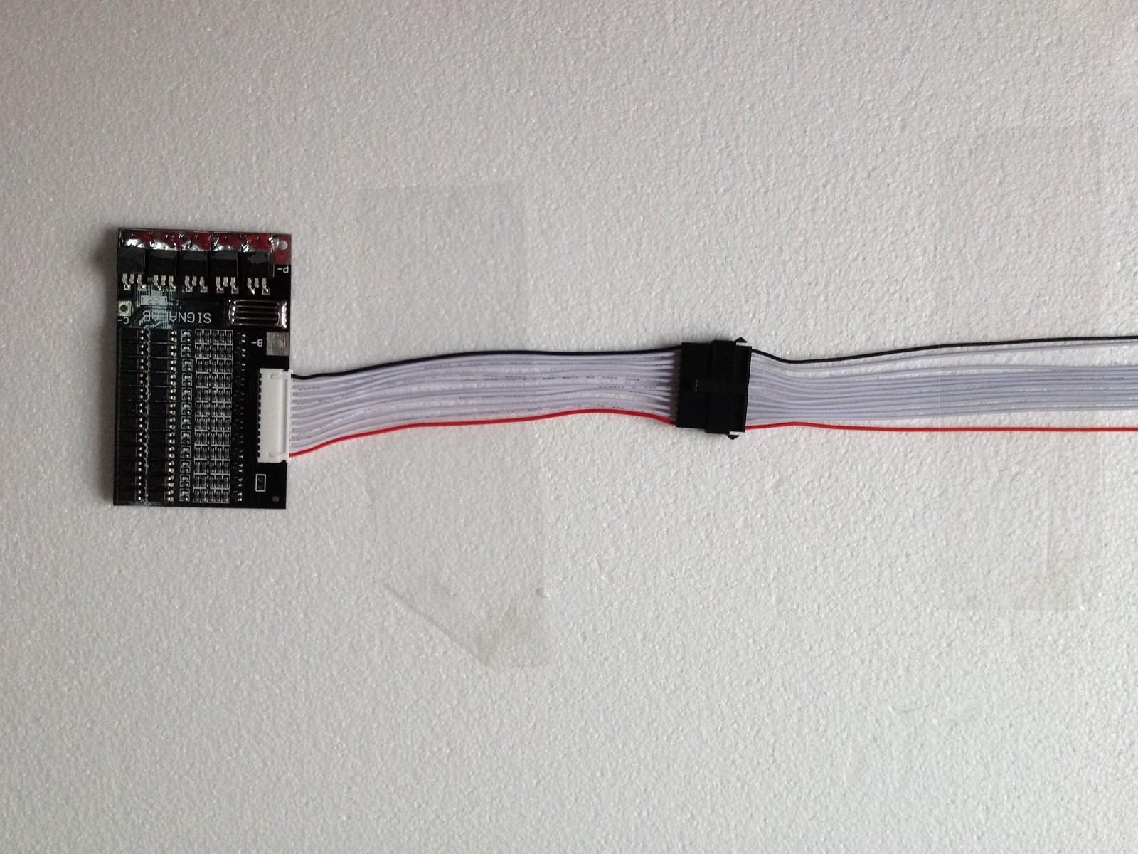

oggi ho ripreso la bici . all'inizio tutti i led erano accesi. disconnetto il ricaricatore e parto. dopo 10 km la batteria smette di erogare corrente. purtroppo non avevo portato il tester (colpa di una ropicoi....i che mi ha fatto distrarre) ritorno a casa stacco la batteria dalla bici misuro e mi da 39.2 volt la metto a ricaricare e dopo un'ottantina di minuti la ventola del ricaricatore stacca. stavolta pero' le lucette fanno un balletto si accendono e si spengono in continuazione. dopo cinque minuti si spengono tutte senza aver staccato il ricaricatore . stacco il ricaricatore e misuro 42.3 volt
l'idea di ponticellare di barba per escludere il bms mi piace devo pero' attendere la risposta di ping per correttezza. se ping non risponde o la prende alla lunga apro la batteria e ponticello (speriamo di riuscirci perche' non ho ben chiaro come sia fatta).
36520 Messaggi
Inserito il - 02/10/2014 : 22:09:54  Mostra Profilo Invia a Barba 49 un Messaggio Privato  Rispondi Quotando
Il BMS di Ping è semplice, sulla scheda ci sono le piazzole +B e -P che dovrai ponticellare saldandoci uno spezzone di cavo, tutto qua!
Comunque cerca di fare il test di tensione sotto carico, non farti distrarre!!!

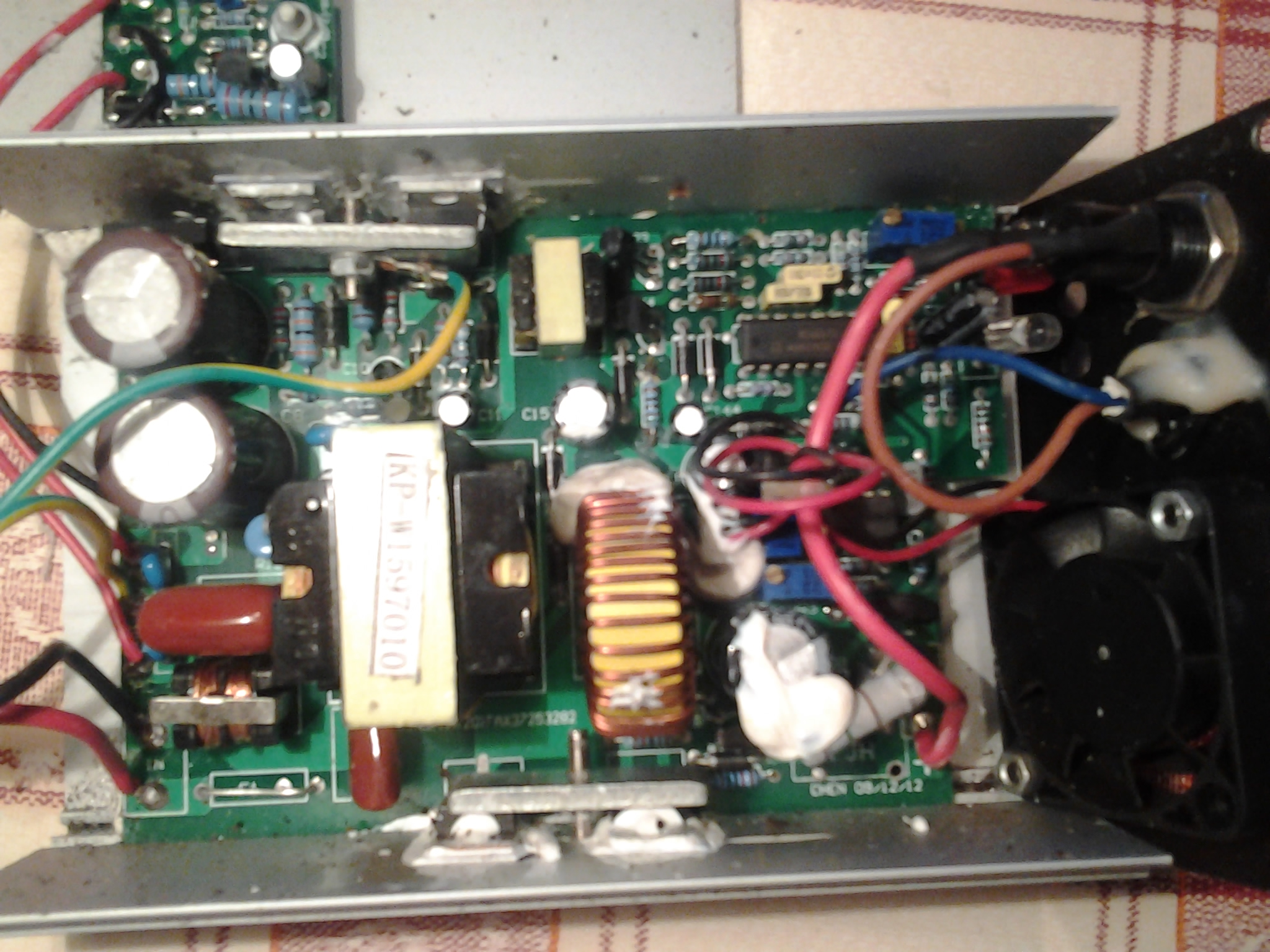

sono riuscito ad aprire il ricaricatore grazie a blindo7 effettivamente sembra tutto un pezzo ma non lo e' e forzando un po si e' aperto
quele e' il trimmer da girare? cosa essere trimmer?

I trimmer sono quei tre parallelepipedi azzurri con sopra una vitina metallica, uno di loro serve a regolare la tensione: Prima di spostare le viti cerca di fare un segno preciso sulla posizione attuale, se non trovi qual'è al primo colpo devi essere certo di rimettere i trimmer esattamente nella posizione in cui si trovavano all'inizio del lavoro!!!
Collega il tester all'uscita (sempre se sei certo che sia ben tarato), accendi il caricatore e poi prova a spostare uno dei trimmer: Se vedi che la tensione non cambia rimettilo esattamente come stava e passa a quello successivo, fino a quando non trovi quello che fa cambiare la tensione di uscita.

Il trimmer giusto dovrebbe essere quello in alto a destra "close to the output fuse holder".
36520 Messaggi
Inserito il - 08/10/2014 : 09:28:40  Mostra Profilo Invia a Barba 49 un Messaggio Privato  Rispondi Quotando
Penso anche io che sia quello...

ho fatto un giro di vite del trimmer indicato adesso il ricaricatore segna segna 45.9 volt. richiudo tutto e carico la batteria difettosa.

Quello va bene, basta collegarlo ad una comune batteria e regolarlo alla tensione e corrente desiderate.

il caricabatteria singolo di ping e' arrivato e sono arrivate le istruzioni in inglese.
eccole: Hi Roberto,
First of all, please charge up the battery pack with its original big charger until all the red 11 red LEDs light up.
And then put the small sense wires and black connectors flat in the way in the “pic 1.JPG”. The last one (red in the picture.
It could not be red on your BMS) is + of the low cell. The second last one (the white next to the red in the picture)
is -. Match these two wires on the other side of the black connectors and mark them.
And then disconnect the black connector on the BMS side. You can see there’s a set of black connector with small wires.
Put it on the black connector from the battery side. Just connect red clip of the small single cell charger on the + wire
and black clip on the – wire.
Before connect the single cell charger to these two wires, please double check the polarities on the two wires with your multimeter. If the polarity is reversed,
the single cell charger could be burned. So, please make sure double check it before connecting single cell charger to them.
Attach a BMS wiring diagram for your reference.
Anything unclear, please let me know.
Best regards,
Ping
vediamo di capici qualcosa. primo ricarico la batteria ok e' facile.
secondo stacco i collegamenti del bms e ci attacco questi nuovi
collegamenti che mi ha inviato rispettando i colori l'ultimo rosso e' il + il penultimo bianco e' il meno.
poi attacco con i morsetti il caricabatteria inviato da ping sull'ultimo rosso e sul penultimo? do' corrente
al caribatteria e attendo ?quanto tempo?
cosi' facendo dovrei ricaricare le celle che non si ricaricano? ma
funziona sta cosa? speriamo.
perche' il penultimo bianco sarebbe il negativo?
715,11 KB
306,29 KB
36520 Messaggi
Inserito il - 14/11/2014 : 09:23:10  Mostra Profilo Invia a Barba 49 un Messaggio Privato  Rispondi Quotando
Tutto dipende da quale cella rimane scarica, se è la prima verso il positivo allora devi collegare il tuo piccolo charger tra il cavo rosso (positivo) e l'ultimo cavo bianco (negativo) e poi alimentarlo: In questo modo caricherai completamente quella cella!!!
Se vuoi portare le celle tutte al massimo dovrai ripetere questa operazione scalando di un cavo: Per caricare la seconda cella dovrai collegare il positivo del minicaricatore all'ultimo cavo bianco e il negativo al penultimo, e così via per 12 volte.
Come tempo non so cosa dirti, dipende da quanta energia manca inizialmente alle celle, comunque il caricatorino avrà sicuramente un led che cambia colore quando la cella cui è collegato è carica al 100%...
