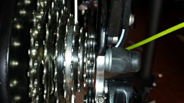

Ciao a tuttimontando la Winora,ho notato che selezionando il pignione più piccolo,la catena sfiora il telaio,è normale?? La ruota gira liberamente,però si vedono sulla vernice(senza che si rovini,almeno per il momento) i segni della catena. Posso eventualmente inserire un piccolo rasamento??Allego foto...un saluto

Prima di tutto controlla che non sia il deragliatore del cambio mal regolato che fa lavorare leggermente in diagonale la catena rubando il poco spazio disponibile, basta che tu regoli il fine corsa esterno e vedi se la catena si allontana.
Se anche in quel modo non ottieni niente allora puoi aggiungere un rasamento da 0,5mm sull'asse del motore.

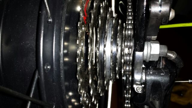

Ciao Barba,regolando il deragliatore posteriore,poco cambiava...
Dapprima ho provato a spessorare,come da tuo consiglio,di 0,5mm....alla fine ho risolto,spessorando di 1mm il pacco pignioni...

Bene, allora la catena era veramente molto vicina al telaio, ottimo lavoro...
