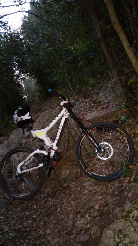

Dopo un po' di giornate su strada andate alla grande, sono iniziati i test su off road tosto. Per adesso fila tutto liscio.Attendo di fare 5-600 km per tirare le somme.
A breve conto di postare un buon video.
Nel frattempo una cosa la posso dire.Divertirsi cosí tanto e stare NEI LIMITI! del codice della strada...non ha prezzo.
685,76 KB
787,71 KB

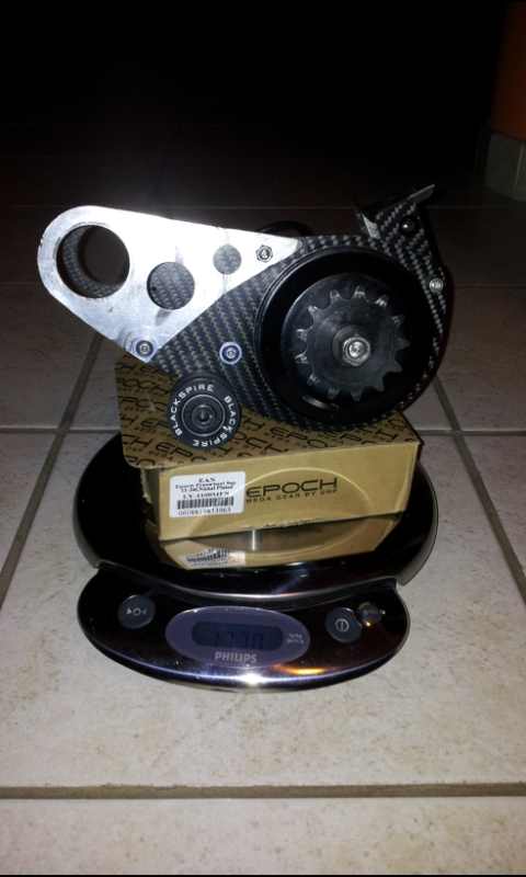

Ricapitolando.
Peso motore+staffe di fissaggio + tensionatore = 1.7 kg
La mia configurazione durante i test:
Alimentazione = 11s li-ion
Taglio corrente selezionato = da 13.5 a 18 amp a seconda del percorso.
Velocità (ruota 26 e 32 - 11) = 30-32 km h con 15a, ma tengo il limitatore impostato a 25 su strada.
Assistenza = Solo pas 5 livelli

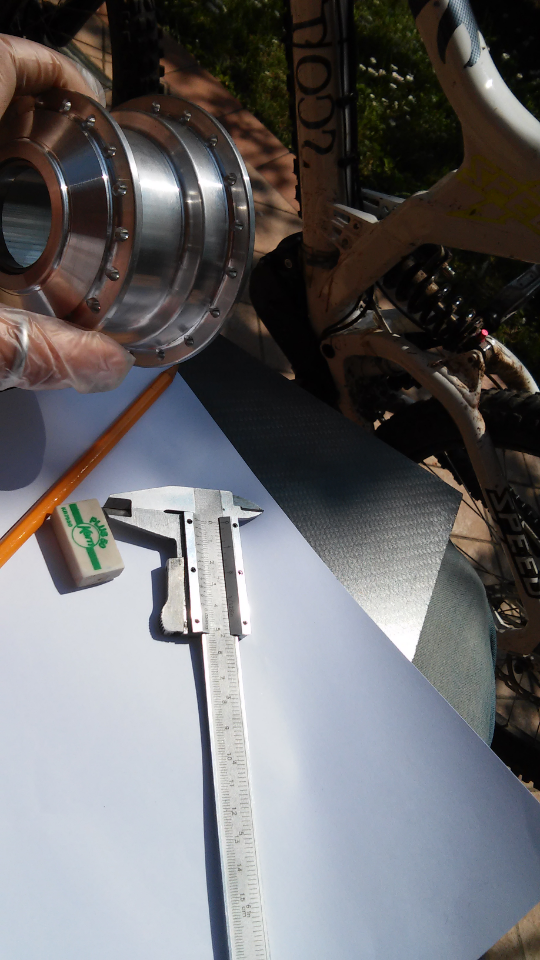

Ciao hai ragione, ho aperto un nuovo post senza collegamento alla discussione d'origine " assistenza pedalata su freeride o dh". Puoi cercare e dare un'occhiata.
Comunque il motore non esiste, è un riadattamento, mid-drive derivato da un hub frontale. (Prendendo spunto dalla grandiosa idea del nostro Barba49)

se quella staffa è davvero in fibra di carbonio
io mi inchino con riverenza! spettacolare!
...però nella pesata stai barando... 1770 grammi ma c'è la scatola!!!
la bipa è una droga.
Creatina82
423 Messaggi
Inserito il - 25/03/2014 : 07:35:16  Mostra Profilo Invia a Creatina82 un Messaggio Privato  Rispondi Quotando
Aahh si non volevo graffiare la bilancia Infatti l'ho scritto . stiamo sui 1700
Si è vera fibra , con una piccola parte in acciaio come vedi, per una questione di spessori e posizionamento.

Ciao Aspes, si la ruota libera si trova all'interno.Sarebbe stato più semplice metterla fuori ma ho fatto questa scelta per avere la catena a filo motore, quindi...asse cortissimo, minori forze flettenti in gioco e minore rumorosità sotto sforzo.(direi quasi inesistente)
Ho utilizzato il più piccolo dei cute.

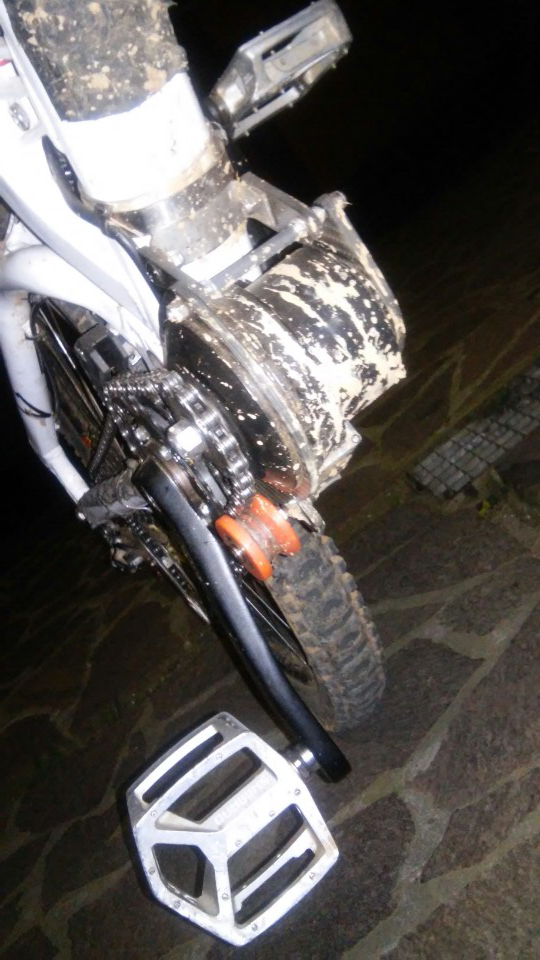

Rieccomi qua, con il resoconto di altre giornate di prove.
870,97 KB
Premetto che mi sono stabilizzato sui 15 ampere, non tanto per il motore che scalda il giusto, quanto per la piccola batteria (fatta con pana 3400) che a 18a droppa un po' troppo.
Su e giù per sentieri e pista da dh, quest'ultima risalita, dove possibile, dal percorso stesso e in parte su strada asfaltata adiacente.
Tratto continuo in salita - mediamente 3 km con pendenze comprese tra il 10 e il 20% salvo alcuni tratti di pochi metri di leggera salita e altri di oltre il 20.
La potenza assorbita oscilla tra i 320 e e 540 watt, a seconda del rapporto, della pendenza, e dell'intervento muscolare. (Con 18 ampere si toccavano anche i 670w)
Più avanti proverò a salire a 18a continui
con un pacco di lipo per capire fin dove si può arrivare prima di fondere.(Tanto ho giá avvolgimenti di scorta).
Il motore non si sente,ne a 150w ne a 500.
Parliamo della discesa.
Arriva il bello, il motore non c'é, ce lo dimentichiamo proprio una dh da quasi 19 kg di serie, adesso ne pesa meno di 21,quindi é in linea con molte altre non elettriche.
Ho provato di tutto.
Salti, cadute, pietraie veloci che intorpidiscono le braccia, ho piegato un cerchio, mi sono massacrato una gamba,
ma niente. Il motorello non ha accusato nulla.
711,14 KB
Non ha preso botte, resta ben riparato tra le pedivelle, e in alto quanto basta per non toccarlo sulle pietre.
Chiaro che una botta presa bene su una staffa in carbonio potrebbe spezzarla.

..considerando che ho fornito un cuscinetto a sfera sigillato di alta qualità giapponese,
penso che il 90% del merito della realizzazione sia mio..

Aahah non conosco i genovesi ma un pochino conosco te. Dire tirchio a te sarebbe peggio che bestemmiare.
Fare un carter e fissarlo in modo che non gravi direttamente sul motore per me sarebbe un lavoro immane a meno di non crare qualcosa di molto ingombrante in proporzione alle dimensioni contenute del kit.
Magari a qualcuno vengono idee migliori. Aspettiamo dai.
