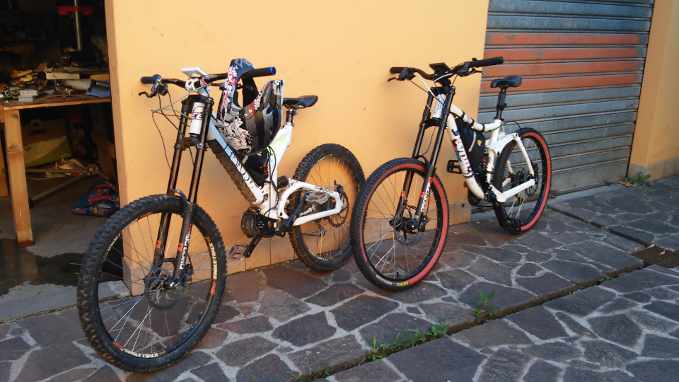

Inserito il - 21/05/2014 : 16:19:48  Mostra Profilo Invia a Creatina82 un Messaggio Privato  Rispondi Quotando
Stanno per nascere altri cuccioli
733,33 KB
Non potevo lasciare il mio piccoletto senza fratellini.
Stavolta peró ho tralasciato carbonio e ferro a favore di alu 6061 e inox satinato.

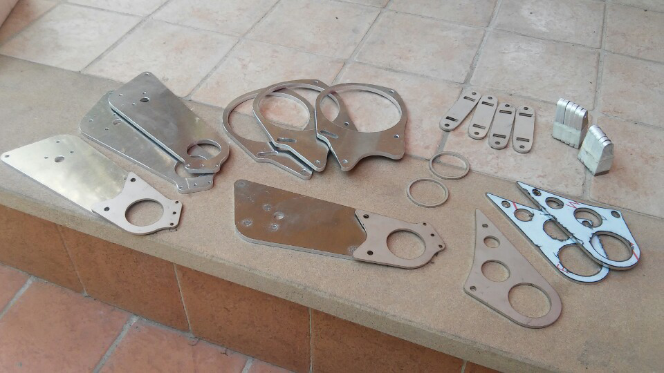

Creatina82
423 Messaggi
Inserito il - 23/05/2014 : 21:46:00  Mostra Profilo Invia a Creatina82 un Messaggio Privato  Rispondi Quotando
Circa 100g in piú rispetto alla versione in carbonio, ma ho giá ridisegnato tutto con alleggerimenti.Certo, la fibra ha caratteristiche meccaniche superiori, ma é molto piú fragile in caso di botte... Che dite, si fanno anodizzare o si tingono del colore adatto
alle bici prima del montaggio?

Inserito il - 17/06/2014 : 08:41:08  Mostra Profilo Invia a Creatina82 un Messaggio Privato  Rispondi Quotando
Avevo un pochino abbandonato il post.
Leo grazie,sai che ci tengo molto al tuo parere.
Su richiesta di alcuni utenti é giunta la necessità di montare una doppia anteriore ,perciò sto portando avanti le modifiche opportune.
687,66 KB
Ho preparato supporti che permettono di decidere in fase di montaggio se si vuole una singola anteriore o una doppia, grazie alla possibilità di spostare il centraggio del motore. Così facendo non ho avuto la necessità di allungare l'asse del pignone.
Per quanto riguarda il movimento centrale,
In questo caso ho dovuto scegliere il modello isis 72 148 di cyclone, che tutto sommato sembra di qualità accettabile.

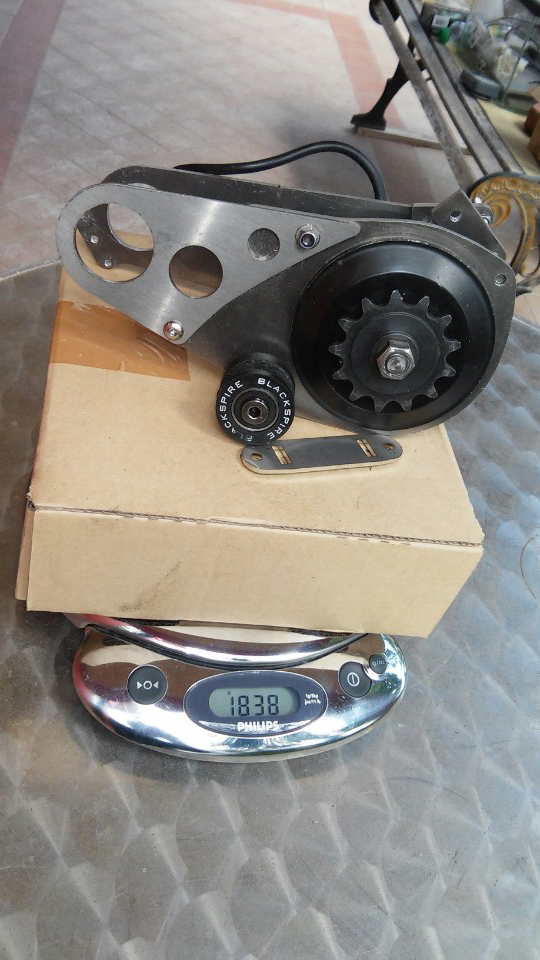

Creatina82
423 Messaggi
Inserito il - 08/07/2014 : 22:50:29  Mostra Profilo Invia a Creatina82 un Messaggio Privato  Rispondi Quotando
E' arrivato il fratello maggiore.Quasi terminato un kit per fase sperimentale. Vediamo cosa riusciamo a tirarci fuori, che potenza si può raggiungere.
Intanto i dati disponibili... abbiamo i sensori, un peso di 350 grammi in piú ,
potenzialmente piú coppia considerando la diversa geometria.
Ci aggiorniamo...

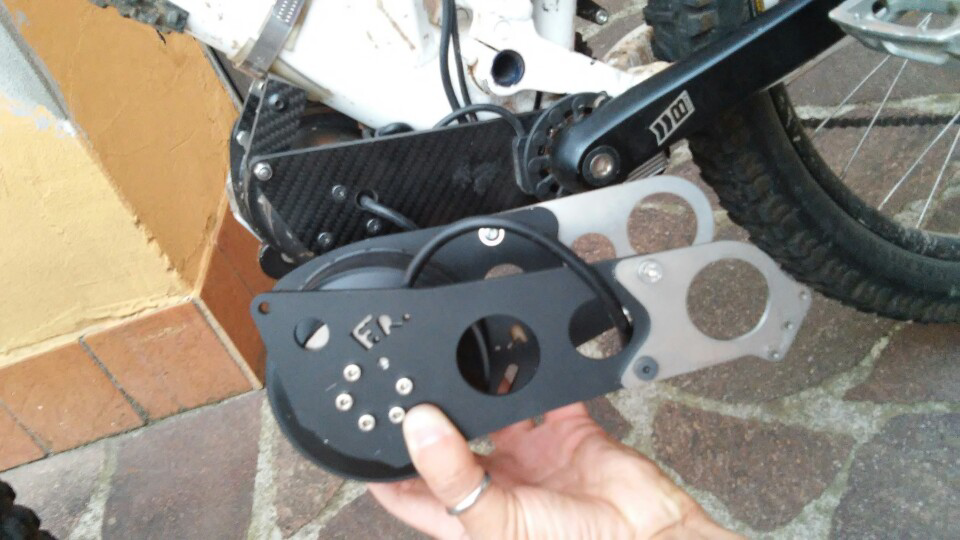

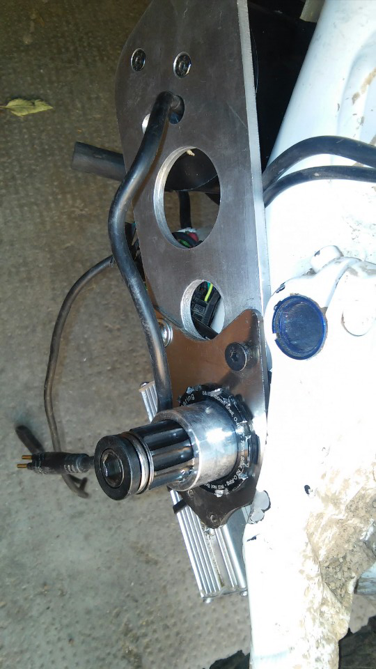

Inserito il - 21/07/2014 : 22:54:53  Mostra Profilo Invia a Creatina82 un Messaggio Privato  Rispondi Quotando
Ecco fatto, ci siamo, funziona anche questo e molto bene. Non mi soffermo troppo nei dettagli, non ho tempo di connettermi, é un periodo brutto, appena mi riprendo faccio un video, e vi do i dettagli.Vi anticipo solo che monto un Controller da 25a (non sfruttati al momento in quanto uso solo pas)
Dalle poche prove fatte ...il motore non scalda, grazie anche ad una staffa studiata con blocchetto che funge da dissipatore collegato direttamente agli avvolgimenti.

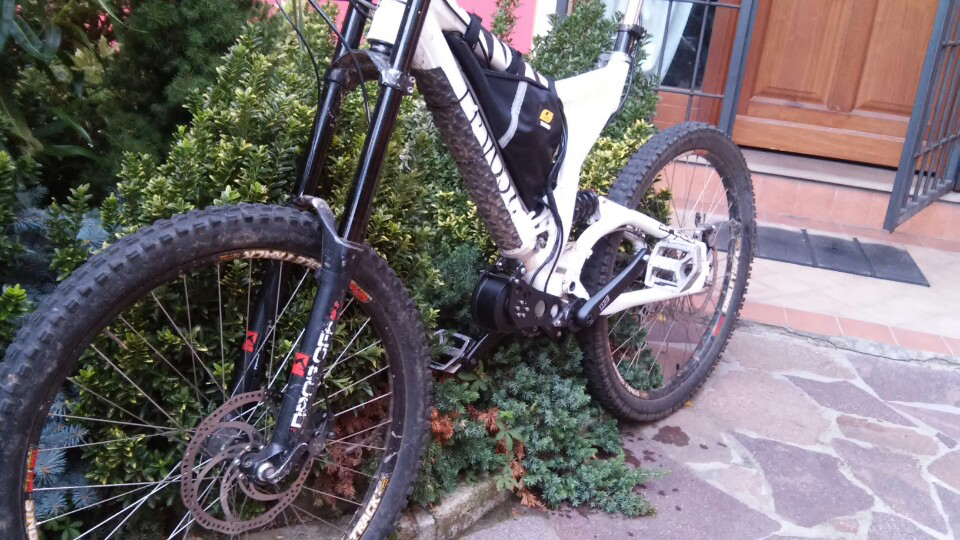

Creatina82
423 Messaggi
Inserito il - 13/08/2014 : 12:41:14  Mostra Profilo Invia a Creatina82 un Messaggio Privato  Rispondi Quotando
888,24 KB
1058,44 KB
954,83 KB

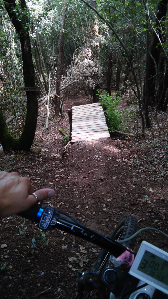

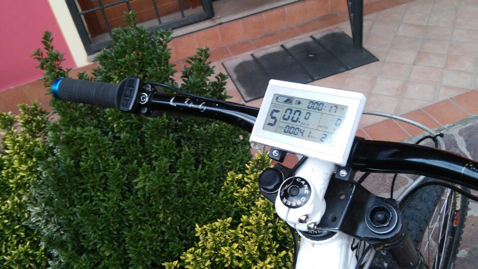

Prima o poi aprirò un post a parte per la versione da 500w.
Vi dico per adesso un po' di impressioni dopo aver percorso circa 100 km di cui una buona parte in salite molto molto ripide. Anche vicinissime al 30% .
La configurazione é 36v lipo e controller 25a continui. Utilizzo solo pas, quindi non ho testato il funzionamento con il 100% degli ampere erogabili.
Con livello di pas al massimo si può salire ovunque senza preoccuparsi di surriscaldare il motore, il quale in cima a qualunque tipo di salita, anche spingendo poco con le gambe,richiedendo quindi costantemente tra i 400 e i 650w, risulata essere tiepido.
Rumorosità analoga al fratello minore, presenza di sensori, quindi partenza immediata, nemmeno mezza pedalata.
Devo dire che questa esperienza con questi piccoli motori mi ha dato soddisfazioni molto al di sopra delle aspettative.
Procederò quindi, con calma, a farne una piccola scorta, considerando anche che amici
appassionati di freeride dalle mie parti stanno piacevolmente affacciandosi verso questo mondo.
