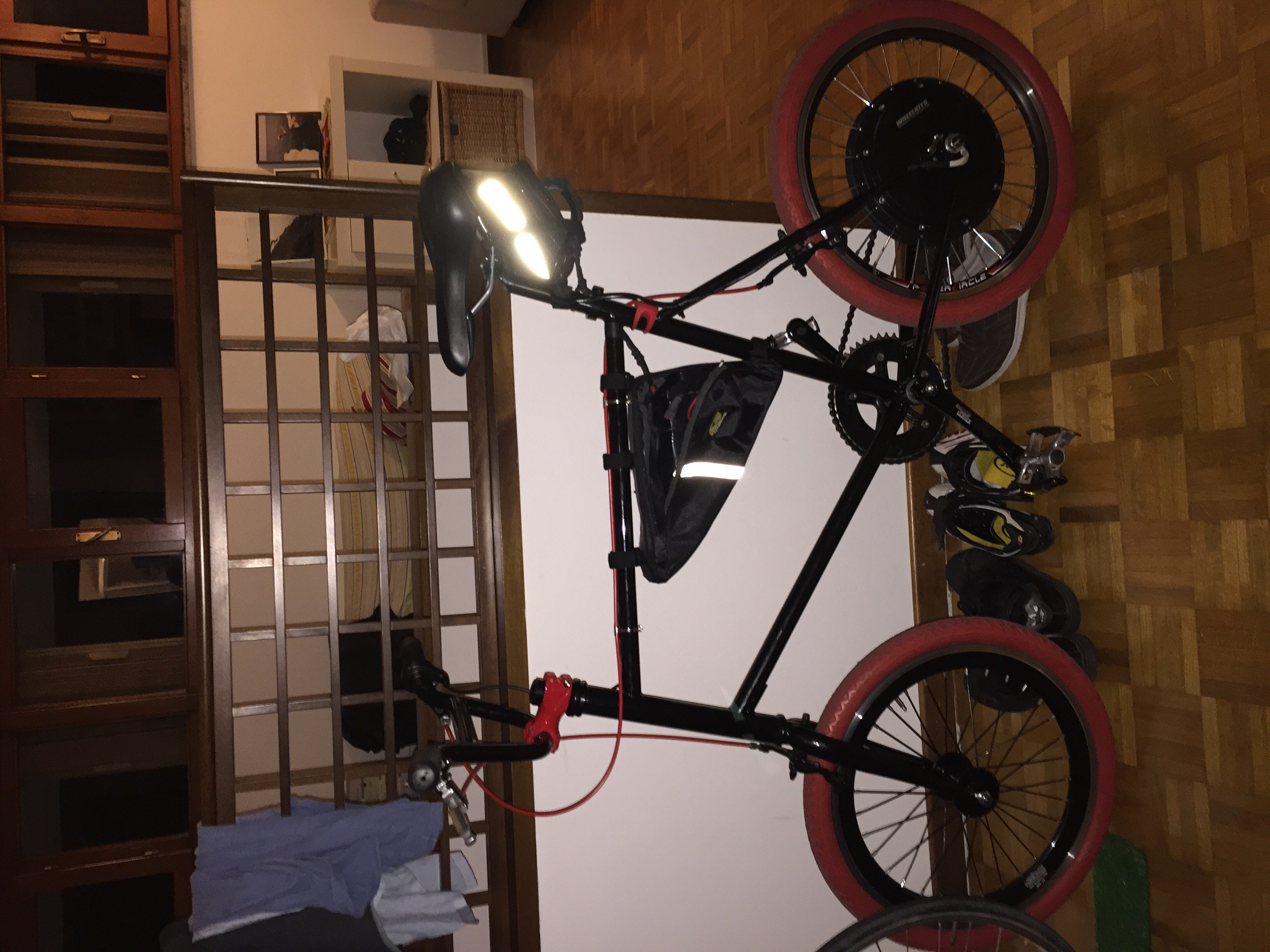

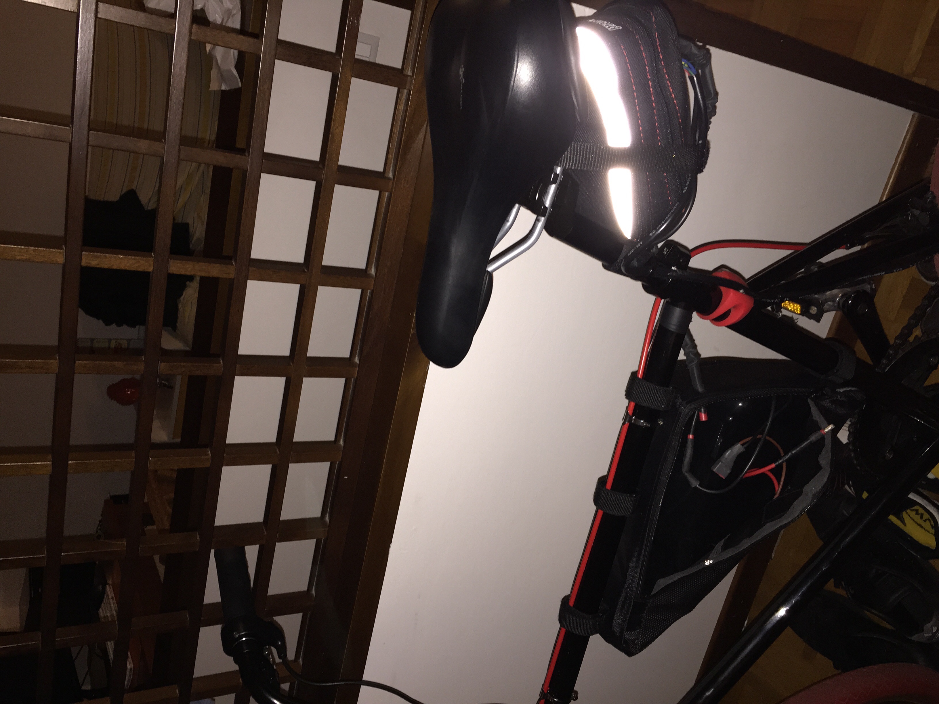

Ciao a tutti,
Finalmente terminata la bici (grazie a Francesco e Luca, 2 pazienti utenti del forum),
Ma rimango dubbioso su quale display poter usare per avere livello batteria e altre funzioni base tra cui il tasto interruttore.
La bici monta un Nine Continent Fast Revolution su ruota 20" della Wheelkits con una batteria da 48v e centralina da 17a.
Il tutto per ora è collegato in maniera diretta...e questo mi "spaventa" un po'!
In attesa di consigli vi ringrazio

Inserito il - 14/01/2015 : 22:57:08  Mostra Profilo Invia a Barba 49 un Messaggio Privato  Rispondi Quotando
Se con la frase "collegato in maniera diretta" intendi dire che hai il pas ma non hai le regolazioni di potenza fornite dal display allora fai bene ad essere preoccupato, se invece hai l'acceleratore non rischi niente, il dosaggio della potenza sarà dolce e ottimale...
Se invece vuoi montare un display solo per avere la lettura della carica della batteria lascia perdere, i voltmetri non danno un'indicazione valida e se invece si tratta dell'accensione allora basta un comune interruttore da applicare sul cavo rosso sottile (se presente) oppure un interruttore di potenza da montare sui cavi di alimentazione della centralina.
Oltretutto se la tua centralina non prevede l'uso del display apposito sarà molto improbabile che tu ne possa inserire uno in post vendita...

Inserito il - 15/01/2015 : 14:14:49  Mostra Profilo Invia a tatai un Messaggio Privato  Rispondi Quotando
Hai praticamente centrato tutto (si ho l'acceleratore)!!!!
Vorre inserire un interruttore bipolare tra batteria e centralina giusto per "staccarla" quando devo lavorare sulla bici,
come posso allora ovviare per avere un riscontro sul livello batteria?
Grazie tante
