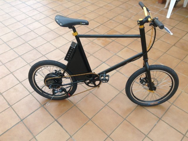

Buongiorno!!

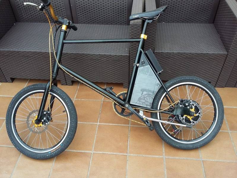

Vi presento la mia ultima conversione su telaio esistente e modificato per alloggiare un Bpm2 codice 11 su ruote da 20".
Volevo realizzare qualcosa di leggero e trasportabile senza difficoltà su rampe,bus ecc,più che altro usarla in ZTL.
Il telaio è questo http://www.ridewill.it/p/it/ridewill-bike-fix20460-kit-telaio-forcella-tender-scatto-fisso-20-taglia-49-grezzo/55059/
in acciaio,ho modificato il carro posteriore con staffe antitorsione,la forcella è stata sostituita con una più resistenze e modificata per i freni a disco in fine una piccola staffa per montare il cavalletto!
Con questa modifica è stato possibile montare pedivelle 175mm risppetto le 160mm originali per niente pedalabili.
Verniciato il tutto con un trattamento ed una vernice particolare con diversi riflessi tra il blu/oro/verde.
Le batterie sono state posizionate tra il tubo verticale sella e la ruota posteriore,costruendo un apposito box per alloggiare il tutto,
anche se in seguito ho modificato qualcosa!
Gli accessori bici:
Cerchi doppia camera 20",raggi 2mm anteriore 166mm,posteriore 2,3mm lunghezza 118mm
Sterzo oro,collarino oro,tubi riflessi oro,catena oro,spessori sterzo oro,cuscinetti Fsa ,cambio 7v,comando rapido 7v,pacco pignoni 6v 13/34,sgancio rapido oro,pedali 175mm corona 44T freni meccanici e disco flottante oro 160mm.
Accessori e-bike:
Bafang Bpm 2 codice 11,centralina max 20A,batterie Lipo 36V 8Ah 25C,Pas,freni cutoff,manopola gas (in attesa di gas legalizer),centralina con telecomando multifunzione,relè 45A,led on/off e accessori vari!
La minivelo risulta divertente,sale dappertutto con una buona autonomia,il peso e di circa 18kg.
La bici è stata assemblata per hobby!!

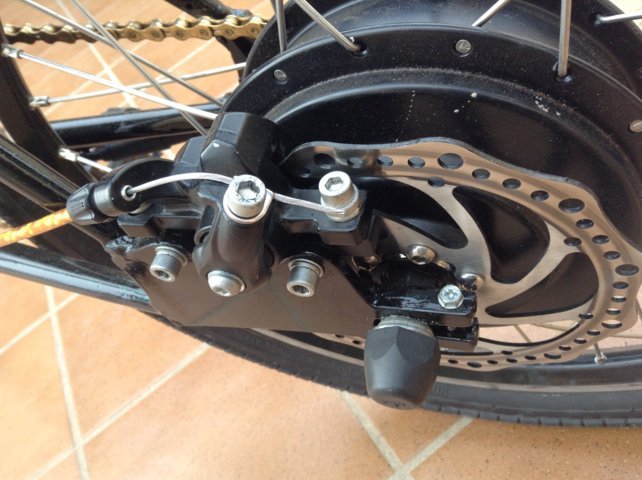

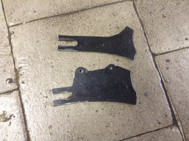

Mi sono dimenticato la sella Velo con le borchie ottone!!!
Staffe carro posteriore e staffa pinza anteriore

Buongiorno devo anche dire che le ruote sono delle Kenda 20"x2,25 per Bmx abbastanza comode!!
Questo è il colore del box batterie,sto convertendo altre foto per chi è interessato.

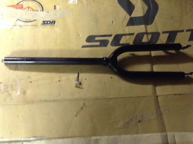

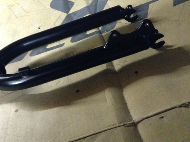

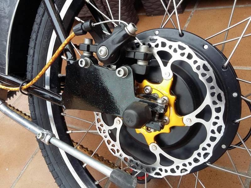

Dettagli dei forcelli rivisti,spessore 12mm con perno antitorsione.
La MV è da testare a fondo per una configurazione ottimale,il funzionamento del Pas non mi piace ma questo è un discorso già trattato più volte...evito di parlarne ancora!
Ho fatto qualche giro a 15S in starde private montando anche la manopola gas ma risulta troppo veloce per questo tipo di telaio e gomme,il posteriore derapa
Allego dettagli
68,92 KB
66,78 KB

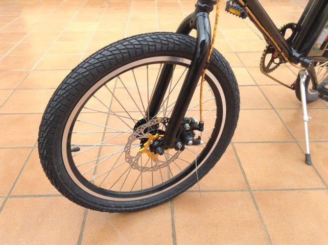

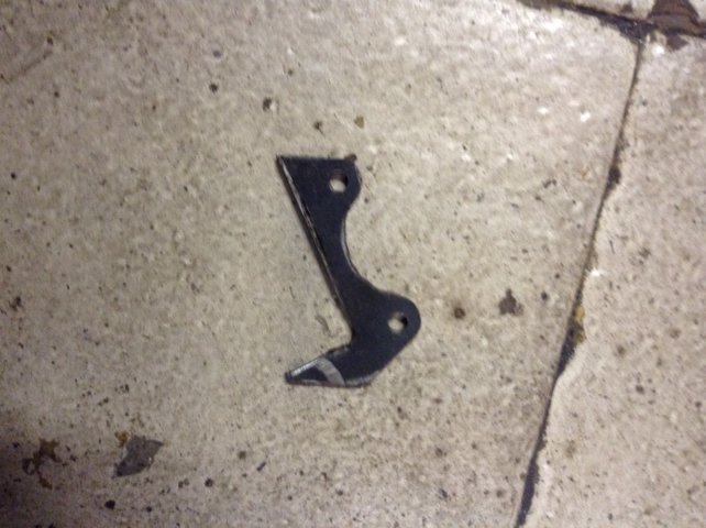

Ciao a tutti ho fatto qualche altra foto,riguardo la forcella è un ibrida di mia costruzione il cannotto e la sede sono di quella originale mentre gli steli forcella sono di una Bmx,infine ho realizzato e saldato la staffa freni .Sembra uscita così di fabbrica !!!!
gianluigi08
1216 Messaggi
Inserito il - 03/03/2015 : 20:26:37  Mostra Profilo  Visita l'Homepage di gianluigi08 Invia a gianluigi08 un Messaggio Privato  Rispondi Quotando
43,56 KB

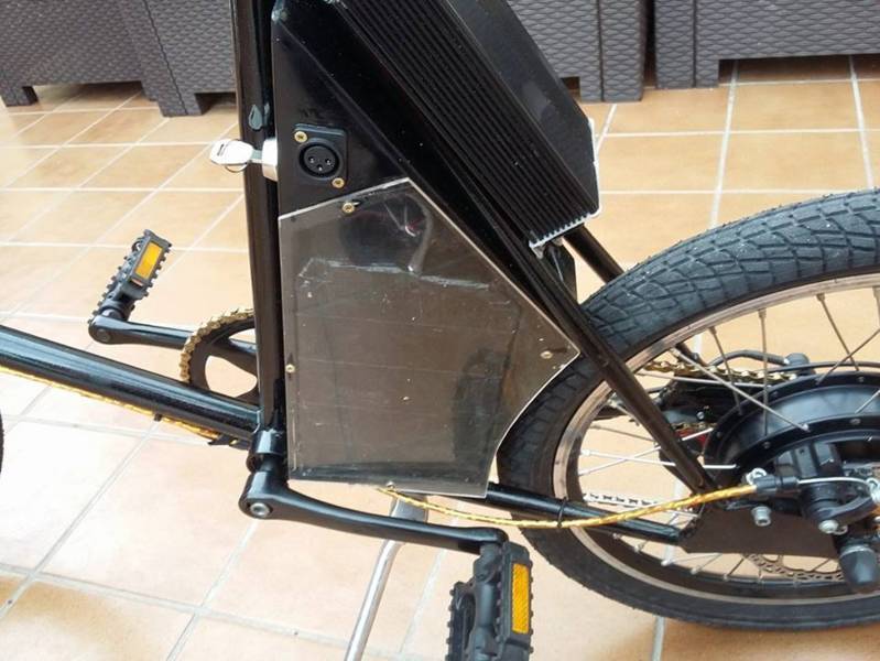

Inserito il - 30/10/2015 : 08:45:22  Mostra Profilo  Visita l'Homepage di gianluigi08 Invia a gianluigi08 un Messaggio Privato  Rispondi Quotando
Aggiornamento
Quasi un anno dopo sono passato alle Liion 14S5P di 22P 48V11Ah 5C,Bms 20 - 40A ,centralina 20A,realizzato coperchio box ,connettore batteria e chiave bms on/off.
Il motore è un Bafang Bpm2 codice 11 sale e allunga bene,la bici è usata su strada Privata!!!

Inserito il - 30/10/2015 : 08:49:05  Mostra Profilo  Visita l'Homepage di gianluigi08 Invia a gianluigi08 un Messaggio Privato  Rispondi Quotando
89,32 KB
gianluigi08
1216 Messaggi
Inserito il - 30/10/2015 : 08:50:13  Mostra Profilo  Visita l'Homepage di gianluigi08 Invia a gianluigi08 un Messaggio Privato  Rispondi Quotando
67,06 KB
gianluigi08
1216 Messaggi
Inserito il - 30/10/2015 : 08:51:43  Mostra Profilo  Visita l'Homepage di gianluigi08 Invia a gianluigi08 un Messaggio Privato  Rispondi Quotando
84,91 KB

interessante come telaio,
perchè quella triangolazione sembra fatta apposta per metterci batterie e centralina.

Ci manca una foto frontale !!
gianluigi08
1216 Messaggi
Inserito il - 30/10/2015 : 09:28:17  Mostra Profilo  Visita l'Homepage di gianluigi08 Invia a gianluigi08 un Messaggio Privato  Rispondi Quotando
In effetti ha un bel triangolo capiente,e si posso distribuire meglio i pesi,anche se così non è male
Comunque volevo realizzare qualcosa di pulito ,visto che ho allungato il passo per non stare sempre in monoruota ho trovato questa spazio utile e perfetto per la batteria .

Devi anche tenere presente che il carro posteriore originale è da 110mm e la guarnitura consigliata è con le pedivelle da 160mm.
Modificato da - gianluigi08 in data 30/10/2015 09:34:06
aspes
1334 Messaggi
Inserito il - 30/10/2015 : 11:22:25  Mostra Profilo Invia a aspes un Messaggio Privato  Rispondi Quotando
Come hai fatto a farci stare il motore che è 135mm?
Allungando le pedivelle da 160 a 175 mm, non tocchi a terra nelle curve piu' strette?
Modificato da - aspes in data 30/10/2015 11:23:13
gianluigi08
1216 Messaggi
Inserito il - 30/10/2015 : 12:21:46  Mostra Profilo  Visita l'Homepage di gianluigi08 Invia a gianluigi08 un Messaggio Privato  Rispondi Quotando
Ho allungato e allargato il carro con delle staffe guarda e leggi su
Di conseguenza per non cambiare l'inclinazione sterzo e sella ho rifatto anche la forcella anteriore e inserito il freno a disco.
