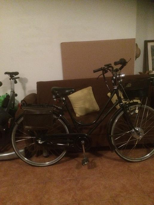

 vorrei elettrificare questa bici! Consigli??
pietrotop
174 Messaggi
Inserito il - 31/01/2015 : 17:56:59  Mostra Profilo Invia a pietrotop un Messaggio Privato  Rispondi Quotando
la guiderà una persona anziana sui 100kg, autonomia di 30-40km basterebbero,la batteria anche al centro tipo borraccia, quale kit si adatta a tutto ciò? vi ringrazio per eventuali risposte!

Motore anteriore (Bafang SWXK5 oppure Cute Q100) perché un posteriore e' un po' complesso, dovresti eliminare il paracatena e fare qualche altra modifica.
Batteria o borraccia e simili oppure ne fai fare una da inserire in una borsetta triangolare da fissare al telaio. Sul forum puoi rivolgerti a FabioR6 che ha iniziato a farle da qualche tempo, da Creatina82 oppure dal fornitore "storico" di molti utenti me compreso, Dennj, al quale puoi scrivere su dennj1@virgilio.it.

si infatti pensavo ad un anteriore, grazie mille ercole67 proverò a mettere l'annuncio sul nostro mercatino e a chiedere un preventivo per la batteria a chi mi hai indicato!

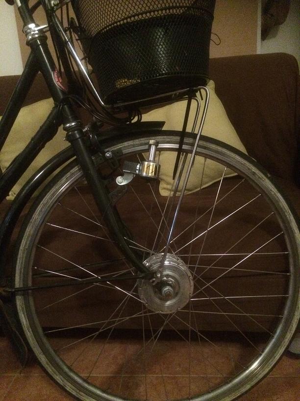

nonostante l'apparente arcaicità dei freni a "bacchetta",
sono freni piu' efficienti di quelli a semplice archetto a morsetto, che montano altre bici un po' dattate,
perche funzionano NON stringendo il cerchione,
ma i pattini vengono tirati in senso longitudinali e premono in apposite gole dei cerchioni.
Questa è una bici Bianchi con lo specifico sistema a registri a cilindretto zigrinato.
I Cut off bisogna ingegnarsi a montarli fissandoli con riferimento alle bacchette.
Per esempio anteriormente fissando una parte mobile dell'interruttore alla parte di bacchetta anteriore e la parte fissa al supporto fanale che gli passa attorno,
mentre per il freno posteriore, sfruttare il movimento a leva del bilancerino.

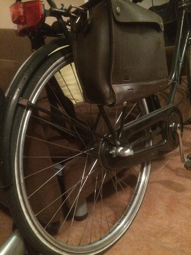

Il grosso problema è lo spazio tra i due forcellini posteriori, che dovrebbe essere 135 mm , mentre di solito mancano uno o 2 cm a secondo dei telai, ma se il telaio è in acciaio, si puo'allargarlo con una barra filettata e controdadi di quel poco che serve.
Ritornando alla bici con freni a bacchetta, con un ipotetico motore posteriore,
magari si riuscirebbe a conservare il paracatena senza problemi anche su quella Bianchi.
Bisognerebbe avere la bici e ruota con motore per poterci studiare un po'.
Piuttosto non so , sempre parlando di quella a freni bacchetta,
se non ci sarebbero controindicazioni nel fissaggio del motore sui forcellini , dato che i forcellini delle ruote posteriori di quei telai, hanno l'innesto del perno ruota posteriore orizzontale e non e non verso il basso.
Sicuramente ci sarebbe da studiare bene la cosa, per non far spostare la ruota nel momento di applicazione di coppia.
Tenderebbe sicuramente a spostare la ruota se non si mette un fermo che contrasti.
Un motore front comunque si potrebbe metterlo. Ma 30-40 km al giorno per una persona anziana, non è che sono pochi,
mi domando dove li fa adesso 30-40 km al giorno con quella Bianchi muscolare.

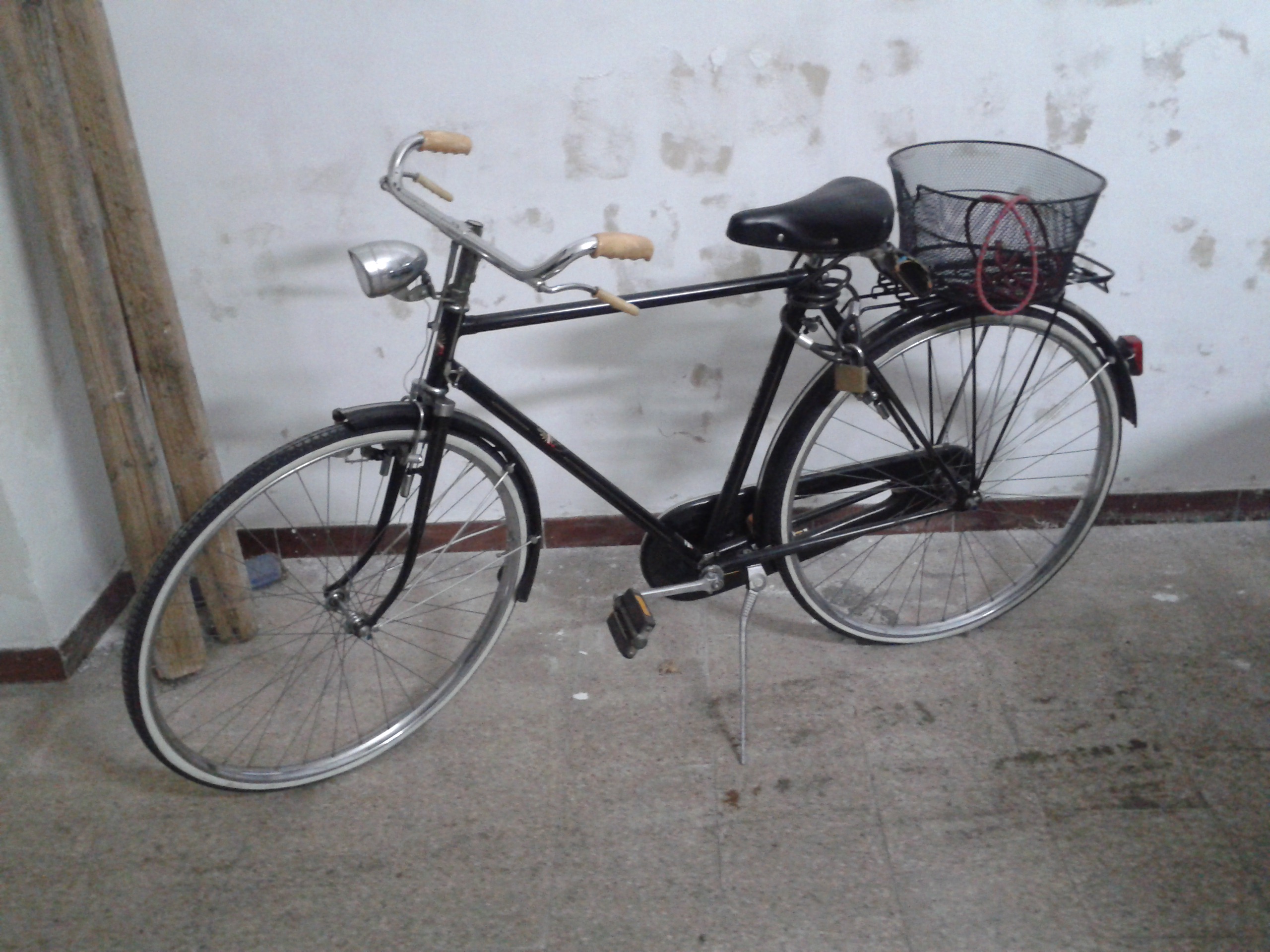

Andra' benissimo, sara' unica, se poi e' gia' abituato a quella bici perche' cambiare. C'e' chi guida ancora la Porsche 550 di James Dean.
Il mio clone:
Cute 100 anteriore
Borsa in pelle per batteria
Centralina dentro il cestino anteriore
cambio al mozzo con freno contropedale
Tolti i freni a bacchetta
Messo un freno a pattino anteriormente.
Cambiato manubrio (sic)
Non va cosi' bene come come una Decathlon ma e' simpatica.

Ciao, le bici con i freni a bacchetta,
hanno sempre il carter chiuso ( con uno sportello posteriore amovibile) e un solo pignone posteriore,
tutt'al piu', montano dei mozzi epiciclidali con cambio interno, che una volta erano gli Sturmey-Archer , oppure i Sachs, poi sono arrivati gli Sram, ed i Shimano.
Avendo il freno che agisce tirando sul cerchio e non stringendo, c'è appunto l'innesto della ruota nei forcellini posteriori che ha l'apertura verso dietro.
Ci sono anche gli appositi tiranti che agiscono sul perno ruota per tensionare la catena e fare da contrasto alla trazione dei pattini che tirano sui cerchi.
Pero' se uno volesse ingegnarsi, secondo me ci si puo' adattare lo stesso un Hub posteriore di sicuro ed anche metterci un 4 oppure un 5 magari un 6 bo'.
Vovviamente il paracatena chiuso va cambiato in ogni caso, perchè la catena con il cambio posteriore si sposta .
