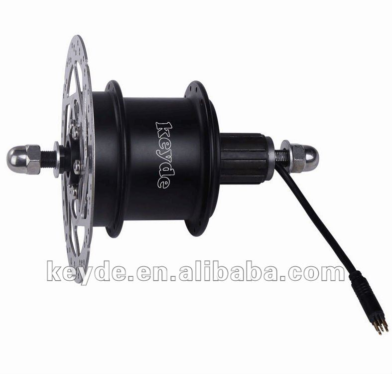

qualcuno conosce questi motori ?
http://keyde.en.alibaba.com/productshowimg/666870708-213504255/electric_bicycle_motor_conversion_kit_brushless_rear_disc_brake_motor_with_controller_and_speed_sensor_inside_250W.html
sembrerebbe carino per applicazioni minimaliste

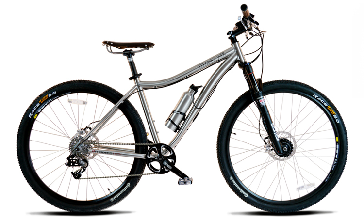

Ho visto che questi motori sono montati di serie su bici di alto livello come la PRODECO TITANIUM 29 bici da quasi 5000 dollari ( si trova una prova di questa bici su you tube ) . Mi sembra strano che abbiano problemi così eclatanti !

eccola

Concordo riguardo ai problemi, se quel motore viene usato come mera assistenza (quindi pedalando) e in percorsi pianeggianti non avrà un'usura tale da innescare il problema dello slittamento del riduttore, ma se usato più intensamente il difetto prima o poi emergerà così come accade per quasi tutti i motori con il riduttore a sfere: Personalmente non lo userei mai con potenze di picco superiori ai 200-250W, circa la metà di quelle legali, quindi...
Quanto alla bici "elettrica" della foto ne penso tutto il male possibile, se non spingi con le gambe vai piano e poco lontano, basta guardare le dimensioni della batteria e (appunto) il tipo di motore che monta!
In pratica è una bici muscolare con la possibilità di avere per pochi chilometri un aiuto contenuto...
Inserito il - 02/02/2015 : 13:42:00  Mostra Profilo  Visita l'Homepage di Daniele Consolini Invia a Daniele Consolini un Messaggio Privato  Rispondi Quotando
Su una pieghevole ha senso, su una 29 va bene come dinamo...
Questa di certo una bici sportiva, stranissima associazione, volere per forza elettrificarla. Probabilmente han voluto compensare dei copertoni troppo grossi, oppure per il semplice motivo che "deve essere elettrica"...segue la filosofia che se non hai le gambe per pedalare non è la bici per te.
Alla fine è una kittata...

I motori nel mozzo ruota si dividono in due grandi gruppi, quelli a presa diretta (dimensioni e peso maggiore) e quelli con il riduttore epicicloidale che permette di contenere dimensioni e peso.
Di questa seconda categoria fanno parte i motori con il riduttore di giri ad ingranaggi (che può essere leggermente rumoroso nel funzionamento ma assai robusto e longevo) oppure con il riduttore senza ingranaggi che sfrutta l'attrito tra alcune sfere e una campana di acciaio: Non appena si manifesta una pur leggera usura della campana o delle sfere ecco che queste ultime iniziano a slittare e non trasmettono più il 100% del moto, e la cosa via via peggiora finchè non si riesce più nemmeno a partire!!!
Questo è un sistema assai silenzioso ma adatto solo a bassissime potenze e da usare in pianura, altrimenti vai in cerca di guai.
