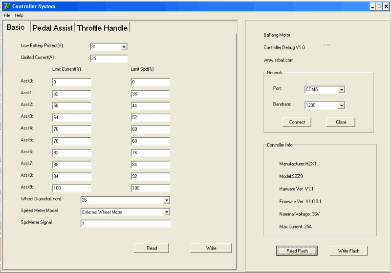

Basic:

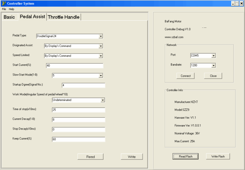

Pedal:

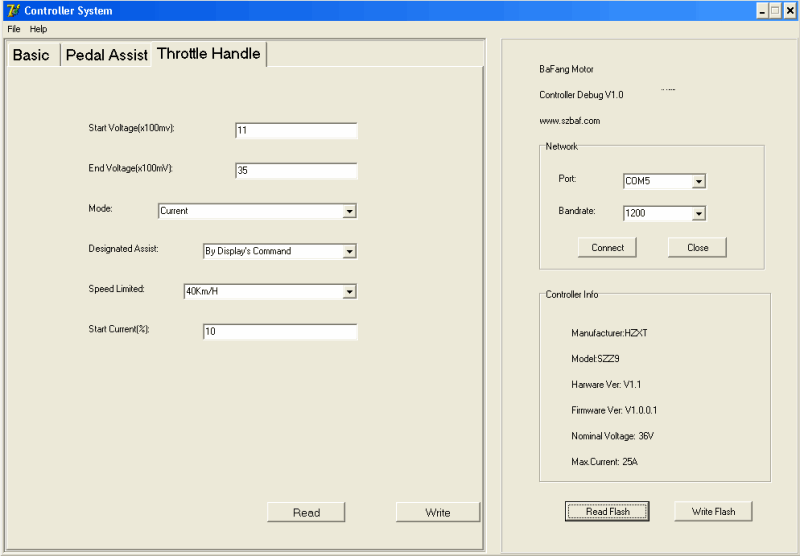

Throttle:

Così, a naso, io farei degli scalini più progressivi per l'assistenza.
Hai il livello 1 che parte già col 52% della corrente.
Se l'avessi io, imposterei le soglie a scalini uniformi del 10%, aumentando del 15% solo per gli ultimi due livelli
1: 10%
2: 20%
3: 30%
7: 70%
8: 85%
9: 100%

Ho bisogno di sapere se posso riprogrammare senza problemi uno SSZ9 con il software utilizzato per l'SSZ6 visto che non corrispondono ne la versione Hardware ne la versione del Firmware.
I parametri che mi lasciano più perplesso sono quelli relativi al Pedal Assist, sembrano già ottimizzati, io vorrei ridurre il tempo che passa tra quando inizio a pedalare e la partenza del motore....
