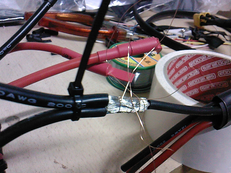

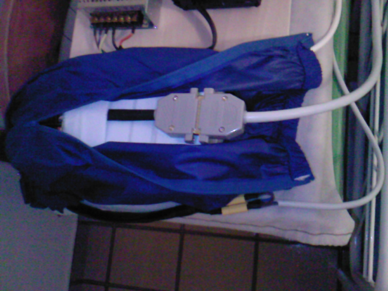

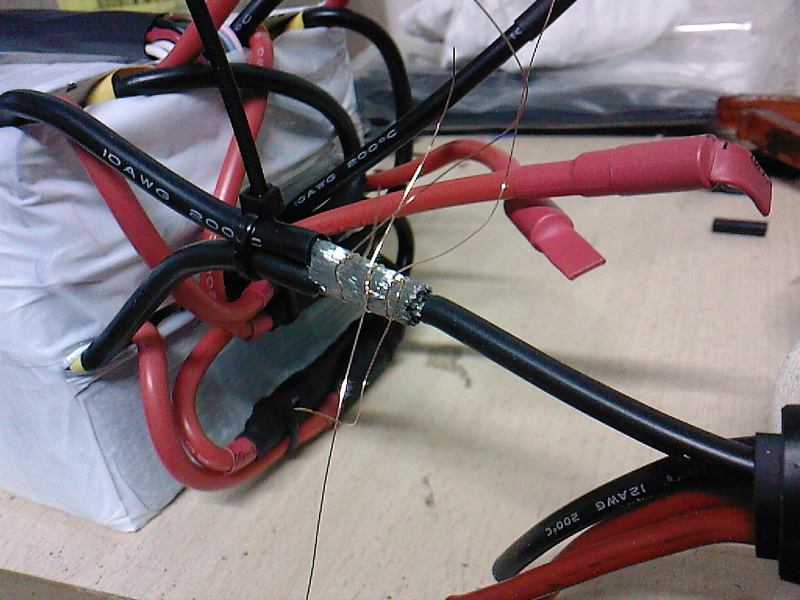

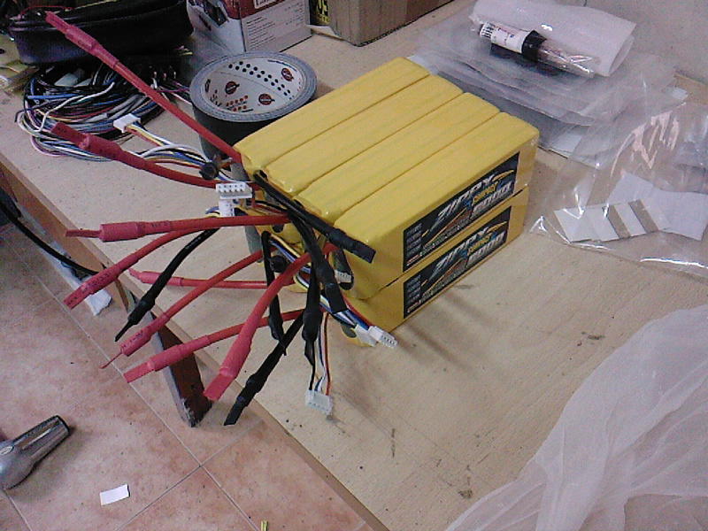

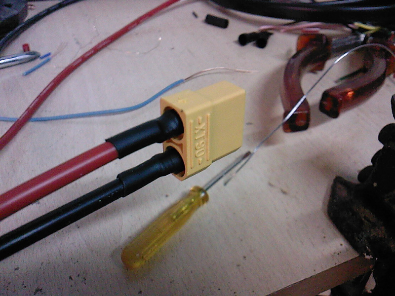

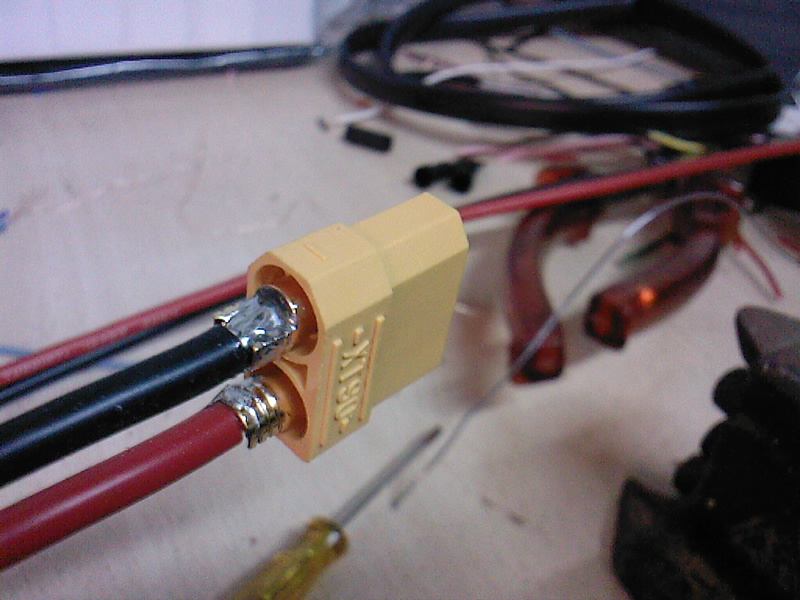

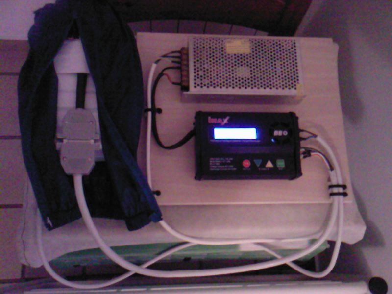

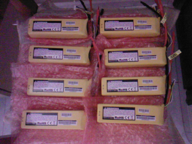

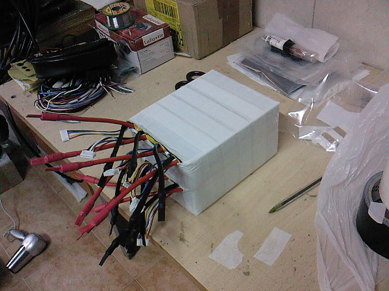

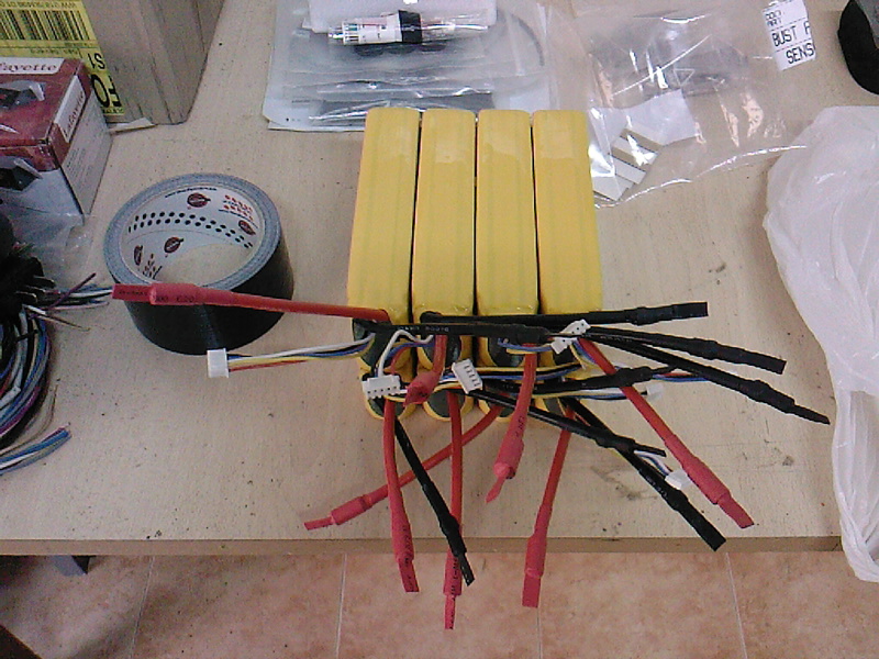

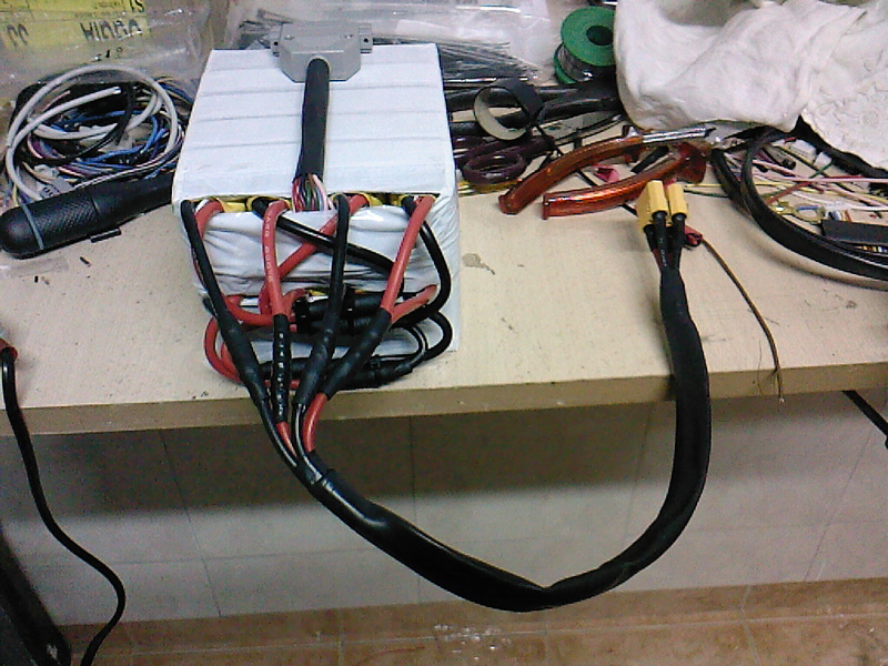

riporto di seguito la mia ultima realizzazione,una 16S 10Ah lipo con le zippy compact e relativo sistema di ricarica:
176,73 KB
211,83 KB
228,45 KB
226,03 KB
195,71 KB
219,57 KB
163,09 KB
173,97 KB
221,21 KB
154,53 KB
153,84 KB
149,28 KB
85,85 KB
142,05 KB
nurabsal
36 Messaggi
Inserito il - 16/03/2015 : 22:52:41  Mostra Profilo Invia a nurabsal un Messaggio Privato  Rispondi Quotando
Complimenti bel lavoretto. Io ho capito di non avere almeno ora il tempo per mettermi di impegno come hai fatto tu e fare un lavoro pulito con le lipo. Proverò a spedire invece la mia batteria a bottiglia. Tutto per me era nato per il problema della spedizione della batteria

1437 Messaggi
Inserito il - 16/03/2015 : 23:22:31  Mostra Profilo Invia a Mirco un Messaggio Privato  Rispondi Quotando
in effetti ci vuole tempo e pazienza....io ci ho messo 2 giorni per realizzare il tutto! Comunque sono alla mia quarta lipo realizzata in quel modo e ormai ho preso la mano!
nurabsal
36 Messaggi
Inserito il - 16/03/2015 : 23:26:29  Mostra Profilo Invia a nurabsal un Messaggio Privato  Rispondi Quotando
certo posso immaginare che si migliora e si accelera il processo di volta in volta.

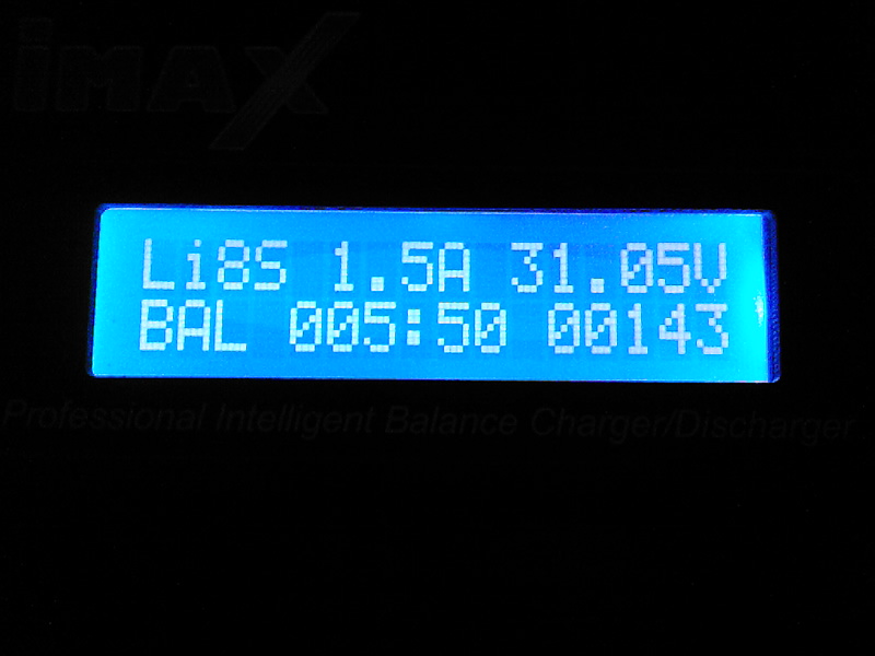

una curiosita': hai montato un qualche bms o buzzer a bordo?

1437 Messaggi
Inserito il - 16/03/2015 : 23:47:31  Mostra Profilo Invia a Mirco un Messaggio Privato  Rispondi Quotando
no,per la protezione in scarica ho modificato il cut-off nella centralina portandolo a 54.70v (3.41v a cella)

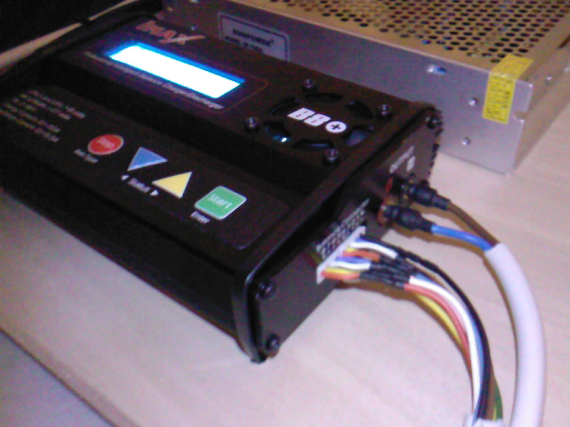

1437 Messaggi
Inserito il - 16/03/2015 : 23:50:33  Mostra Profilo Invia a Mirco un Messaggio Privato  Rispondi Quotando
tanto caricando sempre in modalità "balance" le celle non si sbilanciano mai perchè vengono bilanciate ad ogni ricarica!
Mirco
1437 Messaggi
Inserito il - 16/03/2015 : 23:51:34  Mostra Profilo Invia a Mirco un Messaggio Privato  Rispondi Quotando
36496 Messaggi
Inserito il - 17/03/2015 : 08:25:24  Mostra Profilo Invia a Barba 49 un Messaggio Privato  Rispondi Quotando
Bell'impianto, concordo sul fatto che se bilanci i pacchi ogni volta il cut-off della centralina è sufficiente per salvaguardare le celle da overdicharge.
aspes
1334 Messaggi
Inserito il - 17/03/2015 : 09:13:27  Mostra Profilo Invia a aspes un Messaggio Privato  Rispondi Quotando
scusa @Mirco,
mi potresti illustrare gentilmente,
esattamente che batterie hai utilizzato, come le hai collegate, e che tipo di carica batterie usi?
Mirco
1437 Messaggi
Inserito il - 17/03/2015 : 14:30:03  Mostra Profilo Invia a Mirco un Messaggio Privato  Rispondi Quotando
certo,ho utilizzato 8 pacchetti da 4s 5000mAh collegate in modo da ottenere 2 sezioni da 8s 10Ah collegate rispettivamente ai 2 connettori "XT90” tramite i quali posso effettuare il collegamento in parallelo per la ricarica (8S 20Ah) e il collegamento in serie sulla bici (16s 10Ah). Anche i fili per il bilancamento vengono parallelizzati al momento della connessione in quanto ho saldato dei ponticelli ottenendo 9 coppie di pin nel connettore 25 poli montato sul caricabatterie che è un' imaxb8 plus!
Mirco
1437 Messaggi
Inserito il - 17/03/2015 : 14:33:40  Mostra Profilo Invia a Mirco un Messaggio Privato  Rispondi Quotando

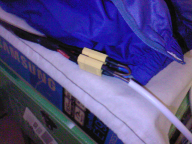

1437 Messaggi
Inserito il - 31/03/2015 : 21:19:23  Mostra Profilo Invia a Mirco un Messaggio Privato  Rispondi Quotando
@Airbus 77 questa e la mia batteria!
