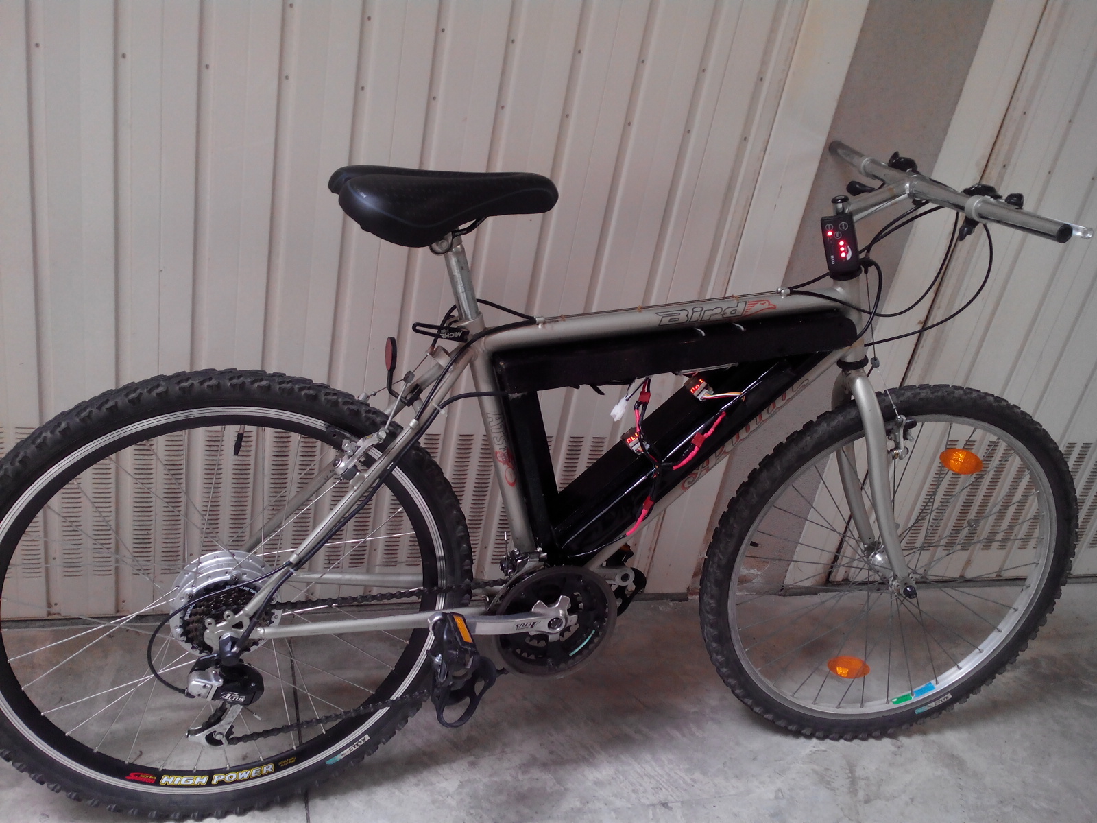

Innanzitutto vorrei ringraziare tutti coloro che mi hanno dato dei suggerimenti e dei preziosi consigli tipo: Remora, Fabior6, Barba49, etc
Realizzazione:
1- acquistato cerchio, raggi, gruppo pignoni, centralina, pas, motore e attrezzi vari da elifibike. Sono stati abbastanza veloci e tutto perfetto (solo il cerchio ha qualche imperfezione estetica)
2- realizzata batteria 10s4p costituita da due batterie 5s4p in serie (per poterla caricare più velocemente)
3- ricavato alimentatore da vecchio atx del pc
4- acquistato 2 cel log e due cb da 50w da hobbyking (impeccabili come al solito)
5- realizzato telaio triangolare porta-batteria in legno e verniciato di nero (provvisorio ma efficace)
la parte più difficile è stata la raggiature della ruota
Eccola (in questa foto mancano le manopole, le corna e il porta-borraccia)

Bella o meglio: "ad ogni mamma è bello o scarafone suo" è sempre bello costruire quello che piace sopratutto quando funziona.
Io ho fatto la stessa cosa e l'ho modificata almeno 5 volte un po' per autocritica ed un po' per miglioramenti o critiche di terzi.
Non innamorarti mai della prima soluzione, si fa fatica a partorire la prima gli altri te la migliorano sempre (non sono passati dal primo parto)
Una curiosità il foro in mezzo è per l'aerodinamica laterale?
Vedo che abiti vicino a me.

La prima realizzazione è una grande soddisfazione e se funziona subito ancora meglio.
Personalmente i telai nel triangolo non mi entusiasmano e non mi piace il display in quella posizione spero sia provvisorio.
Metterei uno spinotto sul cavo del motore, se ti capita di forare e dover smontare la ruota ,ti tocca tagliare tutte le fascette e scollegarlo dalla centralina.
Io ho scelto di montare ingresso dei cavi del motore verso il basso, montato verso l'alto tende a raccogliere l'acqua che può filtrare all'interno.
Per il resto complimenti e buone pedalate

Grazie anche a te per i suggerimenti, certo... Questa é la prima versione giusto per collaudare la meccanica, spero di poterla migliorare sia esteticamente che funzionalmente.
Il telaio "bucato" al centro mi serve per metterci il porta borraccia.

@depis. Il display é provvisorio, ottimo suggerimento per i connettori motore, al più presto provvederò.

Se a qualcuno può interessare, visto che non sono riuscito a smontare il movimento centrale causa bullone inchiodato, ho diviso in due il disco dei magneti e l'ho incollato dopo averlo posizionato sul perno del pedale. Analogamente per il sensore incollato con colla a caldo e posizionato tutto sul lato opposto alla catena.

I buzzer servono per monitorare le varie celle, più che altro il loro bilanciamento.
Nello zaino ci sono già due bottiglie di acqua, frutta, tablet etc, nella borraccia ci sono i sali minerali da assumere mentre pedalo
