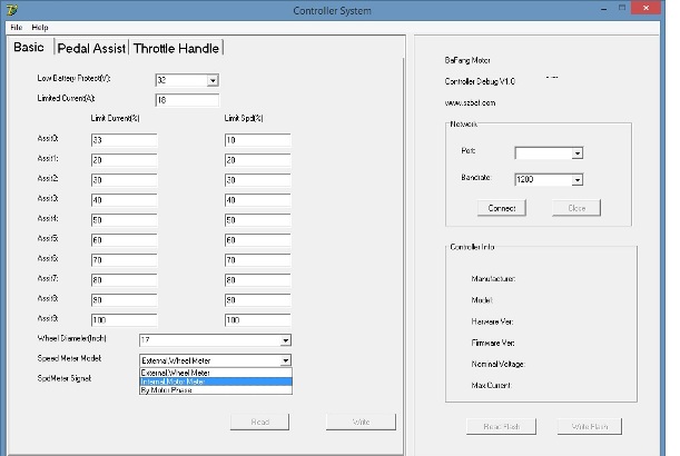

Buona domanica a tutti.
Premesso che non sono ancora riuscito a far funzionare il cavetto di programmazione su Windows 8, quindi al momento non ho la possibilità di fare dei test.
Vorrei chiede a chi ha già fatto delle prove se il settaggio che vedete in foto:
53,37 KB
Permette di regolare la velocità massima eliminando il sensore sulla ruota, utilizzando come riferimento i giri del motore.

Ti interessa perchè vuoi eliminare il sensore o per altri motivi ?

Si vorrei eliminare il sensore.

La cosa è molto interessante.
Il prossimo WE dovrei riprogrammare alcuni parametri. Vedo di fare qualche prova anche io.
Se avete qualche "istruzione" da dare, lieto di contribuire.
Ma una domanda:
giri motore al secondo * corona / pignone * diametroruota * 2 * pigreco.
Quel parametro funziona solo con scatto fisso. Non credo che possa valere molto come limitatore di velocità.
Deve avere qualche altro significato.
Ma una domanda:
Penso anche io che dia un valore non corrispondente alla velocità, non si può rapportare il numero di giri del motore con la velocità avendo in mezzo una rapportatura variabile.
