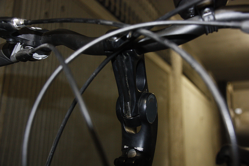

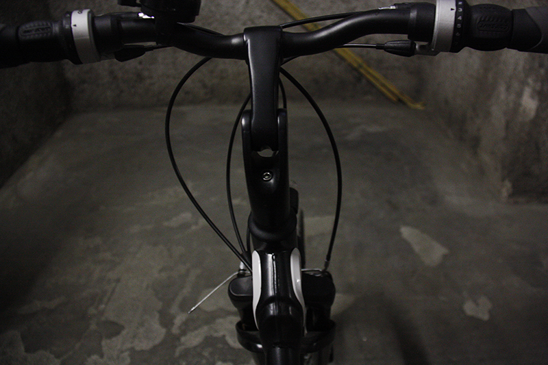

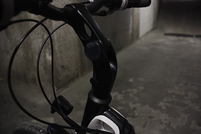

Si infatti mi piace molto ed è per questo che mi dispiacerebbe cambiarla...ma da decathlon sembrano veramente non capirne nulla! ho fatto qualche foto per farvi capire meglio:
468,9 KB
455,74 KB
467,96 KB

Secondo me la tua bici ha una forcella filettata e non head set per cui l'accessorio proposto da e-coso non va bene.
Dovresti provare a svitare la brugola in alto e sfilare la pipa fino all'altezza desidera.
Se è come penso io dovresti tovare lungo il tubo della pipa dei riferimenti che ti indicano il massimo dell'estensione.
Comunque se la bici non è della misura sbagliata, molto più piccola della tua taglia, mi sembra strano che con il manubrio regolato così in alto tu non riesca a trovare la giusta posizione.
Tieni conto che la origlinal è comunque una bici polivalente e non una city bike, per cui è normale che la posizione di guida non sia del tutto verticale ma leggermente protesa in avanti.

E' un Head set.
Se guardate bene dalla foto che Fabiana ha postato si vede che è segnato il livello minimo con foro-spia che il tubo sterzo deve raggiungere per un sicuro fissaggio. Inoltre la pipa "di testa" ha la brugola per la regolazione tiraggio prima del fissaggio laterale (anch'esso visibile)
Resta da vedere il diametro.
Se trovi conferma Fabiana l'accessorio di rialzo che ti ha postato E-Coso è adatto al tuo scopo.

Per quanto riguarda la posizione di guida vi ringrazio per le spiegazioni e credo che a questo punto forse dovrò abituarmi a questa altezza del manubrio e ci guadagnerà la mia schiena! La cosa che non mi convinceva è il fatto che una bici la cui taglia è venduta per un'altezza che va da 1,45 a 1,75 non abbia il manubrio regolabile, se non per quel minimo di regolazione che da la rotazione. Al negozio non sapevano bene neanche loro cosa dirmi, quindi ho pensato di chiedere a qualcuno più esperto di me.
Ho provato ad alzare la pipa anche di pochissimo, ma poi la brugola non si riavvita più, segno che non è possibile alzarla.
