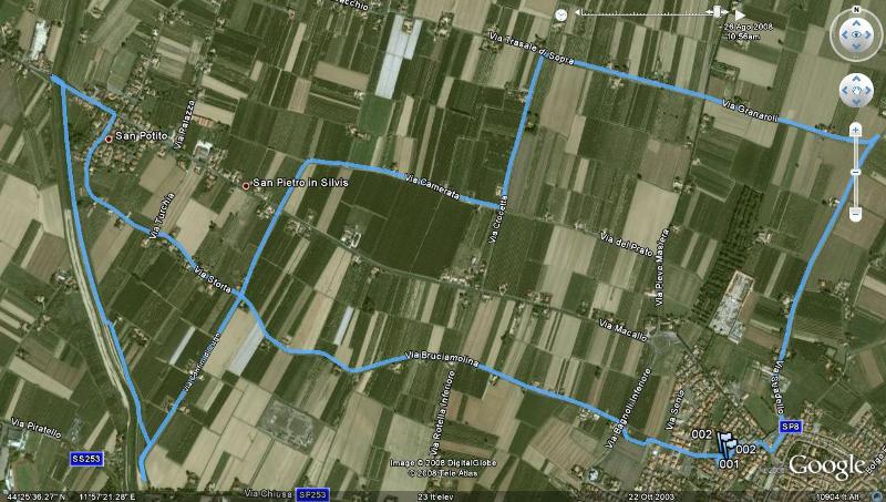

Io mi sono presa il Garmin Etrex Legend HCX
5,27 KB
fa tutto quello che chiedi tu e molto molto di più.
La cosa che più mi diverte è che quando torno a casa e lo
collego al pc mi fa vedere pari pari tutto il percorso
che ho fatto:
87,38 KB
Io lo trovai in offerta a 165 euro
un mese fa.
