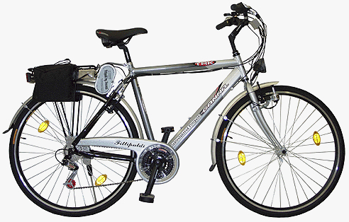

Ho una bici Dinamotor da settembre 2006, che mi piace tanto. Devo sostituire le 2 batterie (YUASA NP17-12i 12V 17Ah, mm. 181x76x167H, kg. 6.1) che ormai stanno perdendo autonomia: c'è qualcosa di meglio?
La bici è (tipo) questa, ma in realtà le tasche sono più avanti e in basso:

Inserito il - 05/05/2008 : 12:33:18  Mostra Profilo Invia a elle un Messaggio Privato
ciao mario, benvenuto
abitualmente qui si consigliano le skb per uso ciclico -
quindi nel tuo caso sarebbe questa
non so se sia il caso di passare a un'altra chimica più leggera, p.e. lifepo4 - non solo per ragioni di prezzo, ma anche perché non so come reggerebbero il sistema di ricarica della dinamotor... se però la questione ti interessa devi aspettare i nostri esperti di batterie...
