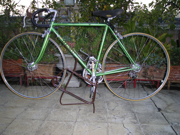

Tenere una bicicletta elettrica, magari di un certo peso, sospesa tramite supporti fissati a muro non è una buona idea.
I supporti potrebbero andare bene se ben dimensionati, il problema è che spesso sono fissati al muro malamente.
Se proprio vuoi usare questi supporti sarebbe meglio o murare dei prigionieri nel muro, oppure fissare i supporti tramite bulloni passanti dall'altra parte del muro. In questo modo sei sicuro che non si staccano mai più.

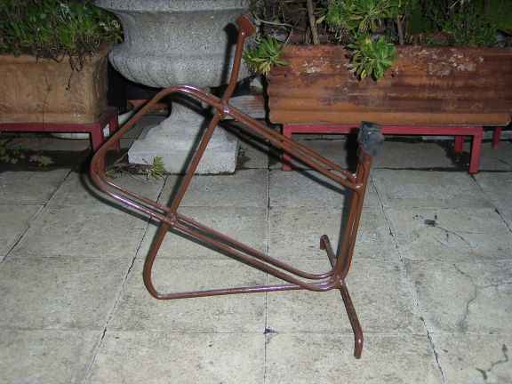

Ancora meglio è usare un supporto da bicicletta da pavimento che tiene la bici sollevata di circa 5 centimetri da terra.
Ecco le foto di quello che uso per la mia bici da corsa (anche se nella foto non si capisce che la bici è sollevata da terra)
