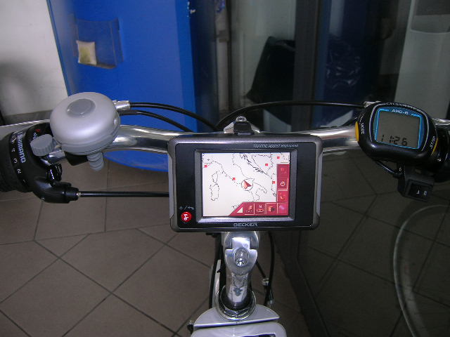

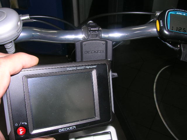

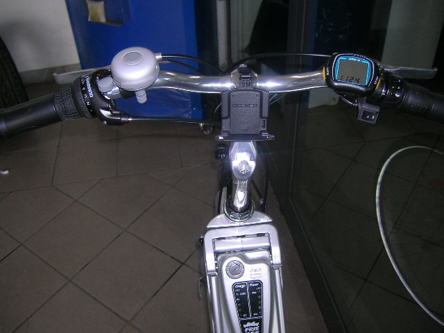

Inserito il - 12/05/2008 : 11:49:06  Mostra Profilo  Visita l'Homepage di ik Invia a ik un Messaggio Privato
74,74 KB
75,15 KB
78,58 KB
77,2 KB

Inserito il - 12/05/2008 : 11:50:40  Mostra Profilo  Visita l'Homepage di ik Invia a ik un Messaggio Privato
Ieri mi ha dato un grande aiuto per ricercare la strada piu' breve e non rimanere a secco di Watt.
Pareri?

un bellezza!

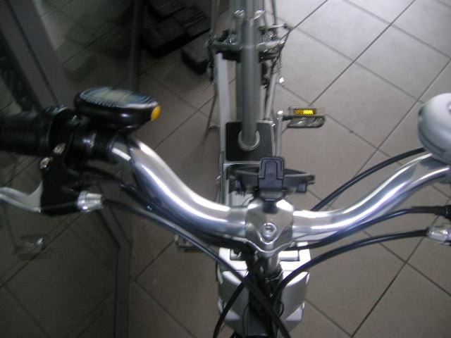

Inserito il - 12/05/2008 : 15:39:08  Mostra Profilo  Visita l'Homepage di ik Invia a ik un Messaggio Privato
Ho cercato di non rendere troppo invasiva la cosa, sia per la mole del Becker sia per il supporto aggancio/sgancio che resta sempre sul manubrio.
Da segnalare che ho dovuto calcolare anche la possibilita' di regolare l'inclinazione dello sterzo, ad esempio in funzione del imminente montaggio della sella DDwings, lasciando libero l'apposito dado esagonale.
Trovo molto utile l'assistente di viaggio, anche solo come sostegno 'morale' nel caso si voglia percorrere nuovi sentieri, anche se spesso lo uso come lettore Mp3

Ti ruberò l'idea Ik
Di solito mi stampo il pezzo di mappa che mi interessa (e ho sulla fotocamera tutto la carta della mia zona)
Ma ho provato il navigatore di mia figlia .... e mi è piaciuto moltisssssssssimo, soprattutto per il ricalcolo dell'itinerario quando vado a curiosare fuori programma
Ho già mobilitato tutta la famiglia perchè me lo regalino a Natale !!!!
Ik, dimmi (a me e a tutti) come va il tuo Becker e se ti trovi bene ad usarlo in bici

Utilizzo il Becker perchè mi è stato regalato ma se avessi potuto decidere avrei preso un navigatore TOM TOM . Ha la difficoltà di aggiornarsi in rete, tranne se paghi chiaramente, e poi è un pò ingombrante. Nella mia città fino a poco tempo fa si vendeva stracciato a 150 euri.

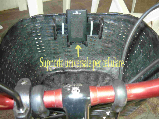

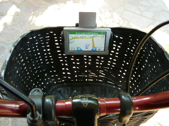

Inserito il - 03/08/2008 : 09:34:35  Mostra Profilo Invia a Patrizia un Messaggio Privato
Forse potrà sembrare la scoperta dell'acqua calda,
ma per il momento sulla mia muscolare ho risolto così:
78,48 KB
78,12 KB
Mi sembra una soluzione accettabile, se si dovesse sganciare causa una buca (difficile comunque perchè e ben saldo) ho buone probabilità che mi cada dentro al cestino:)))
Certo poterlo alimentare con la batteria (parlando di e-bike) sarebbe il massimo dei massimi,ma diamo tempo al tempo, magari un giorno sarà possibile anche quello.
Un caro saluto a tutti.

AHHH queste donne, quante ne sanno!
io direi che è il massimo, facile facile, costo quasi zero, affidabilità totale.
E poi la batteria la vorrei dedicare esclusivamente al motore, alla Frisbee hanno messo anche una dinamo per questo motivo
