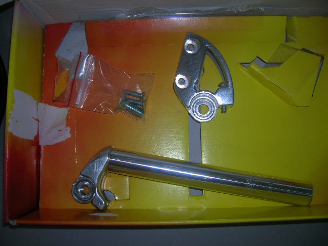

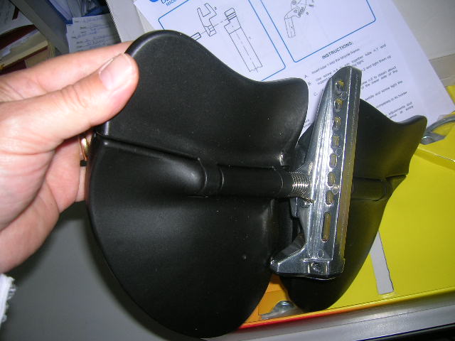

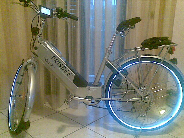

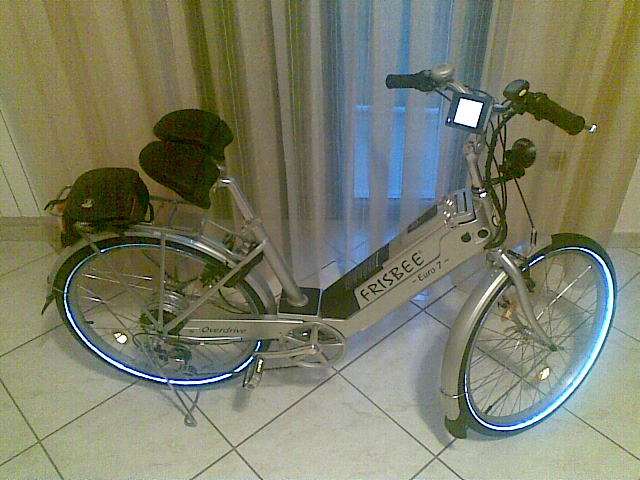

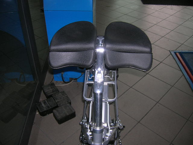

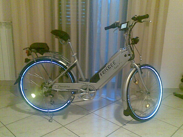

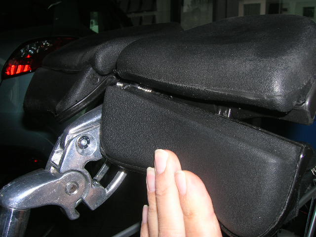

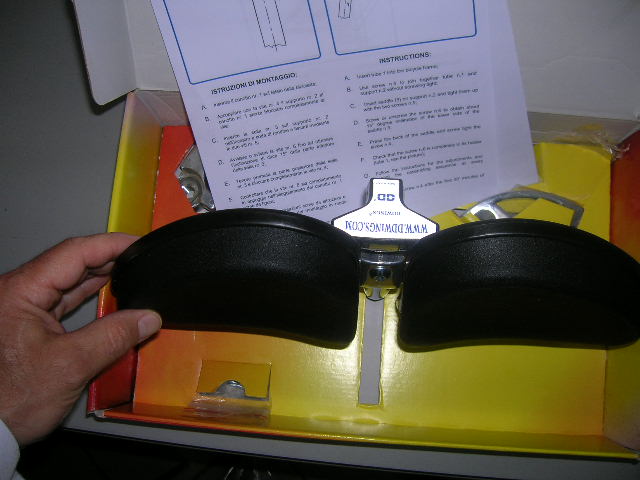

Appena possibile la recensione..intanto le foto:
89,94 KB
78,26 KB
79,98 KB
78,46 KB
77,82 KB
81,75 KB
77,07 KB
88,39 KB
Dahon Jetstream
Inserito il - 13/05/2008 : 17:50:26  Mostra Profilo Invia a elle un Messaggio Privato
come ci si regola per l'altezza? la stessa di una sella normale?
Inserito il - 13/05/2008 : 18:49:12  Mostra Profilo Invia a job un Messaggio Privato
Direi assolutamente di sì, le pazienti regolazioni vanno fatte sull'inclinazione della sella verso il basso + o - accentuata e avanti-indietro. Attenzione che, per come è fatta, sta parecchio indietro di suo e, mentre la comodità è eccellente, si rischia di non avere una buona spinta di gamba sui pedali (c'e' un disegno nella confezione che mostra dove deve stare il ginocchio rispetto alla punta dell piede).
A parte le regolazioni per ottimizzarla e abituarci, non ha tempi di adattamento come le brooks, i benefici al fondoschiena si apprezzano dal primo giretto sotto casa
All'inizio, avrai una sensazione strana, sia di scivolare in avanti, sia di una pedalata poco naturale, ma non farci troppo caso... dopo una settimana non ne potrai più fare a meno.

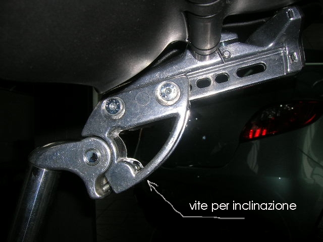

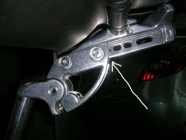

Per regolare l'inclinazione si agisce quì:
130,6 KB

Inserito il - 13/05/2008 : 18:59:29  Mostra Profilo  Visita l'Homepage di ik Invia a ik un Messaggio Privato

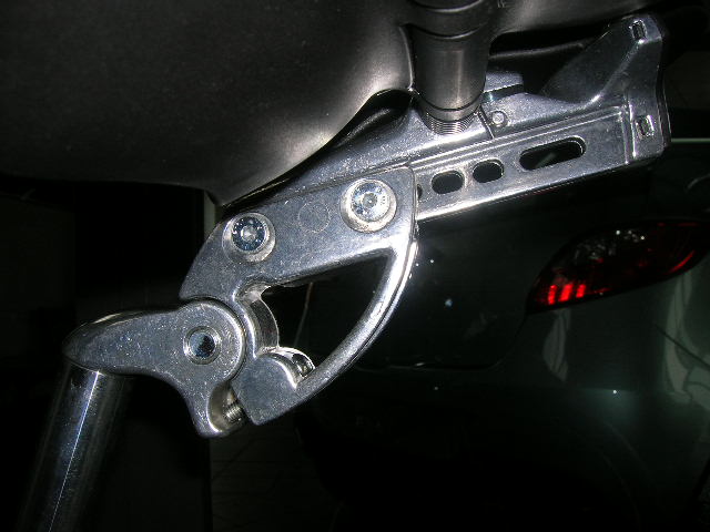

125,74 KB
invece per regolare la distanza dal manubrio bisogna agire quì

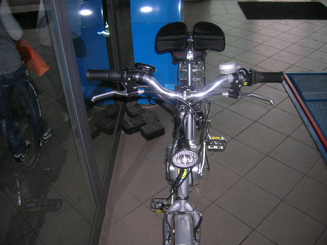

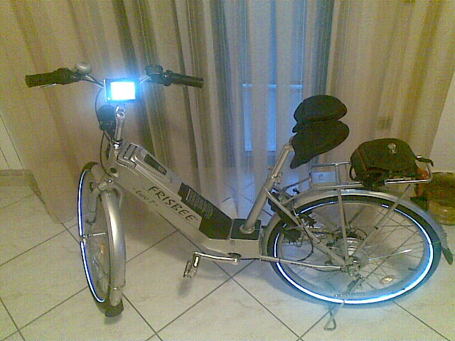

puoi fare una foto della bici di lato?
txs
ik
1556 Messaggi
Inserito il - 13/05/2008 : 19:45:54  Mostra Profilo  Visita l'Homepage di ik Invia a ik un Messaggio Privato
Scusatemi per la qualita' ma ho la digicamera al lavoro:
65,71 KB
77,07 KB
69,03 KB
72,03 KB

Io per regolare l'inclinazione eliminerei il goniometro e mi affiderei al "sentimento"
Di fatto l'inclinazione va regolata tenendo conto dell'altezza del manubrio, che dopo un po di Kefren ti verrà voglia di cambiare di posizione.
Io alla fine mi sono regolato così: ho inclinato la sella tanto da avere la sensazione di scivolare in avanti, poi l'ho raddrizzata un pochino fino a non avvertire più la sensazione di scivolamento.
Fra l'altro ho notato che la forza con la quale si pedala deve essere tenuta in considerazione nella regolazione finale, quindi con una pedalata assistita si dovrebbe inclinare un pochino meno (io finora l'ho usata solo sulla muscolare).
Auguri!

Terzo giorno e finalmente dopo un po' di km, ho trovato la corretta posizione per il mio stile di guida.
Ho seguito i consigli di Ghironda e portandomi le due chiavi esagonali con me ho trovato il giusto punto di seduta per il mio "popo'"

Io ho fatto cosi':
1-Ho alzato la sella dalla bici e facendo un po' di km ho fissato la giusta distanza per la rotazione completa e corretta della gamba
2-ho allontanato la sella dal manubrio il piu' possibile posizionandola sui primi punti della slitta e poco alla volta ho regolato sia la sella sia il manubrio in modo che pedalando non fossi troppo piegato in avanti
3-infine ho regolato l'inclinazione della sella, sempre partendo dal massimo dell'angolazione agendo sulla vite di regolazione poco alla volta fino al punto piu' comodo e naturale per la mia pedalata, te ne accorgi perche', prima dovevi spostarti continuamente mentre quando trovi il punto ti 'piazzi' e non senti piu' la necessita' di 'aggiustarti'
