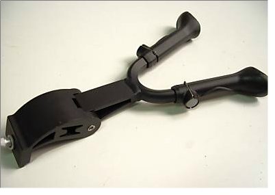

a me servirebbe un cavalletto centrale per la bici di mia moglie (700c), sapete dove posso trovarlo?
nine fr 154 35v da solo

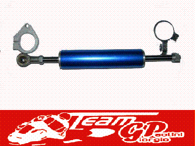

perdonate la deformazione del motociclista ma un ammortizzatore di sterzo?

Inserito il - 24/10/2008 : 14:31:01  Mostra Profilo Invia a jumper un Messaggio Privato
quello renderebbe meno morbida la girata
Inserito il - 24/10/2008 : 14:52:13  Mostra Profilo Invia a jumper un Messaggio Privato
da Decathlon? o qualunque grande magazzino, o da un ciclista
non se lo allenti del tutto. limiterebbe esclusivamente il raggio di sterzata.
Secondo me comincerebbe ad aggiungere qualche decina di grammi di troppo, ammesso che faccia la funzione richiesta.

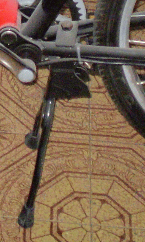

Inserito il - 24/10/2008 : 17:59:36  Mostra Profilo Invia a jumper un Messaggio Privato
E grazie l'Aprilia e' fortemente sbilanciata in avanti
Beh, provo con la molla , alla fine e' una soluzione semplice ed economica, a trovare una molla adatta senza dover andare nei magazzini specializzati
Male che vada, posso sempre sostituire il cavalletto con uno tradizionale (ne ho 3 ), anche se quello centrale che ci ho trovato mi dava piu' sicurezza.
Per intenderci sul tipo di cavalletto montato...

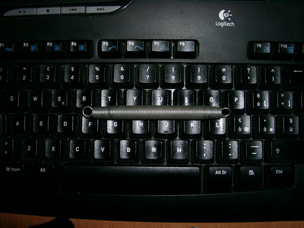

Caro Jumper, forse hai un culo strepitoso, ti ho trovato la molla.
Oggi rovistavo nella soffitta dei miei genitori per vedere in che stato erano due vecchie bici da corsa che avevo (non buone) e ho trovato questa:
89,09 KB
misura quasi 11 cm a riposo e si allunga facilmente a mano fino a 15 circa.
Se pensi ti possa andare bene considerala tua. Alla prossima birra!

io ho appena montato il cavallett' doppio centrale, ho notato la stessa cosa: la ruota mi gira il manubrio... ma la mia non e' elettrica!
a mercoledi'

Inserito il - 20/11/2008 : 19:43:47  Mostra Profilo Invia a jumper un Messaggio Privato
Ho fatto la prova con la molla gentilmente datami da dumil che ringrazio pubblicamente, ma il risultato non e' stato dei migliori, pur arrivando a tensionare la molla al punto da rompere la fascetta in plastica che la teneva , provero' con una molla piu' dura, o una ruota piu' leggera (leggi: con l' altra bici)

Inserito il - 20/11/2008 : 19:48:33  Mostra Profilo Invia a jumper un Messaggio Privato
si, ho montato la molla esattamente in quella configurazione, ma a malappena riusciva a tenere centrata la forcella (con gm )

Inserito il - 22/11/2008 : 20:56:27  Mostra Profilo Invia a gigi35 un Messaggio Privato
non e' possibile montare il cavalletto al contrario? cosi' la ruota davanti tocca terra e non gira e quella dietro anche se rimane per aria non gira su un fianco,a meno che uno non abbia una bici a sterzata posteriore! se poi vuoi una buona molla le trovi nella rete del letto,anche se ne togli una la rete va bene lo stesso,se poi hai un fratello la puoi prendere dalla sua rete che non se ne accorge nemmeno
