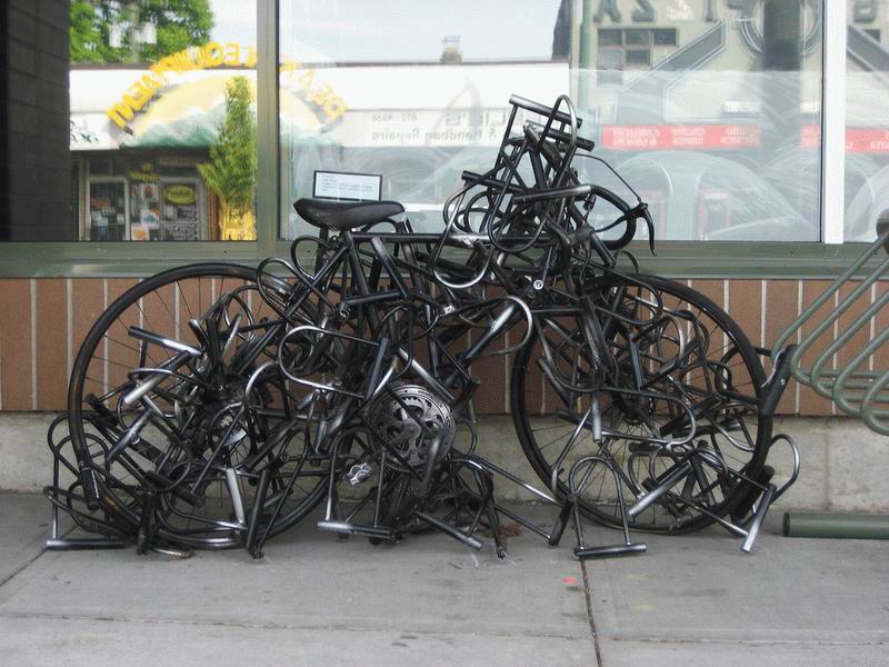

Che ne dite di quest'antifurto?
97,03 KB
102,67 KB

job ha scritto:
Messaggio di elle
sulla eterna questione di come difendere i nostri costosi giocattoli (che poi non sono giocattoli ma spesso strumenti indispensabili, solo che diverte talmente usarli che fa voglia lo stesso chiamarli giocattoli)...
Dovrebbe essere un buon deterrente

credo che questo sistema possa risultare utile per assicurare la propria bici... l'unico problema è trovare tuute le chiavi!!!
93,96 KB
P.S. forse ne aggiungerei un paio a catena per stare più sicuri ...

Ahaahahhah l'antifurto è in realtà il peso: al ladro basterebbe forzare l'arco attaccato alla rastrelliera o tagliare il tubo della rastrelliera
Però è bellissimo !!!!
