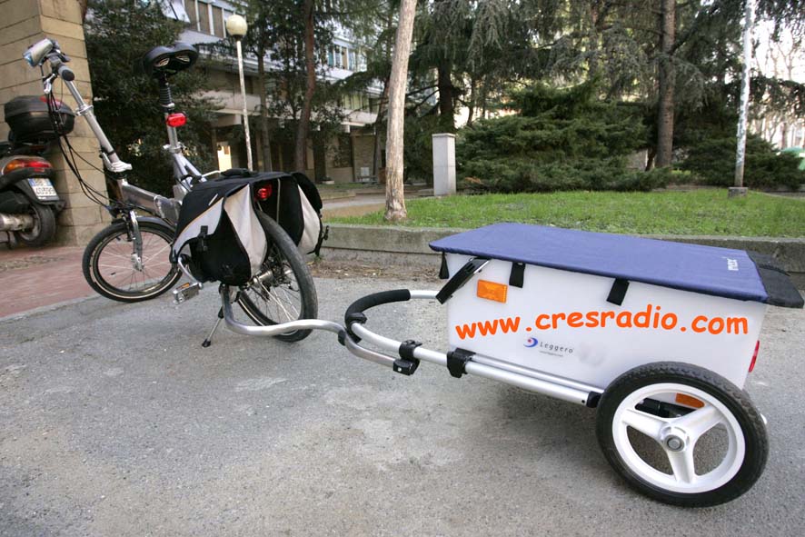

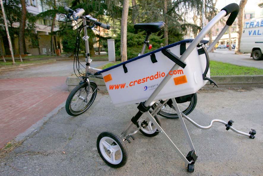

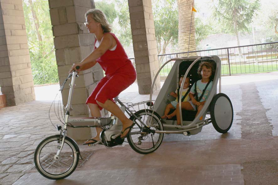

Io mi sono preso due carrellini , uno per portare le nipoti a scuola e all'asilo e l'altro per andare a fare la spesa .
I carrellini sono della leggero che ho comprato in italia dove mi hanno venduto le bici Flyer
106,36 KB
108,26 KB
136,59 KB
129,75 KB

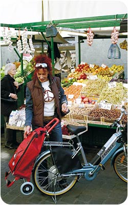

33,34 KB
Questa è la soluzione che propone la Frisbee per la spesa: ha meno capienza del carrello autonomo ma è molto agevole da usare

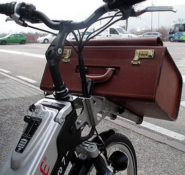

C'è anche un portapacchi anteriore per la 24ore

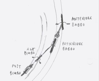

mi sono guardato un po' in giro, ci sono vari tipi di questi sistemi, forse sono anche riuscito a trovarne uno d'occasione... da ignorante mi chiedo però per quale motivo è indispensabile che si sollevi la ruota anteriore della bici piccola... non basterebbe fissarla alla bici grande in modo da impedirle di sterzare?
Inserito il - 25/02/2007 : 18:01:03  Mostra Profilo Invia a pixbuster un Messaggio Privato
Scusa il disegno fatto male Elle ma, a casa il CAD non ce l'ho
Supponiamo di percorrere una curva
Come vedi le ruote anteriore del babbo, posteriore del babbo e posteriore del bimbo sono tutte tangenti alla traiettoria - cioè non slittano
Ma la ruota anteriore del bimbo, se le si impedisce di sterzare, non potrebbe seguire la traiettoria (nel disegno si vede che è l'unica inclinata rispetto all'arco di cerchio della traiettoria)
E, a parte il consumo del pneumatico, la fatica del babbo sarebbe fortissima
Naturalmente in un rettilineo perfetto il problema non esisterebbe: ma la perfezione non è di questo mondo
10,85 KB
Da questo schizzo si capisce anche che il babbo deve "allargare" la curva a destra per non far finire il bimbo sul marciapiede, ma lo fa finire in mezzo alla strada nelle curve a sinistra
Anche questa considerazione ne limita l'uso nel traffico
