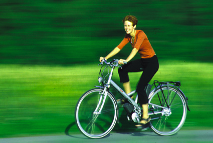

la yamaha è stata la prima pedelec di livello, in qualche modo la capostipite delle pedelec attuali, avendo iniziato la produzione nel 1994 e terminatala nel 2003, quando la palma di pedelec più avanzata era passata alla giant lafree... ce ne sono stati effettivamente vari modelli, tutti che io sappia con un grosso motore centrale e batteria a 24V (nicd e nimh) dalle prestazioni abbastanza variabili, quindi effettivamente se ci dai una foto e anche un'indicazione delle caratteristiche (che cambio ha ad esempio, immagino quattro marce ma è l'automatico?) può darsi che individuiamo qual è la tua
Easy
XPC
in ogni caso, se il tuo problema sono batteria e caricabatteria quello che ti serve, non possedendo la scatola batteria originale, è il modo di adattare una batteria 24V: per contenere i costi (ma aumentando i pesi) potresti andare anche sul piombo invece che sul nimh (credo che il circuito di protezione della batteria dalla scarica eccessiva sia sulla bici, anche se non so a che tensione taglia, quella del piombo è comunque sempre più bassa del nimh), ma è importante capire anche qual è l'autonomia che ti serve

Il modello in mio possesso è quello della seconda immagine (XPC). Cercherò di trovare qualche notizia in più sulle caratteristiche del motore per vedere se è possibile realizzare un adattamento.
