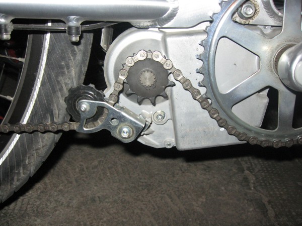

Oggi volendo pulire la catena e i vari pignoni della i:SY, ho tolto il paracatena e mi sono accorto che il pignone del motore è protetto da un telaietto che nella serie S non c'è. Che sia per prevenire il salto della catena lamentato in certi modelli precedenti?
Mi sembra che Carlo_n lamentasse un problema del genere nella pieghevole.
Questo è nella i:SY

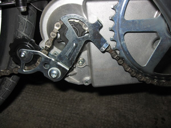

Questo nella serie "S"
99,8 KB
Per chi ha il problema della catena che tende a saltare, con questo ricambio credo possa risolvere il problema facilmente ed in modo economico.

Direi proprio che questo guidacatena, molto simile a quelli montati sul cambio posteriore delle bici, sia stato aggiunto proprio per evitare che sotto sforzo la catena possa saltare sul pignone. Se è risolutiva è un buona e poco costosa modifica.

la mia "S" è già cosi, penso che la modifica sia partita dai modelli del 2009

antonio, grazie dell'informazione per me assai preziosa;
probabilmente è possibile ordinare il telaietto e montarlo sulla mia faltrad
anche se, data l'assenza attuale di un importatore flyer in italia, non so a chi rivolgermi.
in realtà il problema del salto di catena lo risolsi tempo addietro grazie a un meccanico
di buona volontà che fabbricò al tornio una rotella in alluminio da mettere affiancata
al pignoncino della trazione elettrica per parare la fuoriuscita, però è sempre rimasto un fastidioso rumore di ferraglia ogni
qualvolta (cioè spesso) la catena tenta di uscire.

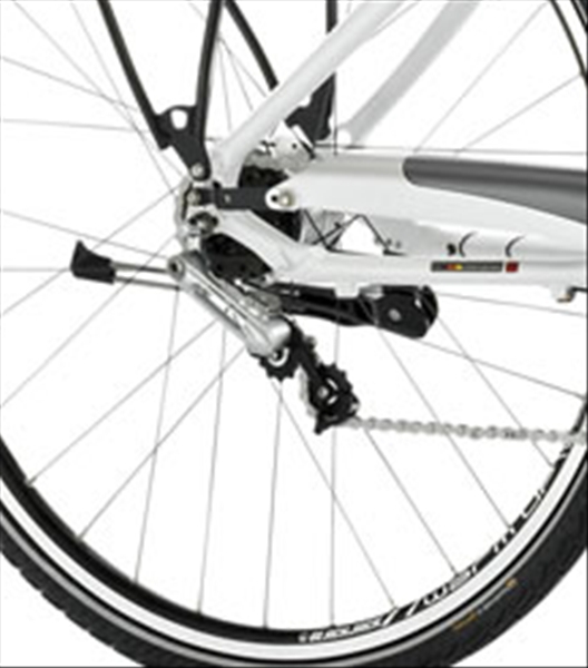

Questo è il tendicatena che viene attualmente montato sulla nuova Pro Connect Alfine
120,07 KB
Chissà se si può installare anche sul mod. 2009 ...

sul motore panasonic che monta la flyer non esiste il tendicatena ma una guida che serve per far avvolgere il piu possibile la catena al pignone del motore
vedi le foto sopra di Antonio

@Osva, come mini tendicatena mi riferivo al braccetto rotante di supporto della rotellina più a sinistra nella foto, che è imperniato su una molla.
Oggi pomeriggio, prima di andare dal biciaio ho fatto vedere il tutto a mio fratello che se ne intende di bici sicuramente più di me.
Anche lui concorda sul fatto che era proprio questo minitenditore che non lavorava bene, la probabile causa della caduta della catena. Perciò lo ha smontato scoprendo che c'erano due fori nel braccetto per il blocco della molla in modo da regolarne la tensione. Dopo un'accurata pulizia e lubrificazione di perno e molla, ha utilizzato il foro che dà la tensione massima della molla, provvedendo a non serrare del tutto il perno stesso, migliorando così il movomento del tenditore che ha subito dimostrato di funzionare meglio. Il richiamo della molla era rapido e fluido.

Confermo quello che dice osva, nelle Flyer non c'è nessuna molla nel telaietto che è fissato lasciando un gioco di meno di un millimetro sia a destra che a sinistra.. La tensione è data solo dal tendicatena della ruota.

Nella mia Pro Connect 2009 invece, col Nexus 8, questo braccetto fa da tendicatena. Solo che o per dimensione (troppo ridotta) o per insufficienza della molla, non sembra assolvere al meglio la sua funzione ...
Il risultato è che la parte inferiore della catena risulta sempre piuttosto allentata, il che ne favorisce la caduta in caso di forti contraccolpi ...

ho una agattu kalhof del 2009 ed il tendicatena non ha il telaietto di protezione e non ho mai avuto problemi di caduta di catena.
Ora però ho notato un consumo del pignone e devo accingermi a sostituirlo, inclusa la catena e la corona posteriore.

Confermo che anch'io avevo il problema della catena (usciva sistematicamente quando ad una certa velocità prendevo una buca) ed eseguendo un'accurata pulizia e lubrificazione di perno e molla (che era piena di sporco) il movimento è nettamente migliorato: il richiamo della molla ora è rapido e fluido.
L'ho eseguito una decina di giorni fa in vacanza ed ho percorso un centinaio di km.....ad oggi, pur avendo preso buche, non mi è ancora uscita la catena!

Si, anche a me è successo lo stesso. L'accumulo di polvere e sporcizia sulla molla di richiamo e probabilmente il serraggio della vite del perno di questo minitenditore fa si che ad un certo punto perda l'elasticità e la forza necessaria per mantenere in tensione la catena e impedire che - causa sobbalzi - possa uscire dal pignone posteriore. Devo dire che dopo lo smontaggio e l'accurata pulizia, il problema (dopo circa 250Km) sembra scomparso.... ma la cosa mi preoccupa un po' in quanto l'impressione è che tale componente sia sottodimensionato ... mai sentito ad es. che un deragliatore di un cambio (proprio perchè dotato di molla bella robusta) abbia avuto problemi di questo tipo ...

Riprendo la discussione perché ora vendono il telaietto proprio come accessorio per non far saltare la catena dal pignone motore. Qui in vendita con la descrizione delle caratteristiche:

In effetti avevo avuto in passato anche io questo problema... e quindi lo ho comprato.
Sembra effettivamente un bel miglioramento sul fronte rischio di salto della catena dul davanti.
