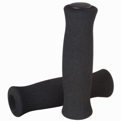

Per le vibrazioni una delle migliori soluzioni è questa:
http://www.amazon.de/exec/obidos/ASIN/B000VT3WMS/ref=ord_cart_shr?_encoding=UTF8&m=A3JWKAKR8XB7XF
ma sono comunque un pochino più cicciotte delle manopole normali.
Il nastro si attacca grazie ad un nastro adesivo, ma dubito che possa
fare al caso tuo, a meno di non montarne due strati, ed a quel punto
le dimensioni sono veramente esagerate.
Oltretutto se non ne avvolgi abbastanza avrai sicuramente problemi
a farlo stare fermo!

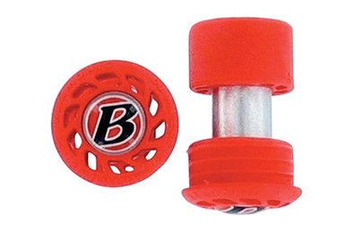

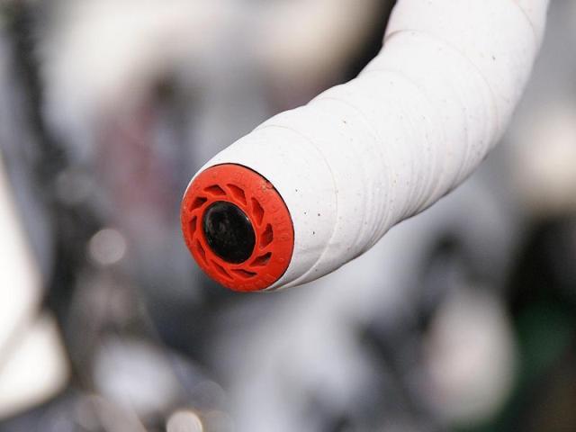

Mi è venuto in mente che nelle bici da corsa quando c'e' la Parigi-Roubaix (lunghi tratti di pave), talvolta mettono questi affari che smorzano le vibrazioni:
Bontrager Buzz-Kill
18,86 KB
24,78 KB
Inserito il - 22/02/2010 : 16:40:05  Mostra Profilo Invia a elle un Messaggio Privato
ma davvero fanno qualcosa?
comunque non entrerebbe in un manubrio non da strada, no?
Inserito il - 22/02/2010 : 16:44:53  Mostra Profilo Invia a job un Messaggio Privato
Un professionista non metterebbe mezzo grammo in più sulla bici se non avesse un beneficio, poi bisogna vedere se i marziani hanno esigenze compatibili con noi comuni mortali
Il diametro interno del manubrio della b. si discosta molto da quello di una piega corsa?
Mah, in quei casi si vedono anche forcelle ammortizzate e
copertoncini da 25-26...bastassero due tappi fermanastro
non credo che arriverebbero a tanto!

non sono altro che i classici bilancieri come sulle moto o i scooterrs,indispensabili direi,prova a toglierli in moto e fatti un giro,scenderai dalla moto che sei tutto un fffoooorrrmmmicoolllliiiiooooo

si bravo i bilancieri non mi veniva il termine esatto

comunque ci sono solo per i manubri da strada...
Inserito il - 24/02/2010 : 12:41:17  Mostra Profilo Invia a job un Messaggio Privato
I bilancieri su certe moto sono fondamentali, ma attenuano le vibrazioni del motore non del terreno, quindi le alte frequenze, non credo sia il caso della brompton anche se non ho ancora capito il tipo di vibrazione che tanto infastidisce e che sul manubrio "P" non ho .
Cosa intendi per manubrio da strada? Tanto per cambiare anche i manubri sono una bella giungla, all'estremità possono avere diametri diversi, ma in genere variano poco che siano a corna d'ariete o dritti per mountain bike in un range tra i 25mm e i 26mm . Senza parlare del diametro interno che non viene mai citato. E' ovvio che accessori gommosi ed elastici come manopole e terminali hanno una certa tolleranza.
Il manubrio brompton naturalmente è fuori standard in quanto assai più fine (forse uno dei motivi degli eccessi di vibrazioni):
M-bar è 25,4 mm di diametro a pinza e 22 mm nella zona grip.
Lunghezza della zona di grip ~ 130 millimetri.
Chissà se qualcuno ha mai provato a riempire il manubrio di poliuretano espanso e vedere l' effetto che fà !
Qui c'e' un'esperienza di nastrare sopra ritagli di contenitori termici per lattine http://www.cs.unca.edu/~boyd/touring/handlebarpads/handlebarpad.html

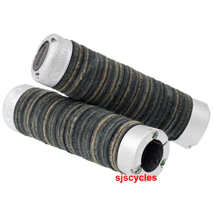

Immagino che non ti siano sfuggite le manopole Brooks. Perche' non le hai prese in considerazione? Costo? Estetica?
Essendo fatte a rondelle di cuoio adiacenti, si possono mettere della lunghezza desiderata da quello che ho capito senza comprometterne l'estetica.
28,38 KB
Inserito il - 25/02/2010 : 17:56:41  Mostra Profilo Invia a elle un Messaggio Privato
grazie job, le ho ben presenti e so che vanno senza problemi sulla brompton proprio sottraendo qualche rondella --- ma a parte ogni altra considerazione (hanno un costo irritante per una cosa fatta con gli scarti di lavorazione) credo che come assorbimento delle vibrazioni siano anche peggio delle schiumette di serie...

Ancora un'idea... ho visto che vendono manopole con la destra più corta per il Rohloff. Se magari si trovano in cuoio nero, potresti comprare 2 coppie, mettendo le corte sulla brompton e le lunghe sull'altra bici.
esempio che ho trovato anche se non sono come le vuoi tu:
http://www.sjscycles.co.uk/product-Thorn-Thorn-Anatomical-Cork-Grips--Short-Right-Side-for-Rohloff-12153.htm
oppure
http://www.sjscycles.co.uk/product-Cane-Creek-Cane-Creek-Lock-On-Grips-with-Clamps-for-Rohloff-Bikes-11672.htm

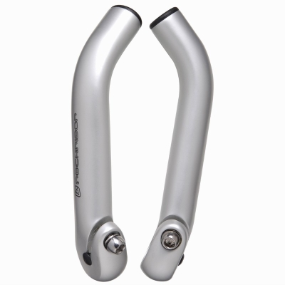

Inserito il - 08/04/2010 : 15:02:07  Mostra Profilo Invia a SuperMario un Messaggio Privato
Sulla mia Vitesse ho montato queste:
34,66 KB
...e queste:
50,48 KB
...tutta un'altra vita...

Inserito il - 18/05/2010 : 22:59:04  Mostra Profilo Invia a elle un Messaggio Privato
breve aggiornamento
alla fine il mio pacco dall'inghilterra si è perso e oggi, avendo un momento, ho comprato del nastro: non da manubrio da corsa però, ma da impugnatura di racchetta da tennis -- mi è sembrato promettere meglio in fatto di vibrazioni, ho voluto fare la prova
montato sopra le manopole originali brompton mi sembra - non l'ho ancora provato abbastanza - dare un buon effetto: paragonabile, come io volevo, all'uso dei guanti... la manopola cresce di volume certamente ma resta dominabile... la qualità di guida comunque resta da verificare meglio...
soprattutto poi è da trovare una soluzione esteticamente più attenta : non mi piacevano i colori disponibili, così l'ho preso bianco -- il risultato è che la mia brompton sembra appena uscita dal pronto soccorso, con due vistose fasciature sul manubrio! (adesso per fortuna non so dove ho messo la macchina fotografica...)
si tratta ancora di una prova, ma secondo me è una strada interessante
Inserito il - 19/05/2010 : 20:18:21  Mostra Profilo Invia a gigi35 un Messaggio Privato
...non mi piacevano i colori disponibili, così l'ho preso bianco -- il risultato è che la mia brompton sembra appena uscita dal pronto soccorso, con due vistose fasciature sul manubrio!
geniale l'idea del nastro per racchette da tennis,ma e' adesivo? mi sembra di ricordare che da piccolo avevo delle racchette da tennis in legno ed il nastro era tenuto bloccato con una graffetta di metallo.
Inserito il - 19/05/2010 : 20:32:11  Mostra Profilo Invia a elle un Messaggio Privato
è strano: ha un piccolo adesivo per iniziare e poi aderisce a se stesso, non so spiegarmi meglio... per finire ha una specie di nastro adesivo --- non so quanto reggerà (ma dato l'aspetto ospedaliero non ci tengo nemmeno!), la cosa importante è capire se fa quello che deve fare, poi una finitura migliore si trova
