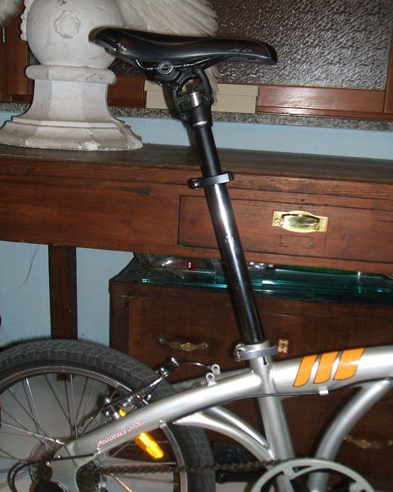

Non sò se ti potrà essere d'aiuto la soluzione che ho adottato per ammortizzare la mia bici utilizzando un reggisella a parallelogramma della Suntour con canotto telescopico.....Io mi ci trovo benissimo.

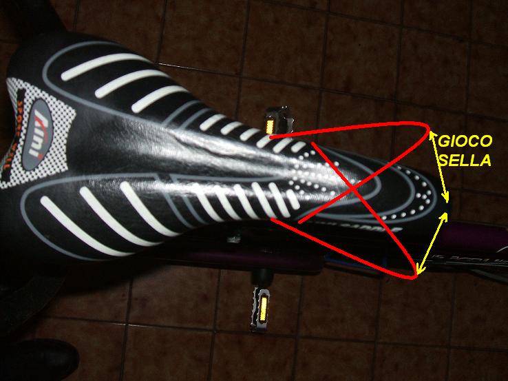

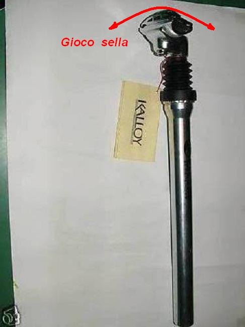

Ho provato altri modelli di canotto reggisella ammortizzati ed effettivamente ho trovato essere scomodi e fastidiosi per l'equilibrio durante guida.
Per esempio quello della Kalloy aveva un fastidioso gioco durante la pedalata che mi spostava la punta del sellino a dx e a sx.Cosa che con il parallelogramma della Suntour non avviene.Non sò però se questo sia solo un mio problema e magari è risolvibile con una adeguata registrazione dei componenti.Vedo però in giro molte di questi modelli montati anche in bici di serie e tutti guidano tranquilli!!!!!!!
Ecco il modello che mi ha dato problemi...

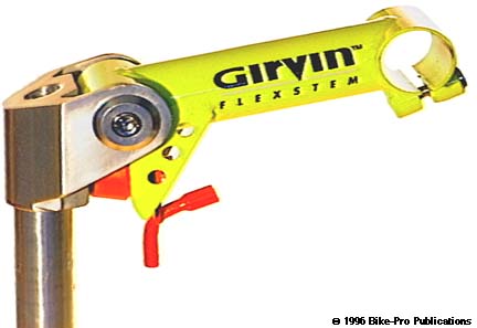

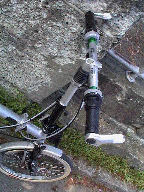

Quindi scartando la soluzione cambio gomme,reggisella o forcella ammortizzato, manopole morbide non ti rimane che......ammortizzare il manubrio!!!!
406,73 KB
17,26 KB
13,97 KB
imayoda
2826 Messaggi
Inserito il - 21/06/2010 : 02:29:10  Mostra Profilo Invia a imayoda un Messaggio Privato
argh! non ci avevo pensato!!!!!!!!!
ma funziona davvero?!???!?!
36494 Messaggi
Inserito il - 21/06/2010 : 09:00:32  Mostra Profilo Invia a Barba 49 un Messaggio Privato
@Imayoda: Funziona, e già nelle moto da enduro spesso si nota che il manubrio è montato su morbidi silent-block per assorbire sia lo sconnesso che le vibrazioni del motore.
