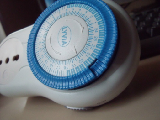

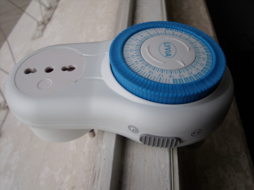

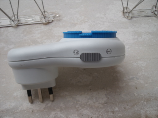

Inserito il - 06/08/2010 : 20:07:27  Mostra Profilo Invia a gigi35 un Messaggio Privato
dopo anni che ricarico la bici in garage ho ritenuto utile prendere una presa programmabile per evitare di tornare giù in garage a staccare la spina del caricabatteria per non lasciarlo inutilmente sotto tensione,ho sempre rinviato l'acquisto perchè non ne avevo mai avuta una tra le mani ed anche chiedendo in giro non ho trovato nessuno che la usasse,come prevedevo l'utilizzo non è intuitivo ma bisogna leggersi le istruzioni,ho preso la prima che mi è capitata (8 euro) c'e' da stare attenti che sia una presa "giornaliera" e non "settimanale" almeno per usarla per ricaricare le batterie che quindi richiede il funzionamento di alcune ore prima dello stacco,il selettore grigio che c'è di fianco ha due posizioni:in una la presa è sempre attiva,nell'altra funziona solo per il tempo che gli abbiamo programmato;per programmarla:impugnare la parte azzurra e girarla in senso orario fino a far coincidere la freccia bianca con l'orario in cui vogliamo che vogliamo che cominci a funzionare (nella foto le ore 20) abbassare i dentini azzurri per stabilire per quanto tempo deve rimanere in funzione,ogni dentino corrisponde a 15 minuti quindi in questo caso (vedi foto) sono abbassati 4 dentini e la presa funzionerà per 1 ora (fino alle ore 21) dopodichè si disattiva e non passa più corrente,ce l'ho da 2 giorni quindi se ho scritto qualche imprecisione correggetemi pure.
