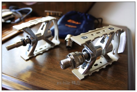

i pedali sono questi (modello esprit): la parte che si avvita nella pedivella ha un attacco che, girando, rilascia il perno del pedale: è un movimento semplice, che però richiede un minimo di attenzione
fonte www.ruten.com.tw
la confezione include anche un sacchettino per conservare i pedali una volta staccati e delle protezioni per il montaggio dei puntapiedi (vedi p.e.: http://vitesse.blog35.fc2.com/blog-entry-70.html )

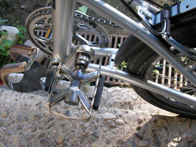

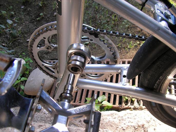

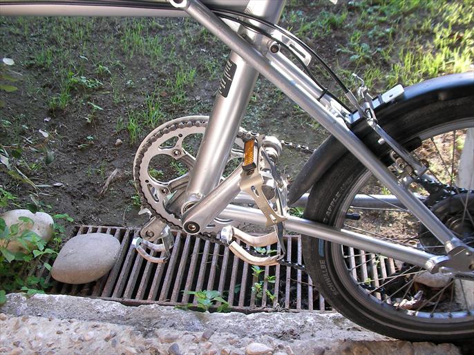

eccoli qui montati sulla swift e subito impasticciati con i vecchi puntapiedi e i catarifrangenti (solo da un lato)
così quando li si stacca

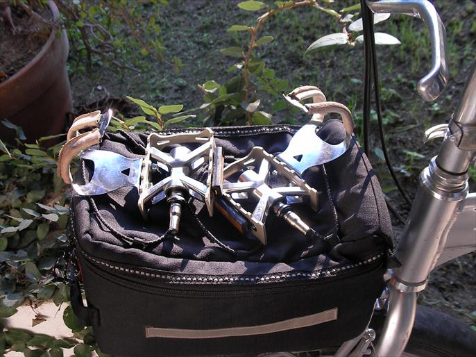

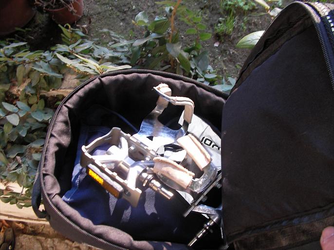

con tutto il puntapiedi naturalmente non entrano nel sacchettino e sono piuttosto ingombranti
ma entrano nella borsa anteriore che ho sulla swift nell'attuale allestimento invernale/commuter (poi si vedrà)
in effetti per ora le occasioni per staccarli sono piuttosto rare per me, diciamo il trasporto in auto in qualche caso e eventualmente un trasporto in treno, che ancora non mi è capitato... in questi casi il vantaggio è di eliminare sporgenze facili a impigliarsi e anche raggiungere una notevole sottigliezza d'ingombro: con i pedali staccati e il manubrio girato la bici ha una larghezza di 21 cm esatti... in ogni caso è qualche giorno che li uso come normali pedali e li trovo eccellenti: un altro mondo rispetto ai pedali pieghevoli e al livello dei migliori pedali tradizionali che conosco

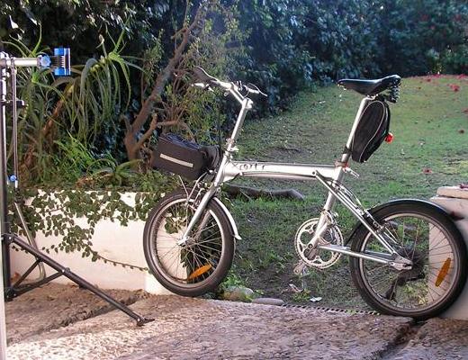

per completezza una foto della bici intera
ghironda
