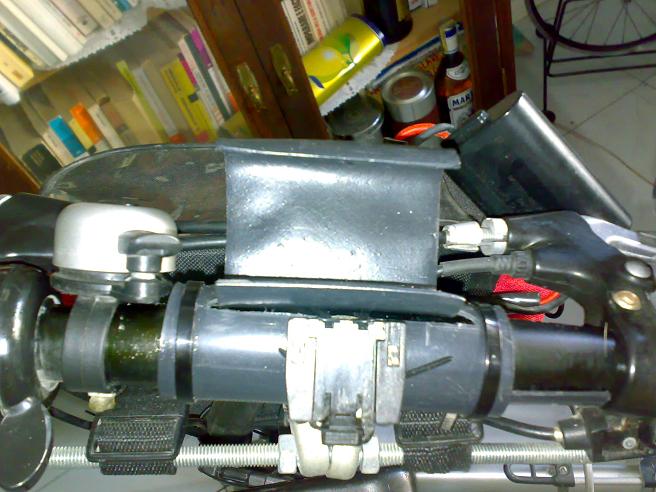

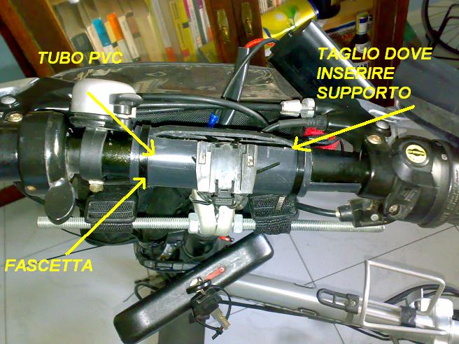

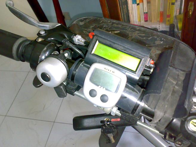

Io nel mio piccolo mi sono costruito un supporto Watt up utilizzando due pezzi di tubo pvc nero che ho tagliato e modellato con il calore di una fiamma e con il sistema degli incastri ho sistemato sul manubrio delle mie e-bike.Qui alcuni passaggi

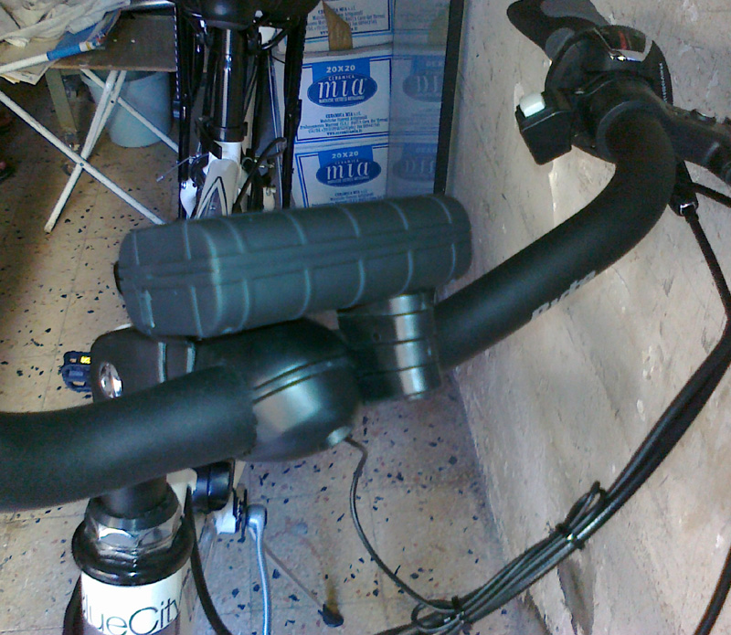

Clausarts
391 Messaggi
Inserito il - 09/08/2011 : 23:01:12  Mostra Profilo Invia a Clausarts un Messaggio Privato

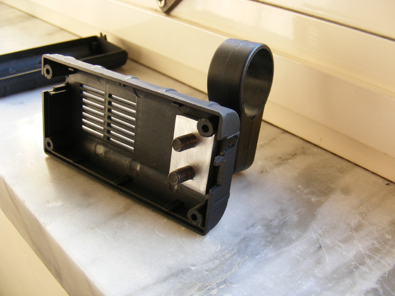

mmm il mio lo fisserò utilizzando un campanello come quello che si vede nella foto sopra, al quale mozzerò la testa e incollerò-avviterò sulla base rotonda il turnigy con 4 viti piccole

Inserito il - 10/08/2011 : 00:47:28  Mostra Profilo Invia a Dasti un Messaggio Privato
Io ho utilizzato questo sistema utilizzando però gli agganci di due faretti da manubrio in modo da fissarlo in tale maniera su due punti.
Clausarts
391 Messaggi
Inserito il - 10/08/2011 : 09:28:38  Mostra Profilo Invia a Clausarts un Messaggio Privato
Ottimo dasti, hai anche collegato la batteria tampone da qualche parte per caso?
Inserito il - 10/08/2011 : 09:43:26  Mostra Profilo Invia a Dasti un Messaggio Privato
No, non ancora ma ci stavo pensando.

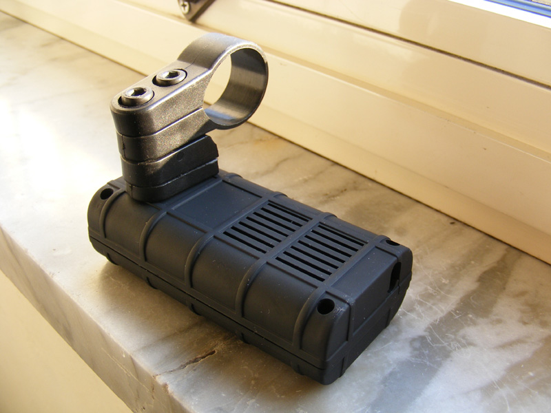

Clausarts
391 Messaggi
Inserito il - 17/08/2011 : 19:07:34  Mostra Profilo Invia a Clausarts un Messaggio Privato
Ecco il sistema di fissaggio utilizzando dei supporti per rifrangenti anteriori, devo solo tagliare i perni sporgenti e ricoprire la placchetta di alluminio con un pò di pvc adesivo.
133,62 KB
132,25 KB
246,58 KB
GianniTurbo
1898 Messaggi
Inserito il - 18/08/2011 : 14:17:57  Mostra Profilo  Visita l'Homepage di GianniTurbo Invia a GianniTurbo un Messaggio Privato
ma 2 fascette nere ? di quelle che non si aprono più?
troppo semplice?
