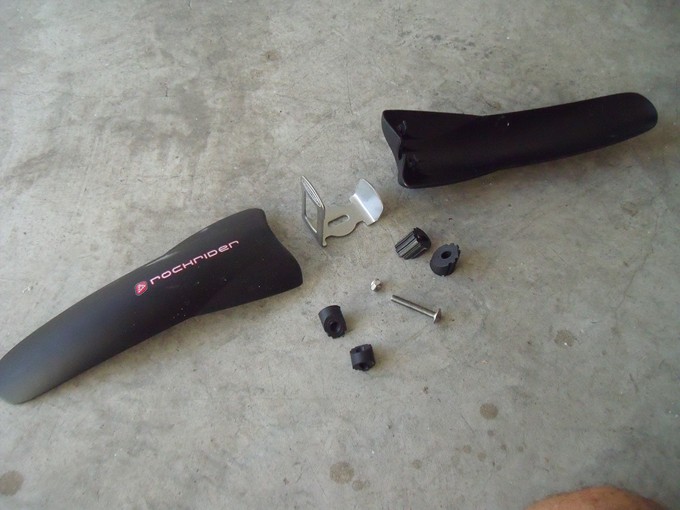

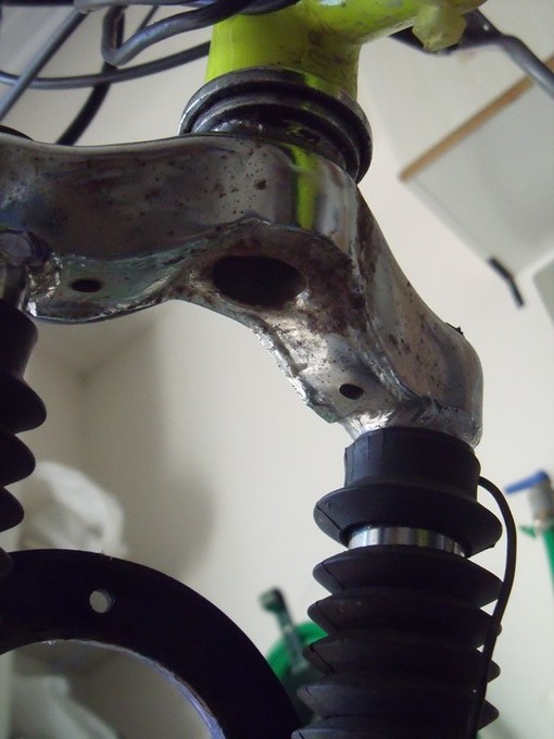

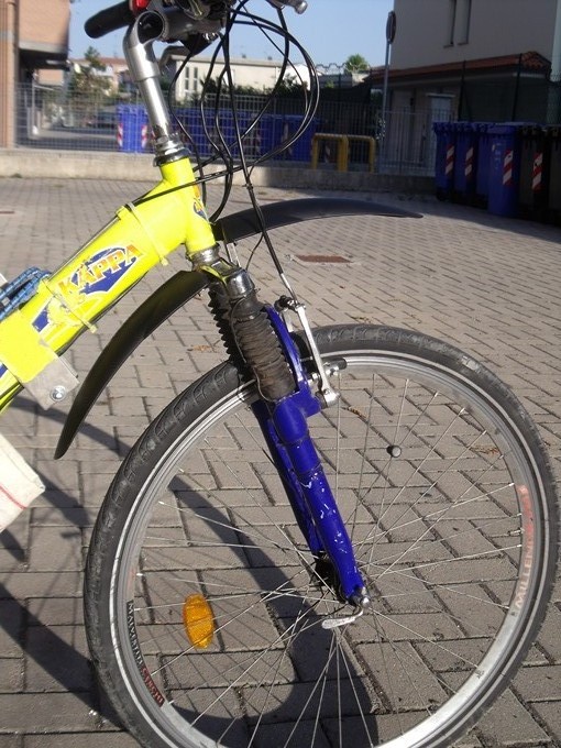

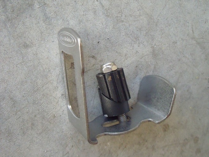

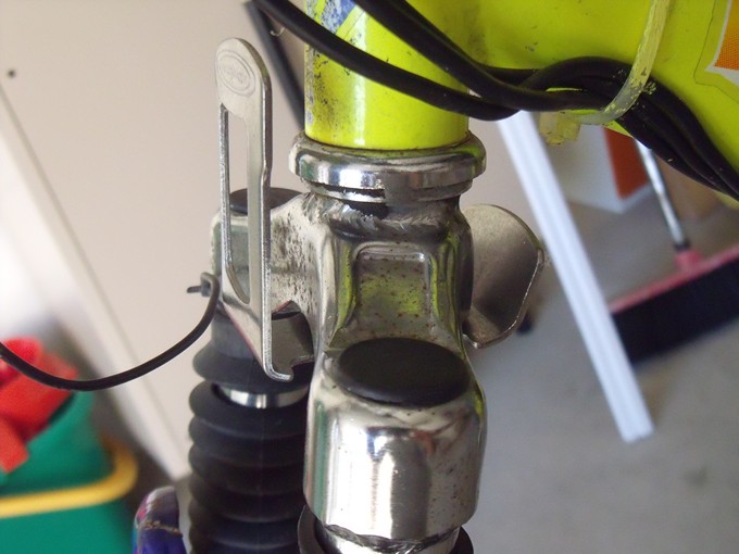

dopo tanti anni ho deciso di mettere su questa mia mountain bike il parafango anteriore,è stata per me un'esperienza nuova,l'ho preso a circa 10 euro da dechatlon,in pratica c'è solo da attaccare una staffa al foro che c'è sotto al manubrio mentre i due parafanghi li puoi mettere e togliere in pochi secondi infilandoli o sfilandoli,nella confezione ci sono due blocchetti neri di plastica di diametri diversi (immagino che le bici o almeno le mtb abbiano due fori di larghezza standard) ho fatto tutto in 10 minuti.

Ho messo anche io un parafango simile sulla rock ed esteticamente mi piace anche se ho visto che di fango ne riparano poco nel punto in cui servirebbe di più ovvero zona movimento e borraccia. Il sistema di fissaggio in plastica l'avevo tirato poco la prima volta per paura di spannare il filetto ed infatti mi si è smontato il tutto...ora ho tirato un po di più la vite e pare tenere.
