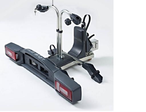

..e poi dici che non ti penso, beccati questo:
Per tutti i veicoli con barra di traino approvata da Ford e carico verticale minimo di 75 kg, Supporto per biciclette elettriche montato sulla barra di traino, Supporto per biciclette XLC Twinny Load, Con elemento di fissaggio telaio per due biciclette
19,44 KB
Prezzo listino 699,0

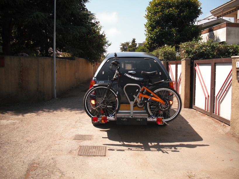

Posso dire che ho risolto questo pomeriggio con un portabici con attacco su gancio traino a 2 rampe compreso di fari ed antinebbia regolamentari con spazio illuminato targa ripetitrice,omologato a 135 euro...
mi arriva dopodomani e per favore non chiedetemi la marca e il mod.,l'visto in foto e mi è piaciuto subito,
Appena sarà a casa,se volete posso mandare foto o link del portabici.
comunque ha la portata ammessa di 30kg,la mia bipa pesa di+,non credo che possa avere dei problemi,una tolleranza alla struttura la daranno senz'altro
Al sig. IK...scommetto che hai una FORD..nevvero??

Inserito il - 23/06/2011 : 22:03:42  Mostra Profilo Invia a Bobzilla un Messaggio Privato
è arrivato,montato e domani invierò una foto con la bici sopra

Inserito il - 24/06/2011 : 12:28:23  Mostra Profilo Invia a Bobzilla un Messaggio Privato
.......così potrò andar a fare danni anche lontano

Fammi vedere qualche particolare, si capisce poco da questa foto..
Dahon Jetstream
Bobzilla
2466 Messaggi
Inserito il - 24/06/2011 : 12:54:33  Mostra Profilo Invia a Bobzilla un Messaggio Privato
Antò...ma ti devo smontare proprio tutto??
che particolari vuoi vedere?
la struttura è semplice:scatolato di grandi dimensione al centro
apertura anteriore per l'innesto della sfera
"ghigliottina" con brugola da 10mm per fissare il tutto sotto la sfera
2 rampette per 2 bici regolabili a secondo del diametro della ruota
telaietto illuminazione e targa ripetitrice sfilabile
attacco a 9 oppure 13 poli (secondo necessità)per l'innesto elettrico
Oggi mi sono preso un giorno libero per cui me ne vado a spasso,la prox volta che faccio scendere la bici e rimane il telaio portab. a vista posso farti qualche foto....

Il portabici in questione si chiama NORDRIVE CHRISTAL, art. 60372,lo distribuisce la ditta Lampa ..... .... www lampa.it
Io l'ho ordinato da un negoziante della mia zona e sono riuscito a portarmelo via con 130 euro,uno specchietto retrov.ed un controllo ai raggi...boh,quel giorno gli girava bene.Ordinato mercoledi pomeriggio,arrivato venerdi pomeriggio.
Quello che mi sembra strano è che lo stesso articolo sulla rete costa anche 200 euro forse + spese
Comunque è omologato per 3 biciclette da 17kg cadauna..quindi 50 kg in totale.
il problema consiste quando li sopra ci si mette una bici da 38kg.tutto su di una rampa,quindi ho applicato sulla rampa interessata uno scatolato in ferro da 20 20 mm imbullonato sopra,proprio per irrigidire la struttura dato che solo i 12kg del crystalyte e per giunta tutto di un lato,non sono il massimo per la stabilità dell'insieme.
Rinforzato anche gli ancoraggi con 3 cinghie supplementari...non si sa mai...solo il portellone del mitsu costa quanto la bici intera.
Comunque,ho preso strade dissestate e con buche profonde di proposito proprio per testare la tenuta del portabici e fatto una prova a 130 orari su una strada che me lo permetteva...non ha fatto una piega,per adesso posso ritenermi soddisfatto dell'acquisto

Inserito il - 24/06/2011 : 23:17:13  Mostra Profilo Invia a Bobzilla un Messaggio Privato
FATE CASO ALLA FOTO:tutta la struttura e piegata leggermente sul lato
destro per il peso del motore
