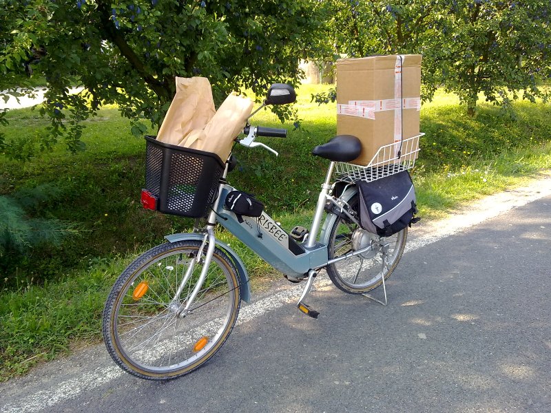

Inserito il - 12/08/2011 : 11:01:28  Mostra Profilo Invia a Patrizia un Messaggio Privato
Io mi trovo benissimo col cavalletto centrale,
mi da stabilità e sicurezza. Ed è anche supportato
da un bloccacavalletto che permette l'immobilità
della mia bici anche nelle situazioni
più "pesanti". Eccolo qui in una foto
scattata qualche giorno fa.
193,03 KB
Complimenti, una vera "cargo-bike"
Io mi sto attrezzando con un carrellino...
193,03 KB
ma perchè hai montato un fanalino posteriore rosso davanti? fai delle gran retromarcie?
a mio avviso cra confusione, pesni che la bici si allontani da te, inveci si avvicina...

Credo che il cavalletto che montano le frisbee siano i piu stabili e resistenti per peso a max carico, Patrizia mi piace lo specchietto io fino ad oggi non lo messo ne comprato ma ho preso da Decathlon le borse posteriori come le tue, vorrei prendere uno specchietto il tuo quale e'?l'hai preso pure da decathlon? un saluto e complimenti per il "tuo carico spesa"

Per Gianni:
monto un fanalino rosso davanti perchè è comunque un catarifrangente che permette di farmi
vedere e sinceramente se qualcuno mi vede arrivare e pensa che io mi stia allontanando anzichè
il contrario vuol dire che c'è un problema che si risolverebbe solo con l'aiuto di un
bravo oculista. Comunque per tranquillizzarti ti dico che la mia bici la sera è rigorosamente
chiusa nel suo box a riposare, in quanto la sottoscritta dopo il tramonto non si fida a girare
su due ruote e questo è.
Per Lupo51:
Effettivemente lo specchietto è una gran comodità. Hai sempre la situazione sotto controllo e
quando devi attraversare la strada o semplicemente svoltare e magari hai certi carichi
non sei costretto a pericolosi "giramenti del busto" che potrebbero anche farti perdere l'equilibrio.
Lo specchietto lo comprai 3 anni fa al mercatone al prezzo di 3 euro e cinquanta centesimi.
Non vibra, non si muove e costa poco. Meglio di così?!

Inserito il - 16/08/2011 : 23:48:46  Mostra Profilo Invia a pixbuster un Messaggio Privato
Dai Patrizia, cambia quel catarifrangente: costa pochissimo e così sei in regola con il codice e non fai venire crisi neuronali a certi automobilisti che sarebbe meglio guidassero soltanto una poltrona senza ruote
