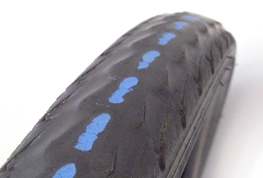

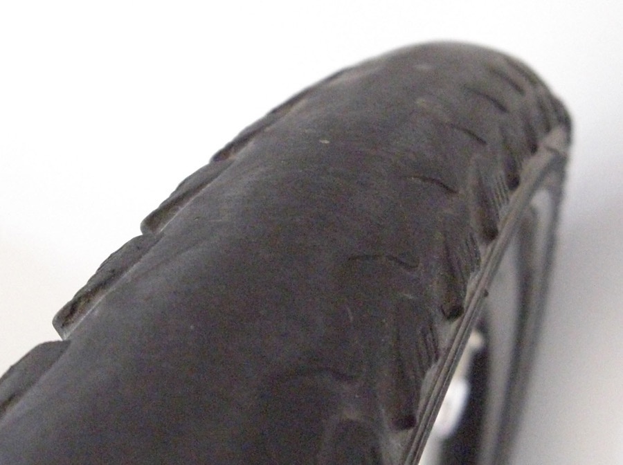

Vedi qui che dicono
http://www.schwalbe.de/it/it/technik_info/verschleiss/?gesamt=56&ID_Land=9&ID_Sprache=4&ID_Seite=238&tn_mainPoint=Technik
Nel sito della schwalbe dicono che lo pneumatico anche se liscio è ancora usabile sin quando non si nota la copertura blu antiforatura!!!!!!!!!
Infatti dicono.......
"Il battistrada nella bicicletta ha una importanza molto minore rispetto ad esempio all’auto. Di conseguenza si può continuare ad utilizzare uno pneumatico consumato senza particolari problemi (eccezione: gomme da MTB).
Uno pneumatico è del tutto consumato e deve essere sostituito quando sul battistrada si vedono la protezione antiforature o i fili della carcassa. Poiché la resistenza contro le forature è influenzata anche dallo spessore del battistrada potrebbe essere consigliabile sostituirlo prima di un’eccessiva usura.
Spesso i fianchi dello pneumatico si rovinano prima che il battistrada sia consumato. Questo consumo prematuro è dovuto, nella stragrande maggioranza dei casi, all’utilizzo costante delle gomme con pressione troppo bassa. Noi raccomandiamo sempre di controllare e regolare la pressione almeno una volta al mese, utilizzando un manometro."
138,6 KB
Il battistrada è consumato. La gomma è ancora presente. Questo pneumatico può ancora essere utilizzato.
118 KB
Lo strato di protezione antiforature è visibile. Lo pneumatico dovrà essere sostituito urgentemente
