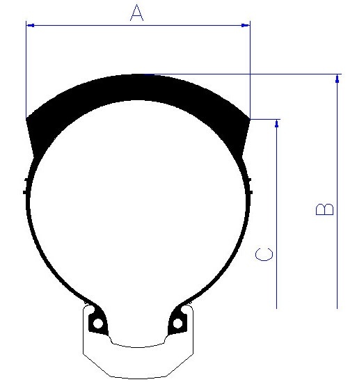

Salve ragazzi, mi sapete dire quanto sono larghe le big apple?
Ma possono essere montate su di una city bike oppure ci sono problemi con i freni?
600 x 50 significa ruota da 28 larga 5 cm?
Se è cosi, esistono bigapple più sottili?
kit nine 800w rear lifepo4 48v 15Ah
ghironda
1365 Messaggi
Inserito il - 20/09/2011 : 16:28:23  Mostra Profilo Invia a ghironda un Messaggio Privato
i bigapple più piccoli sono da 2" quindi larghi 5 cm circa
icnus
491 Messaggi
Inserito il - 20/09/2011 : 17:58:47  Mostra Profilo Invia a icnus un Messaggio Privato
Puoi trovare nel sito schwalbe queste indicazioni
http://www.schwalbe.de/it/it/technik_info/reifenmasse/?gesamt=26&ID_Land=9&ID_Sprache=4&ID_Seite=233&tn_mainPoint=Technik
33,96 KB
A= Larghezza massima
B= Diametro massimo
C= Diametro della spalla alla massima larghezza

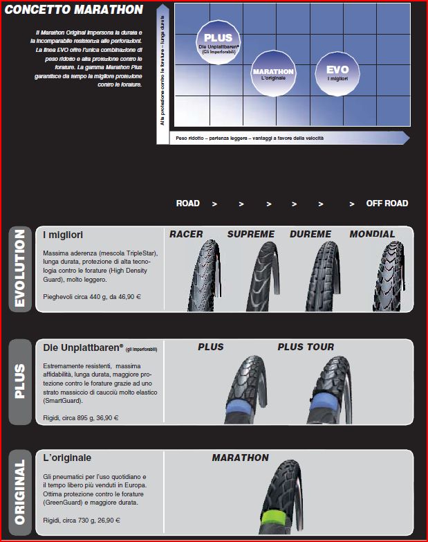

Diciamo che su strada i tasselli sono assolutamente inutili, l'ideale sarebbero gomme slick ( a meno che qualcuno ritenga di poter arrivare all'acquaplanning )
Focalizziamoci quindi verso i sistemi antiforatura, mescole più o meno adatta al bagnato, peso.
La risposta Swhalbe mi pare la più completa ed atricolata e si riassume bene in questa tabella
Gamma:
94,65 KB

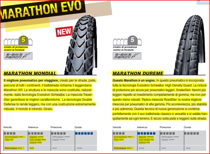

Dureme e Mondial:
131,27 KB

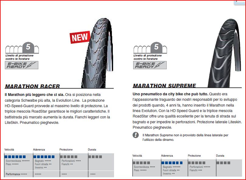

Il massimo di aderenza con tripla mescola, peso contenuto e buona protezione da forature:
102,04 KB

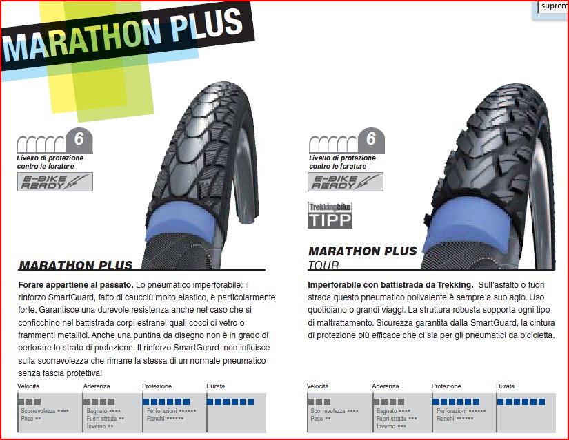

Il massimo di protezione:
123,61 KB

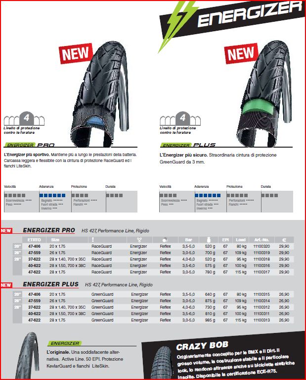

Il compromesso di prestazioni per bici elettriche: non eccelle in nulla ma ha ottime caratteristiche generali in particolare di aderenza e prezzo concorrenziale:
115,82 KB

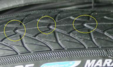

Grazie Dipi in effetti è proprio un peso piuma. E anche conveniente. Sarò fissato ma il disegno del battistrada che cerco non deve avere quei tasselli al centro (vedi foto sotto) perche si sentono durante la marcia. La flyer T2 con i maraton plus l'ho provata e si sentono (e la T2 è pure ammortizzata davanti!!). Non prendermi per matto ma la proconnect con i topcontact sono un piacere per le braccia (nei pochi momenti che non si incontrano buche sulla strada)
