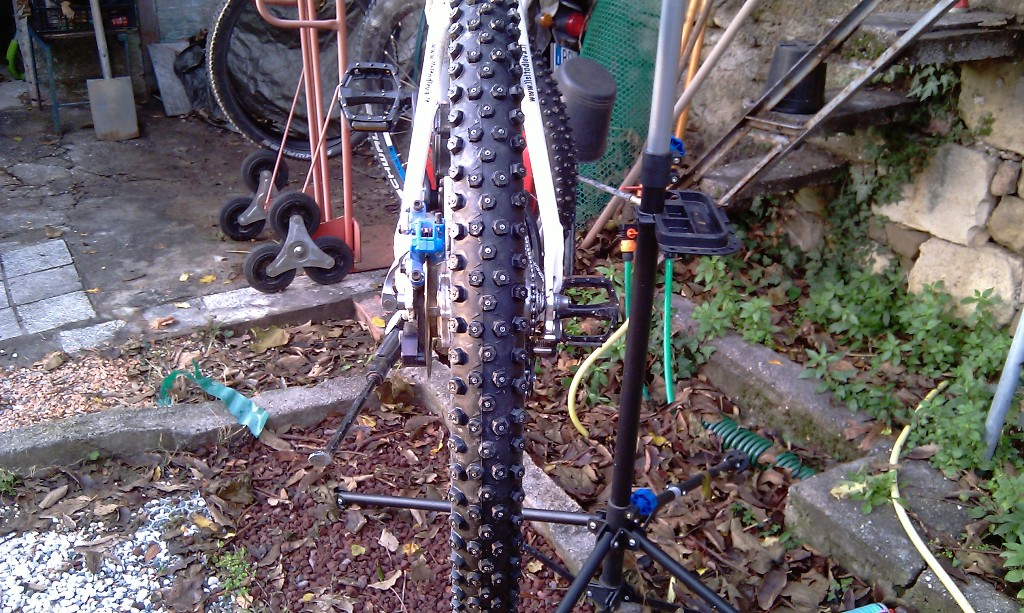

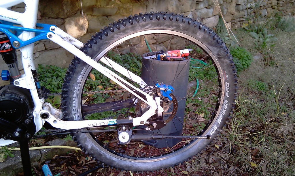

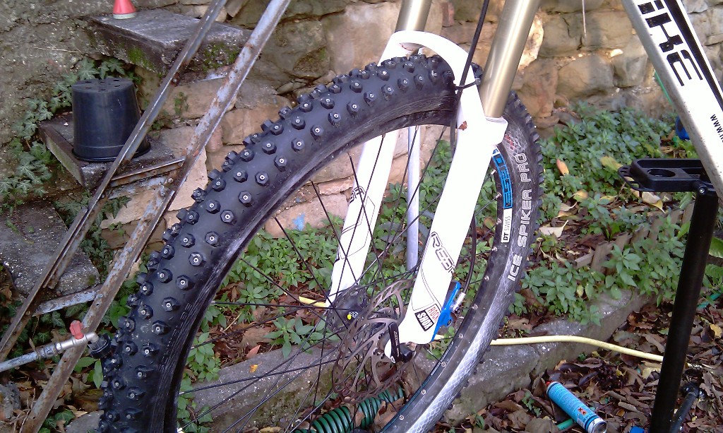

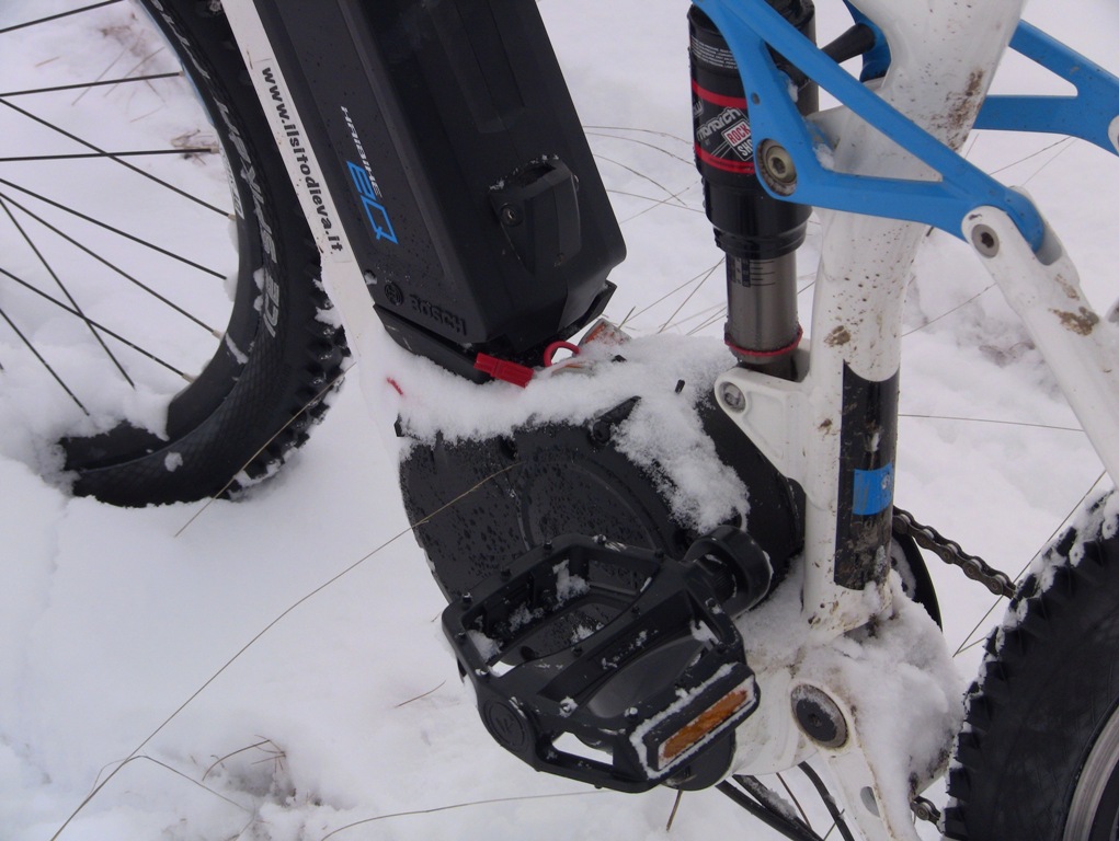

E' arrivata la prima neve e il caso ha voluto che contemporaneamente sia arrivata in casa Job una coppia di fiammanti pneumatici chiodati Schwalbe Ice Spiker Pro 60-559 (26 x 2.35).
Costano un occhio della testa, ma era da sempre che desideravo degli pneumatici chiodati per l'inverno e poi, pensando ai posti sperduti dove gironzolo, anche una banale scivolata con storta di una caviglia puo' costare cara.

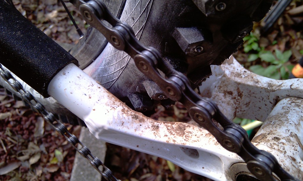

Primo dubbio che avevo è se ci stavano sull'"arma totale" ovvero l'Haibike che di serie monta Nobby Nic da 2"25 . Dopo aver bestemmiato (non poco) per tirar giù/su la ruota con il rohloff, in poco tempo li metto su e li provo. Ci stanno abbastanza comodi anche perche' sono gomme più rotonde dei Nobby Nic .

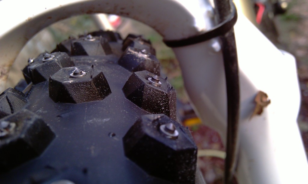

Cavoli quanti chiodi ci sono: Alluminio con la punta in carburo!

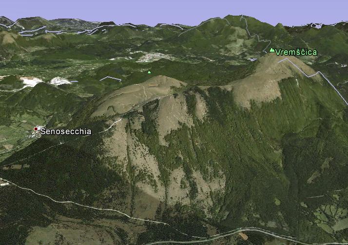

Li gonfio appena sotto le 3 atmosfere (al max si puo' mettere 3,5) e via col test: sebbene bisognerebbe fare i primi 40 km su asfalto per assestare i chiodi, vedo che il monte Auremiano (Vremscica) si è imbiancato l'altra notte ed è subito dopo il confine sloveno :

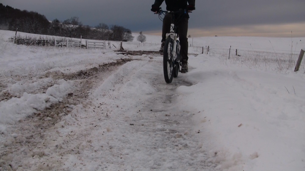

Questo test nasce fortunato perche' praticamente incontro tutte le condizioni possibili a cui dovrebbe tentare di far fronte un pneumatico invernale: neve soffice-neve dura-ghiaccio liscio-ghiaccio misto a fango-grumi di ghiaccio-agglomerati di pietre e ghiaccio.

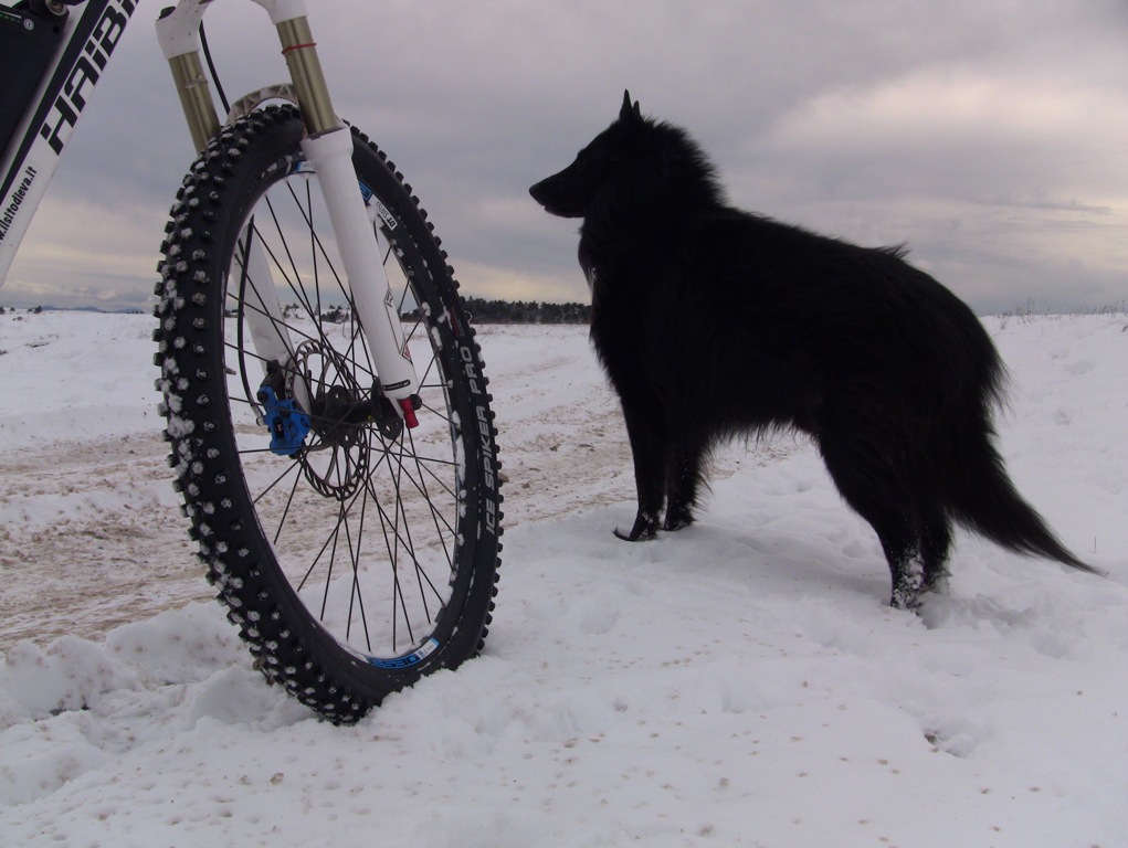

Saro' molto breve nel giudizio: sono una favola! Rendono tutti i percorsi molto sicuri e non scivolano praticamente mai. sono anche molto autopulenti. Ovviamente più la neve è soffice e più è profonda i chiodi non servono più, ma comunque la forma e la larghezza dello pneumatico aiuta. Sul ghiaccio si scivola solo se in discesa si bloccano le ruote, ma la cosa bella è che comunque la bici non scappa mai di lato.
Secondo me si sono ripagati già alla prima uscita, senza di loro non avrei mai potuto fare le foto che seguono (almeno in sella ad una mtb):
Il test è stato reso ancora più probante da strattoni laterali e blocchi improvvisi del Balto al guinzaglio, particolarmente vivace sulla neve

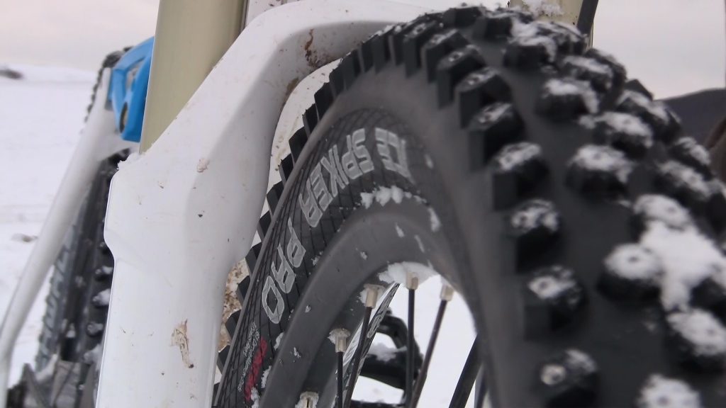

Eh eh, come sempre sopravvalutate troppo, sono stato solo fortunato che c'e' stata una spruzzata di neve sulle colline della vicina Slovenia, se nevica da voi vi puo' capitare lo stesso! In effetti la neve rende tutto così "adventure" e gli spazi sembrano infiniti...
Piuttosto ecco una notizia negativa, oggi do' un'occhiata alle gomme e vedo che su quella dietro mancano già numerosi chiodi, se ad ogni uscita perdo una manciata di chiodi non è una bella cosa di queste gomme Forse ho sottovalutato di dover prima fare i 40 km su asfalto per far assestare le gomme!

complimenti per la nuova esperienza,questo fatto della perdita dei chiodi andrebbe approfondito,sono in dotazione dei chiodi di ricambio o li devi ordinare? ma come si mettono? dal di fuori?io ho visto su internet dove qualcuno ha fatto delle gomme chiodate "fai da te" che i chiodi (viti dette parker o autofilettanti)vengono inserite dalla parte interna del copertone (quando è smontato) e quindi dato che la testa è più grande del gambo non potranno mai uscire fuori e perdersi,quella dei 40km di assestamento mi sembra una sciocchezza,se fosse una cosa necessaria dovrebbero farla loro in fabbrica sui rulli.
in verità a noi i chiodi son venuti via di più facendo i percorsi asfaltati che su quelli sterrati/gelati/innevati ... e più facilmente saltano via dai tasselli centrali
ma non in maniera preoccupante, in 5 inverni che le usiamo ancora ci sono i chiodi ... però abbiamo logicamente il modello prima , il tuo è uscito quest'anno :)

Per il fatto dei chiodi che saltano via, ne ero al corrente, l'anno scorso stavo per acquistare anche io le gomme chiodate (almeno l'anteriore), ma questo fatto mi ha fatto desistere e me le sono fatte da solo.
Un conto è se prendi delle gomme come le tue che, seppur costose, hanno oltre 350 chiodi e se ne perdi una trentina a stagione te ne rimangono sempre parecchi... ma io volevo prendere il modello più economico "snow stud" da 100 chiodi e li avrei fatti fuori in breve tempo usandoli soprattutto su asfalto.
