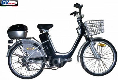

Premesso che sono nuovo del forum e fra pochi giorni entrerò in possesso di questa BiPA:
34,67 KB
vorrei sapere se qualcuno la conosce e cosa ne pensa.

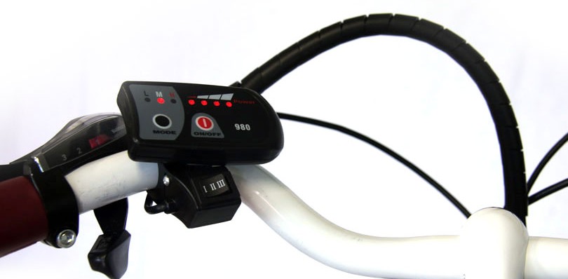

Si in effetti ho pensato di utilizzare questo acceleratore a pollice
http://www.alcedoitalia.it/kit_faidate_accessori.html
e per camuffarlo avevo pensato anche io di fissarlo a sinistra.

Dimenticavo questa è la ditta che la commercializza con la relativa scheda tecnica.
http://www.gvgroup.it/index.php?page=shop.product_details&flypage=flypage.tpl&product_id=450&category_id=18&option=com_virtuemart&Itemid=1

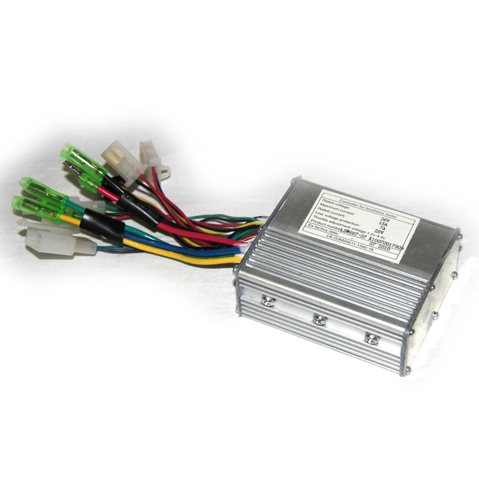

Ho telefonato alla ditta Alcedo e mi hanno detto che in relazione alla batteria in mio possesso (36V - 576 Wh - 16 Ah) dovrei coprare un centralina come questa che praticamente dovrebbe essere perfettamente compatibile con la mia
Centralina EP-BUS 36V 6A nominali 15A di picco

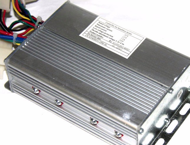

mentre mi ha sconsigliata quest'altra
Centralina EP-BUS 36V 10A nominali 20A di picco
€ 69,00 che potrebbe bruciarmi la batteria.

Praticamente con € 94,00 che tutto sommato non sono molte per rimanere nella legalita, dovrei risolvere il problema.
Però prima di fare l'acquisto devo vedere se è possibile, utilizzando l'acceleratore in dotazione, inserendo su di un filo un interuttore nascosto che quando è aperto non dovrebbe far funzionare l'acceleratore e quindi in caso di controllo dovrei (spero) essere a posto.
Prima di fare questo però chiedo agli esperti se la cosa è fattibile o meno.
Attendo consigli grazie.
Billo
Inserito il - 12/01/2012 : 00:01:43  Mostra Profilo Invia a pixbuster un Messaggio Privato
Billococco, l'acceleratore va collegato al posto del sensore del PAS
Allora devi fare un commutatore che stacchi uno e colleghi l'altro
Poi devi nascondere molto bene il commutatore perchè il problema non è se ti ferma un vigile (che si insospettirebbe solo se gli sfrecci davanti senza pedalare) ma nel malaugurato caso di incidente per cui l'assicurazione potrebbe voler fare delle verifiche
se l'investitore dicesse, per scaricarsi un pò di colpa, che andavi troppo forte per una bici o senza pedalare
