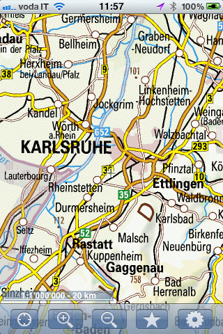

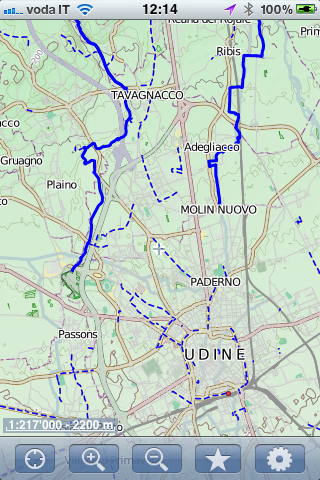

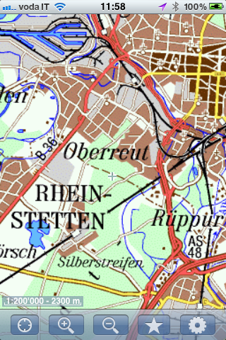

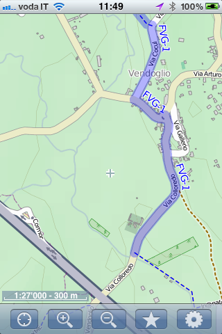

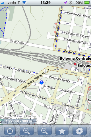

Ciao a tutti,
condivido la mia esperienza di cicloturismo (tardiva, ultimi 4 anni: prima usavo la bici solo per spostarmi in città) e dotazione HW e SW relativa. Ora io ho un iPhone 3Gs che ho usato, sinora quasi esclusivamente in Germania, come supporto cartografico durante gli itinerari percorsi (in genere una decina di gg. per 4/500 Km). Dopo averne testato un tot io mi trovo bene con GPS Tracks per iPhone (c'è anche la versione per android), è un SW Svizzero; i motivi: è gratuito, ti permette di scaricare gratuitamente le carte per cui non è necessario il collegamento telefonico durante il giro (sono sopratutto carte OpenCycleMaps con un dettaglio fino al 1:25.000 circa il che è un bell'andare, ma anche altre "di marca" però più dedicate alle escursioni in montagna, praticamente tutte gratuite a parte quelle della Svizzera). Il progetto OCM è un open-source che, basandosi sulla cartografia di OpenStreetMap, quella che usa anche google, riporta su di essa gli itinerari cicloturistici (per capirci nell'esempio del primo screenshot allegato, la banda viola sovrapposta alla carta riporta un percorso cicloturistico inserito da qualcuno che ha collaborato con il progetto OCM): nel nord Europa, in particolare in Germania, ce n'è un iradiddio (intendo centinaia di itinerari), quindi una cartografia ontheroad è utilissima, da noi ce ne sono un po meno, anche perché ne esistono meno e probabilmente perché c'è minore consuetudine a collaborare con OCM, ma gli itinerari descritti cominciano a crescere. L'app è fatta bene: c'è naturalmente, ma io non l'ho usata sinora, la possibilità di registrazione del proprio percorso, oltre che alcune funzioni carine tra cui la possibilità di vedere sullo schermo mentre vai non solo la tua posizione ma anche quella di "amici registrati", che sono in quel momento magari un km davanti a te.
Se qualcuno fosse interessato posso dilungarmi, per quello che ne so; tra l'altro viste le spiegazioni "pietose" della versione originale italiana dell'app (non si capisce perché spesso usino metti uno spagnolo che conosce due parole in croce di italiano per fare una traduzione nella nostra lingua), ho tradotto il programma che ora risulta più comprensibile e probabilmente questa primavera tradurrò anche il sito web dove ci sono parecchie cose interessanti.
Ovvio che con un utilizzo del programma di 7/8 ore in una giornata, si apre il problema del consumo della batteria e quindi degli strumenti di ricarica mentre si pedala, per cui anche questo è un argomento su cui sarei interessato a scambiare esperienze e potrei dare qualche contributo in base alla mia, sempre che ci sia qualcuno interessato. Allego alcuni screenshot di quello che appare sullo schermo dell'iPhone, mentre una descrizione del programma la potete trovare qui:
http://itunes.apple.com/it/app/id366298619?mt=8
