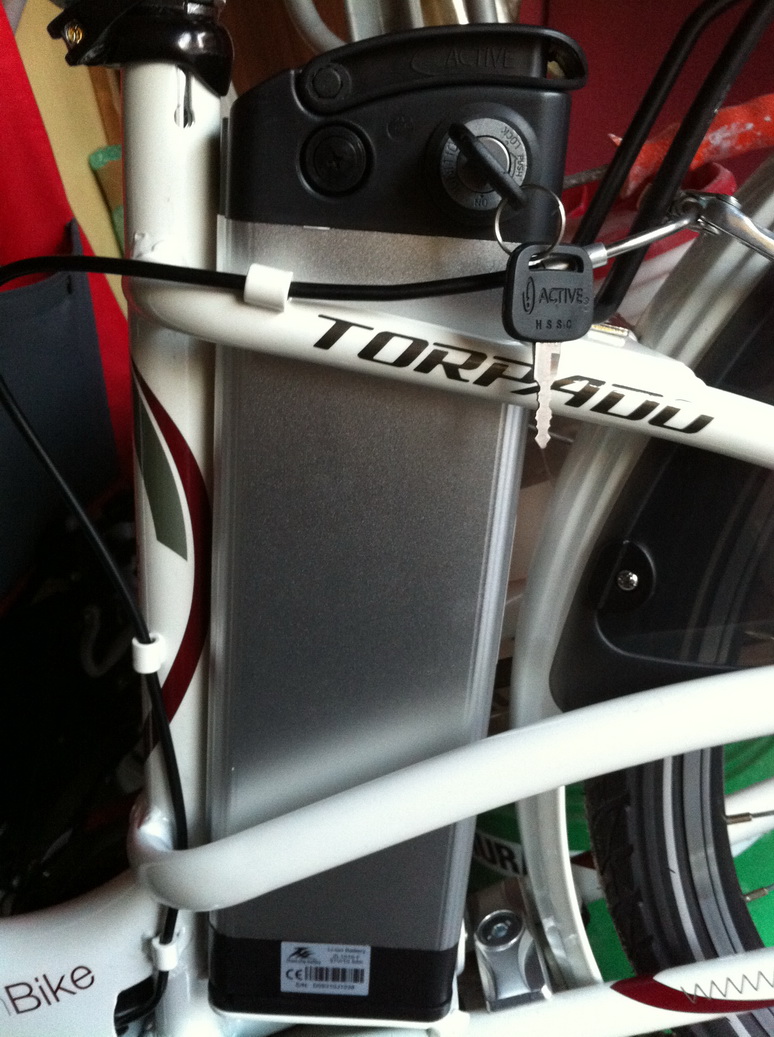

Ho appena acquistato una Torpado T210D da 36V 10Ah.
Mi chiedevo se i contenitori (chassy) delle batterie siano standard o seguano una normativa e specifica.
Questo per orientarmi in altri canali per acquisti comunque compatibili con la Torpado ma specialmente compatibili con i connettori ad inserimento.
Grazie da Fabio

Eccola il modello della mia batteria:
ZhenLong Battery ZL1010-F 37V/10.5Ah
sito ufficiale (credo) http://www.zjzhenlong.com/en/html/en-2.html
269,7 KB
casty
1250 Messaggi
Inserito il - 17/02/2012 : 10:53:33  Mostra Profilo Invia a casty un Messaggio Privato
Potresti chiedere a loro se ti forniscono il contatto del loro fornitore di contenitori per avere un ricambio, un giro un po' tortuoso ma magari hai un risultato. Spiegagli bene che hai la bici Torpado, magari manda anche la foto, se no forse pensano che stai facendo spionaggio industriale.
