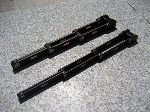

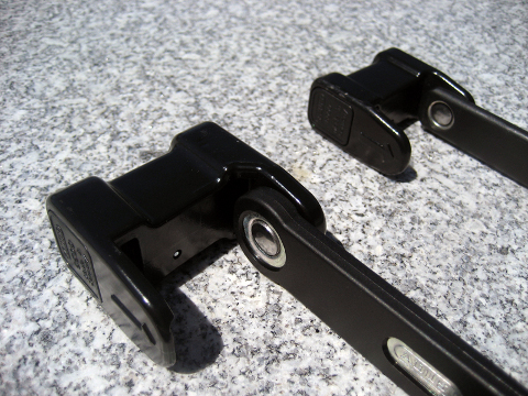

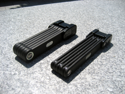

Si, esatto, è il vecchio modello di Bordo, più sottile e meno squadrato, senza giunture rinforzate e non testato per l'azoto liquido, con classe di sicurezza 8 invece di 15.
Ciò non toglie che il Granit-x-plus si possa aprire ugualmente, ma forse avrebbe resistito di più.
I due modelli a confronto (a sx il Granit-x-plus, a dx l'altro):
