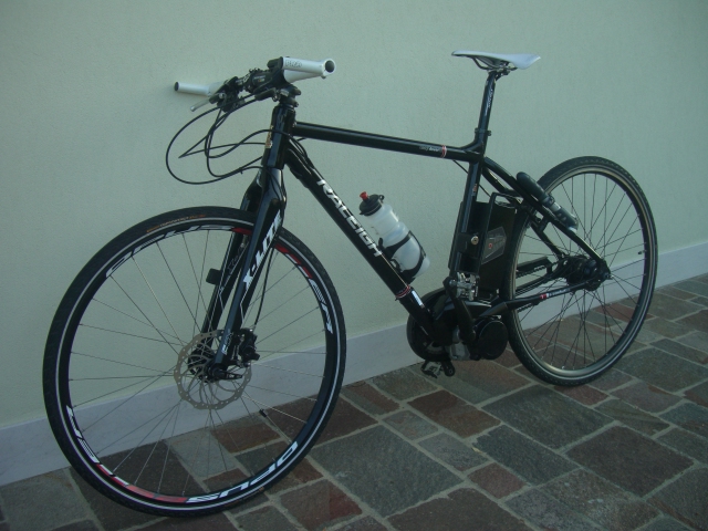

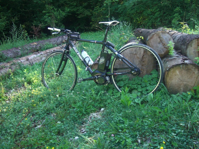

Per capire, ecco la mia bipa(con cui non faccio off road!)

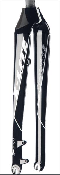

Allora, dopo un giro in rete, mi starei orientando su questa in carbonio (quella linkatata nel primo post)
16,81 KB
Ho chiesto il diametro massimo del disco e mi hanno risposto 180mm...
Poichè ho visto che quasi tutte le forcelle di questa forma hanno il limite dei 180mm, mi sto rassegnando a prendere tale misura ...
@Nicot, se riesci a fare una prova con il disco da 180 su una discesa ripida e tortuosa, te ne sarei grato ...

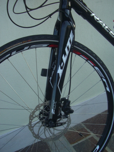

Inserito il - 22/08/2012 : 23:18:39  Mostra Profilo Invia a Bengi un Messaggio Privato

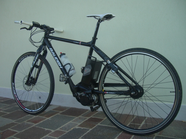

Forcella, disco e ruota arrivati e .... montati.
Questo è il risultato:
242,37 KB
242,1 KB
254,52 KB
Ora devo fare un piccolo collaudo prima del debutto al raduno!

Ancora più bella.
Io con i Magura sulla trekking ho fatto senza problemi discesoni assurdi, con velocità anche oltre i 60 Km/h ( toccati i 68 al GPS), con un carico di circa 15/16 Kg più altrettanti di bici, quindi 30 kg buoni altre al mio peso, e mai un segno di cedimento, e sugli altipiani spagnoli faceva caldo......
Speriamo di inaugurarla degnamente al raduno dolomitico

Ora Black Magic è ancora più bella! Spero che i problemi alle gomme siano finiti; però le camera d'aria meno leggerine.......
Inserito il - 23/08/2012 : 09:40:20  Mostra Profilo Invia a Bengi un Messaggio Privato
Sì, hai ragione.
Allora per non rischiare (spero) al posto delle Ultremo da 25 (slik)con camera da 50g, ho montato le Conti Top Contact da 37 con camera da 150g, che hanno una sezione più generosa e sono anche leggermente scolpite ... in caso di acquazzone dovrebbero tenere meglio e la gomma più grande in generale dovrebbe scaldare meno ...
Ora vado a fare un piccolo collaudo ....
Inserito il - 23/08/2012 : 14:40:05  Mostra Profilo Invia a Bengi un Messaggio Privato
Uscitina di una cinquantina di Km per quasi 700m d+, su percorso ondulato per testare il nuovo freno a disco e la nuova forcella, con gomme da 37. Sono circa le 10:45 quando salgo in sella e parto da Trevignano per iniziare questo allenamento: è molto tardi, ma in prima mattinata sono stato impegnato con delle commissioni ...
La zona è il "solito" Montello che come saprete è considerata la palestra dei ciclisti della zona ...
Cerco di impegnarmi a dovere utilizzando frequentemente l'assistenza media per non stressarmi troppo.
La prima impressione è che le frenate decise risultino un po' lunghe, ma forse questo è dovuto al fatto che il freno è ancora in "rodaggio" e come per tutti i dischi, la resa migliore si ha dopo varie decine di pinzate. In ogni caso la frenata è ben modulabile, la leva è leggerissima (si aziona con 2 dita) e il funzionamento impeccabile.
Per quanto riguarda la forca in carbonio, a dire la verità, mi sarei aspettato che fosse più rigida e invece ho visto che il suo comportamento è assimilabile ad una in lega metallica ... Ma forse tale impressione è dovuta anche al fatto di aver montato delle coperture da 37 leggermente tassellate che rispetto ale slik da 25 che avevo prima, sono proprio dei "gommoni" che ammortizzano benissimo le piccole asperità della strada!!!!
Come in tutte le cose ci sono i due lati della medaglia: in primis come già detto con tali coperture (gonfiate a 6 bar contro gli 8 delle slik) il confort aumenta sensibilmente, mentre dall'altro lato si ha un incremento notevole della resistenza al rotolamento oltre che un'avvertibile maggiore inerzia che si fa sentire specie nei rilanci .... Insomma ora la bipa è meno scattante ...
Mah, forse delle belle slik da 28 potrebbero essere un giusto compromesso ...
Comunque in conclusione posso dire che il test è stato soddisfacente e la sensazione è quella di avere una bipa solida e affidabile. Tra l'altro in quasi tutti i tratti in discesa ho usato solo il freno anteriore utilizzando anche il posteriore solo in alcuni punti un po' più ripidi.

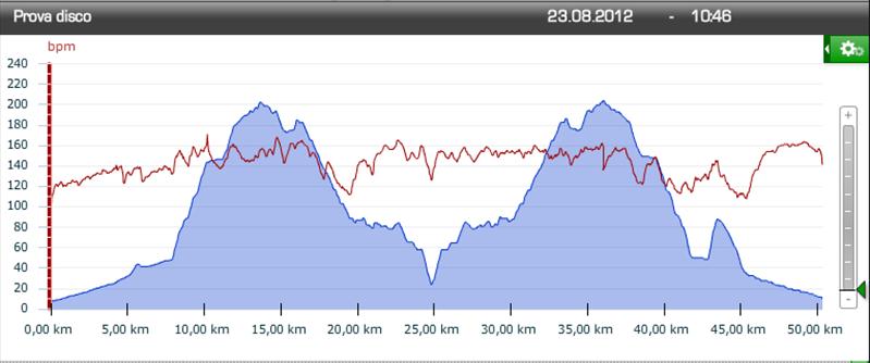

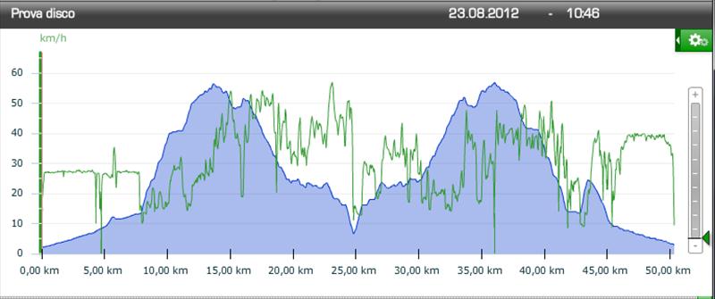

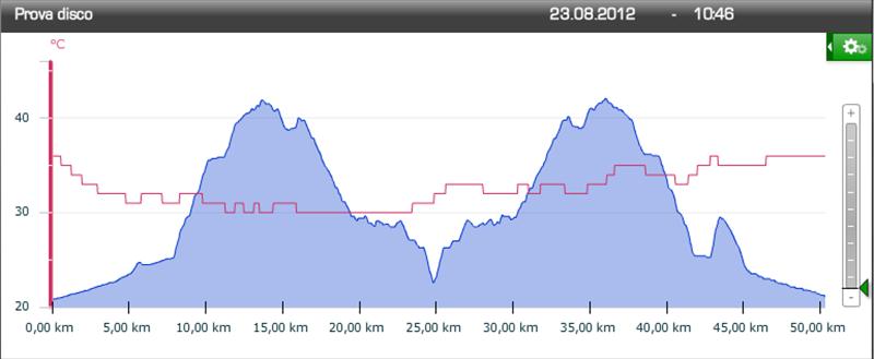

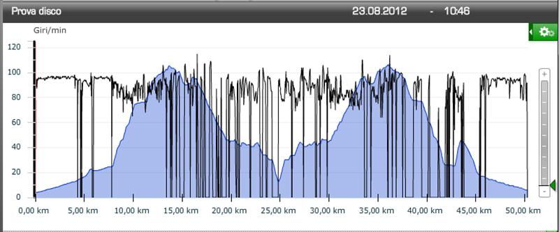

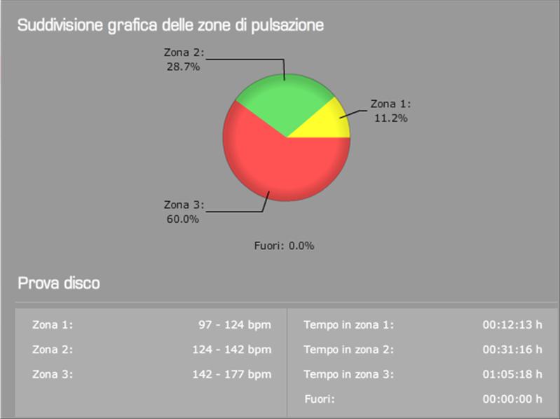

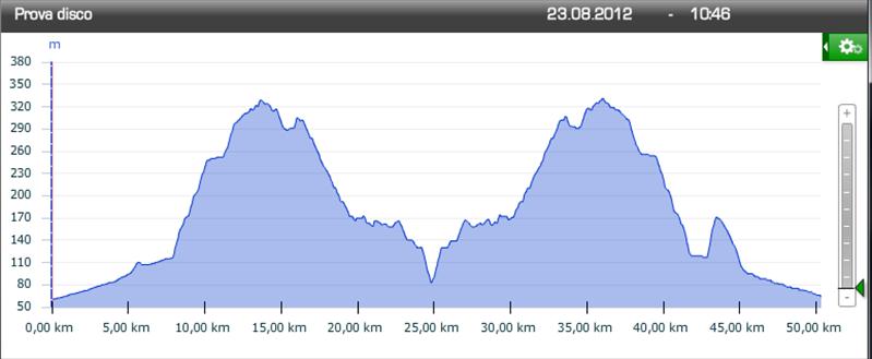

Ecci i grafici dell'uscita:
PROFILO ALTIMETRICO
29,64 KB
VELOCITA'
36,25 KB
CADENZA DI PEDALATA
48,25 KB
FREQUENZA CARDIACA
36,59 KB
TEMPERATURA (durante tutta l'uscita ha fatto mooolto caldo!!!)
26,51 KB
ZONE DI FC
26,74 KB
In sintesi i dati dell'uscita:
distanza: 50,33 Km
dislivello: 668 m
tempo di pedalata: 1h 49'
vel. media: 27,7 Km/h
freq. media di pedalata: 88/min
consumo stimato: 25,2x18x0,75 = 340,2 Wh
consumo medio: 340,2/50,33 = 6,7 Wh/Km
Alla prossima!
