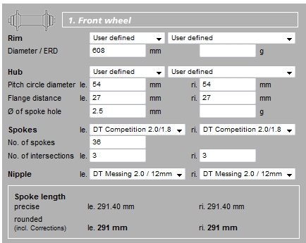

Per determinare l'esatta lunghezza dei raggi (DT Swiss) ho usato vari calcolatori e tutti mi danno misure diverse ...
Questo è quello che ottengo col calcolatore DT Swiss:
88,48 KB
Misurando la lunghezza dei raggi della ruota attuale, mi sembra di capire che la misura fornita da DT sia un po' abbondante ...
... o forse sono io che non ho inserito i dati correttamente ...

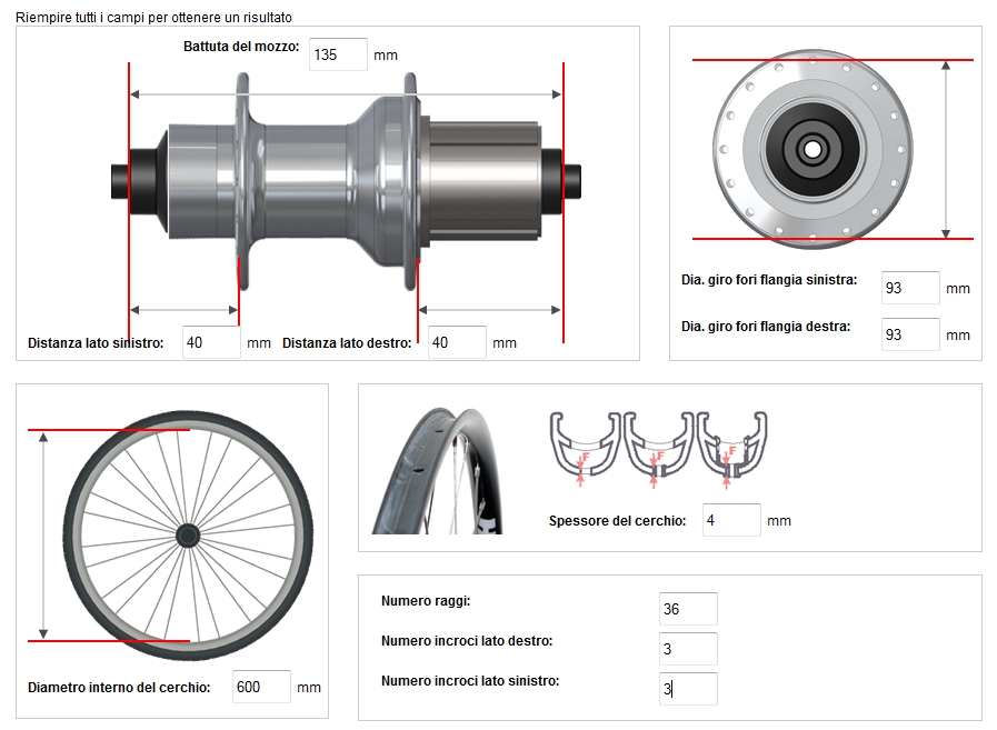

Questo invece è quello che ottengo con un altro calcolatore
217,44 KB
48,96 KB
Qualcuno può gentilmente darmi qualche indicazione?

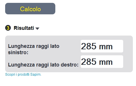

Inserito il - 21/08/2012 : 13:56:36  Mostra Profilo Invia a Bengi un Messaggio Privato
Grazie ragazzi. Allora vado di Sapim, cioè col secondo calcolo postato.
Solo che mi dà 285 che non c'è (DT Swiss) ...
Secondo voi conviene prendere allora 284 o 286?

Al posteriore ho un cambio al mozzo Alfine 11 che è quasi simmetrico. Misurando bene col calibro avrei un franco di 38 e 42 mm, ma anche con questa piccola variazione mi esce sempre 285 e 285

@bengi
per forza ti vengon risultati diversi, nel calcolatore della dtswiss hai impostato 54 come diametro della flangia del mozzo al livello del giro dei fori e nell'altro 93 ...
marco
Carlo : Specy Kenevo
Inserito il - 23/08/2012 : 09:42:38  Mostra Profilo Invia a Bengi un Messaggio Privato
@Marco, hai ragione, che sbadato che sono!
Siccome ho fatto molte prove, alla fine ho fatto confusione con le misure ... Comunque mi sembra di ricordare che anche inserendo valori corrispondenti, i vari calcolatori mi davano misure diverse ...
