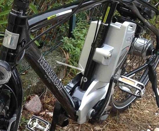

Io l'ho messo con un distanziale un pò arrangiato (ma è oltre un anno che tiene bene) sul tubo verticale più o meno qui:
69,19 KB
Parimpari sulla sua Heidi invece ha messo una piccola staffa sotto la batteria:
98,43 KB

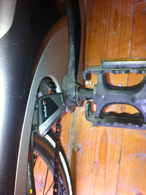

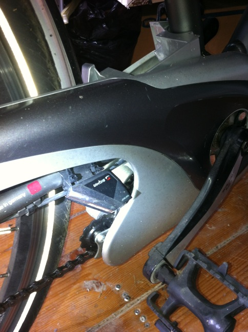

Inserito il - 05/09/2012 : 13:38:17  Mostra Profilo Invia a iw6cpk un Messaggio Privato
Si puo mettere sul lato dx o a sx. Sul lato destro forse è meglio e piu discreto. ti metto due foto.
249,42 KB
Io l'ho assicurato con le fascette che peró sono rigide: se gli dai una botta secca si stacca e lo perdi.Se metti gli elastici non corri questo rischio peró ti si muove di continuo.
255,51 KB
Il magnete adesivo è sul pedale dx assicurato con una fascetta e passa moto vicino al sendore. Il sensore ha un piccolo led verde che si accende al primo giro di pedale per permetterti di vedere se è stato collocato correttamente.
