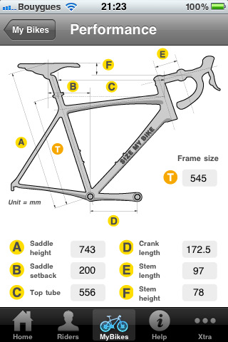

Inserito il - 07/09/2012 : 09:58:12  Mostra Profilo Invia a Tino un Messaggio Privato
La misura indicata con la lettera T (in questo caso 54,5 cm.):
545 mm.
54,1 KB
545 mm.
54,1 KB
Grazie Tino, avevo qualche dubbio.

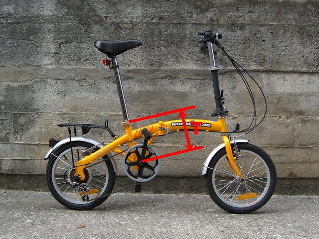

Inserito il - 07/09/2012 : 23:42:31  Mostra Profilo Invia a pixbuster un Messaggio Privato
Il sistema va bene solo per telai "classici"
E spesso quelli delle bipa non lo sono
Meno che meno quelli delle pieghevoli
Su questa, secondo quel criterio, ci potrebbero viaggiare soltanto gli gnomi
