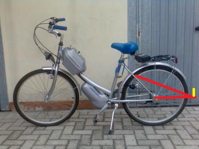

be la bici non è proprio lei ma comunque la modifica al carro che vorrei fare è questa,rimarrà sempre montato e pronto all'occorrenza
materiale:una forca in acciaio al cromo modificata in larghezza a 150mm,attacco sfera imbullonato e traverse superiori sempre prese da forcelle in cromo-molibdeno
una cosa interessante e forse quella più difficile realizzare artigianalmente è l'aver trovato una predisposizione sfera/gancio simile con le dovute riduzioni proprio ai ganci traino per auto
questo: è concepito per l'attacco sotto sella ma io lo fisserò dietro

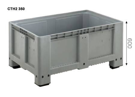

per il cassone ci sarebbe questo:in plastica,lungo cm 105,largo cm 90 ( misure approssimative) e la necessità di cambiare le ruote e l'asse,di sicuro non ha cuscinetti quindi mettiamo in conto anche questo
oppure questo:misure lunghezza 100,larghezza 60,....è più rustico,viene usato in agricoltura ma indistruttibile e costa 34 euro.
Ci sarebbe da lavorarci su:asse..timone..togliere le 4 basi ed un rivestimento totale per un minimo di estetica.

Il contenitore grigio in PE non sembra male, sicuramente robusto, l'altezza di 600 potrebbe andare se con le ruote e tutto riesci a stare entro il metro.
Da verificare poi la larghezza e la lunghezza.
