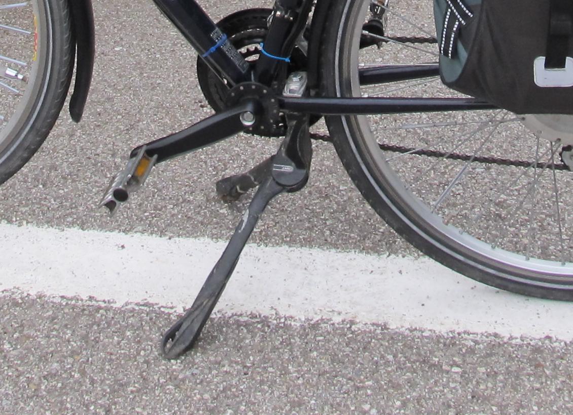

Questo mi sembra l'ideale; si apre sui due lati ed è molto largo di appoggio e largo il giusto chiuso.
Chiedi a Paolofrancescorossi dove l'ha acquistato.

Il cavalletto è stato comprato da uun biciaio locale comunque è della URSUS http://www.ursus.it/P/39/Componenti/Reggiciclo/80-Jumbo.html ora ne hhanno fatto anche un modello più leggero http://www.ursus.it/P/40/Componenti/Reggiciclo/83-Hopper.html
Il prezzo non lo ricordo esatttamente 30/40 euro
ti conviene contattarli e chiedere chi lo rivende nella tua zona ed il prezzo ufficiale.

Che dire io lo uso da più di un anno e mi trovo bene se proprio devo trovarle un difetto quando la bici è sul cavalletto con le borse la ruota anteriore è sollevata e se hai una borsa sul manubrio a volte la ruota sterza violentemente, è sufficiente prevenirla sterzando preventivamente oppure montare un piccolo ammortizatore di sterzo.
Per montare il cavalletto serve il classico buco centrale.

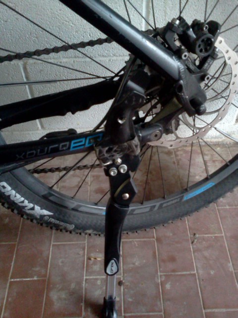

ho bisogno anch'io di sapere se sulla haibike eqxduro rc si può montare
Stefanschen
2058 Messaggi
Inserito il - 04/01/2013 : 10:17:25  Mostra Profilo  Visita l'Homepage di Stefanschen Invia a Stefanschen un Messaggio Privato
No, purtroppo non puoi.

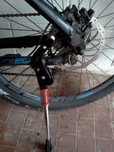

@ Stefanchen: sai cosa mi preoccupa del cavalletto che mi hai indicato? non è tanto l'estetica quanto il fatto che non sia abbastanza lungo (l'attacco) per ancorarsi sui due assi che si uniscono all'altezza del mozzo. fissato solo all'asse inferiore poi, col peso della bici ruota...
ho provato prima quello di decathlon poi quello che mi ha inviato Alcedo: stesso problema. e per chi usa la bici per muoversi in città il cavalletto è molto utile

..e hai buoni motivi per preoccuparti. Inoltre c'è lam possibilità che il morsetto superiore cado sull'attacco della pinza-freno... sarebbe un pasticcio.
Poichè anch'io sarei interessato, mi potresti chiarire meglio i due cavalletti che hai provato e che non vanno bene (di decatrhlon e alcedo) così posso capire meglio?
Forse la soluzione sarà prenderne uno tipo questo
e per evitare che "ruoti" attorno al tubo del telaio fare un buchetto e inserire una vite: http://italian.alibaba.com/product-gs/new-design-bicycle-side-stand-496393826.html

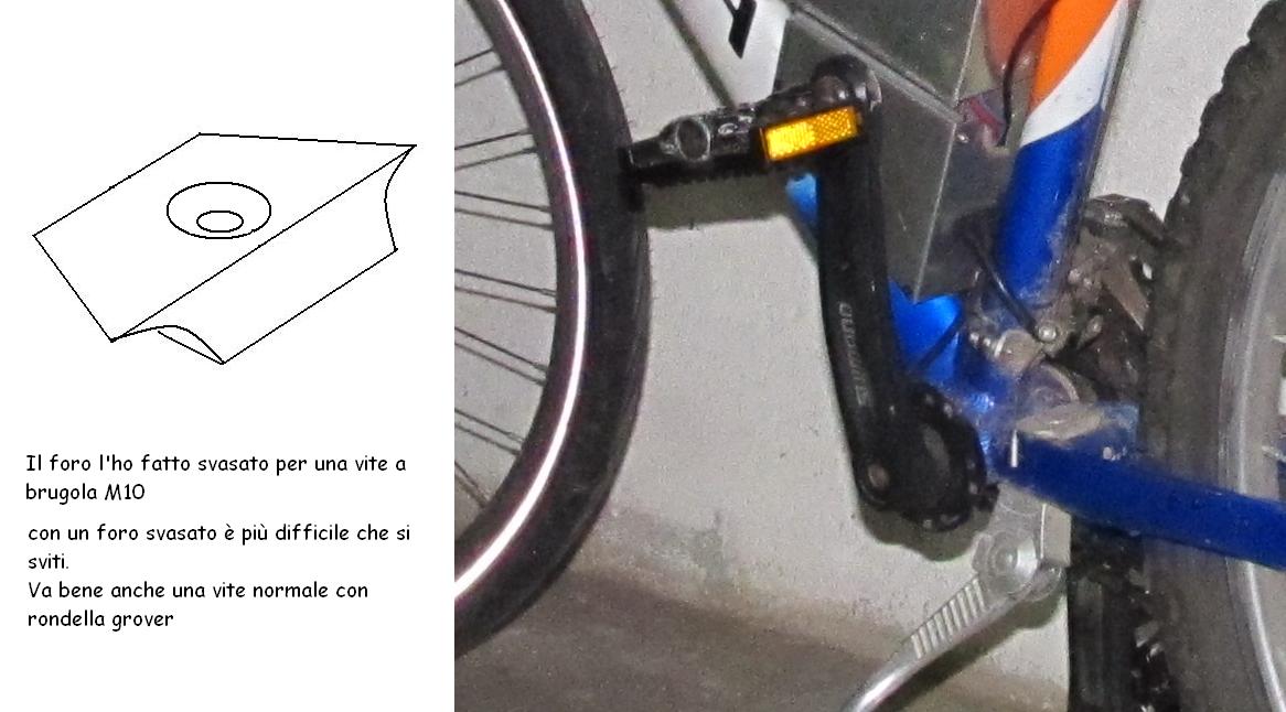

Io sono ammalato di "faidate" ed ho fissato un volgarissimo cavalletto alla mia Orbea in questo modo: ho sagomato un pezzo di Al sp 10/12mm in modo che entri a zeppa nel riquadro che tu indichi. Devo dire che ho fatto mille ritocchi ma si adatta perfettamente. Il cavalletto di Paolo è bellissimo, molto stabile, sono convinto che fissato così si possa adattare molto bene alla tua bici. Se ci fosse un filo che deve passare proprio di qui fai un forellino sulla piastra

Ecco le foto Stefano
127,5 KB
e questo è quello di decathlon
126,63 KB
fatti così non sono sicuri...

Inserito il - 10/01/2013 : 15:27:01  Mostra Profilo  Visita l'Homepage di Stefanschen Invia a Stefanschen un Messaggio Privato
Se fossi in te, avendone già due, proverei a montarne uno come indicato sopra e tangliando poi la parte eccedente in alto...
