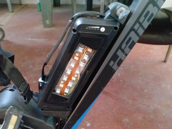

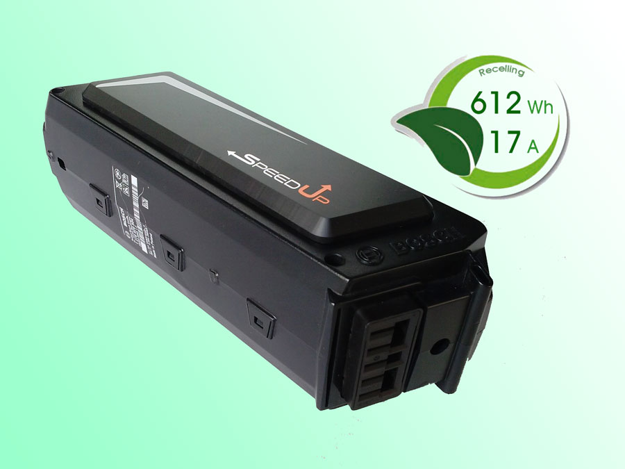

Dopo vari tentativi siamo riusciti nell'impresa:
Vi presento la batteria Bosch "Classic" ricellata a ben 612 Wh
Finalmente i bravi pedalatori potranno avere una quantità di energia considerevolemente più adatta ai loro "giretti".
(La dimensione cresce di mm 20 nella larghezza)
Niente male no?

AlexSv ha scritto:
Beh, a questi punti sbottonati e dicci anche i dettagli :)
Quali dettagli?
Apri la batteria, aggiungi qualche cella, scancheri le pareti perchè si lavora stretti... ed è fatta!

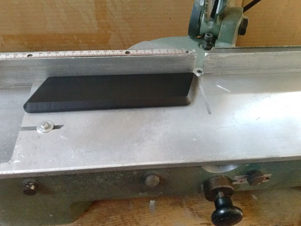

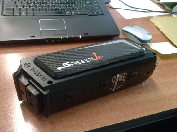

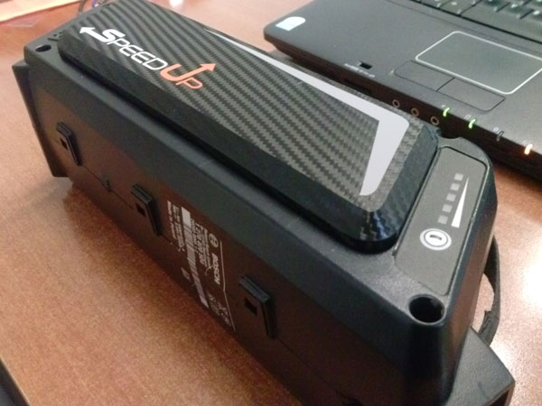

All'interno siamo riusciti a farci stare 50 Celle Samsung 18650 da 3400 mAh + il BMS orginale Bosch con le opportune modifiche.
I due gusci di "allargamento" sono stati fatti dapprima in carbonio ma poi ci siamo resi conto che non erano facilmente fissabili alla carcassa originale nè era facile renderli stagni negli accoppiamenti... e così abbiamo cambiato strada e siamo andati sul PVC lavorato al CNC e poi verniciato. La soluzione mi sembra lo stesso gradevole.
L'elettronica Bosch vede fedelmente il livello di carica.
All'inizio agiva come una chioccia che non vuole che gli si tocchino i suoi pulcini... alla fine l'abbiamo convinta a darcene 40 in cambio di 50!
Inutile puntualizzare che per realizzare questa batteria abbiamo bisogno che ce ne venga data una da modificare... anche se esaurita del tutto, fa nulla se da 288 o da 400 wh.
Attualmente si può già prenotare anche se un prezzo preciso non sono in grado di darlo in quanto aspettiamo a vedere il prezzo definitivo delle super celle che sembrano sparite dal mercato europeo e arriveranno tra 15-20 giorni... si dice che la l'Americana Tesla se le assorba tutte lei per le sue auto... se vuole proprio queste un motivo ci sarà!
Il prezzo provvisorio stimato è di euri 620,00 IVA compresa.

Alcune foto degli esperimenti, so che a qualcuno piacciono....

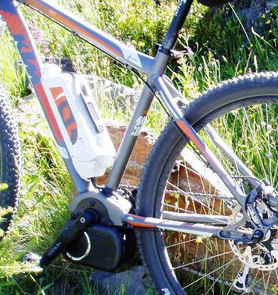

Complimenti, bravissimo ! E' quello che speravo ! Sono interessato Per la ricarica si può usare il carica batteria Bosch in dotazione? Io ho questa:

A giusta domanda segue opportuna risposta:
Si, si ricarica con il carica batterie originale.

Inserito il - 11/04/2014 : 09:21:27  Mostra Profilo  Visita l'Homepage di Stefanschen Invia a Stefanschen un Messaggio Privato
Ovviamente va bene anche sulla tua Stefano!
