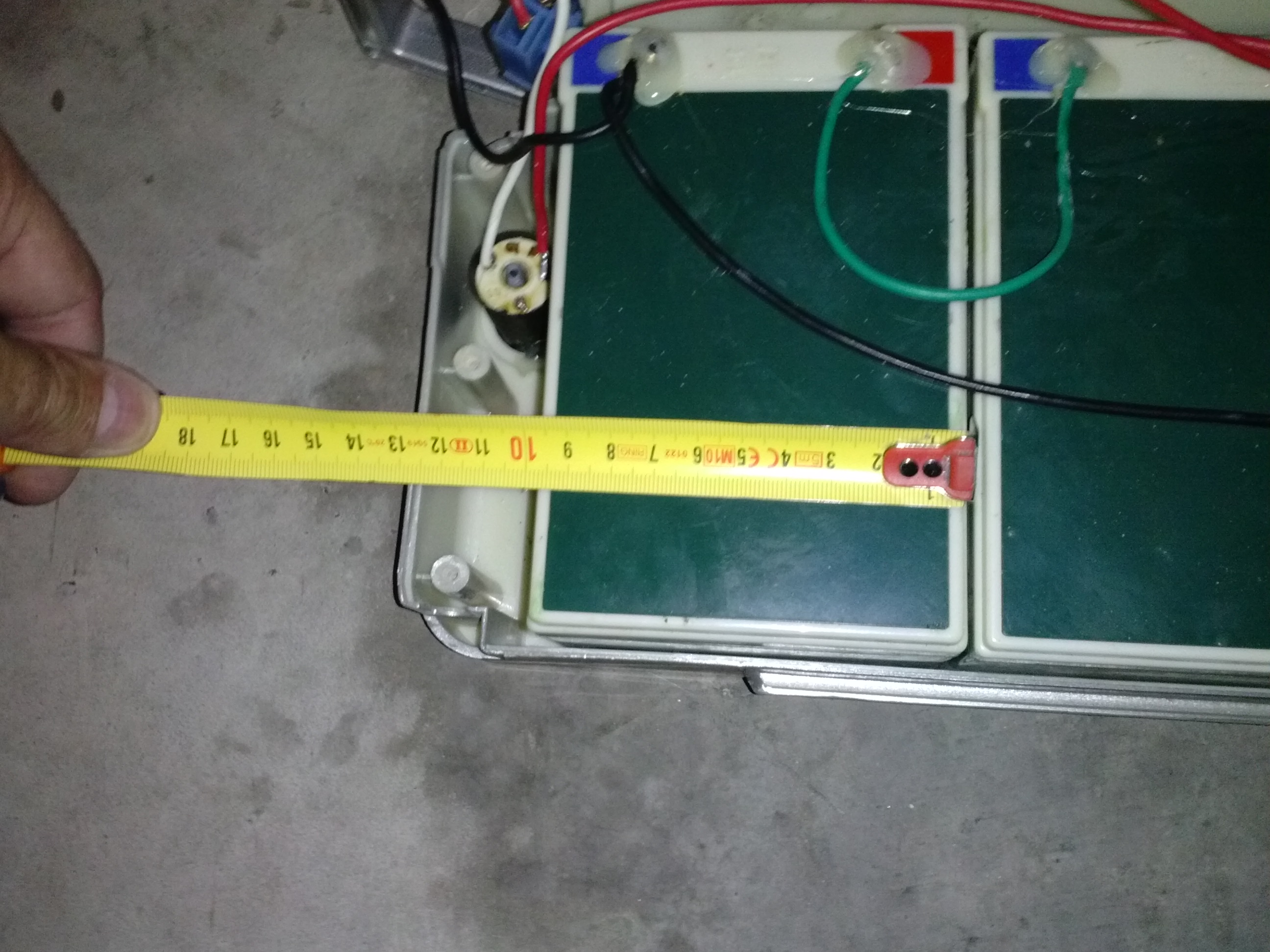

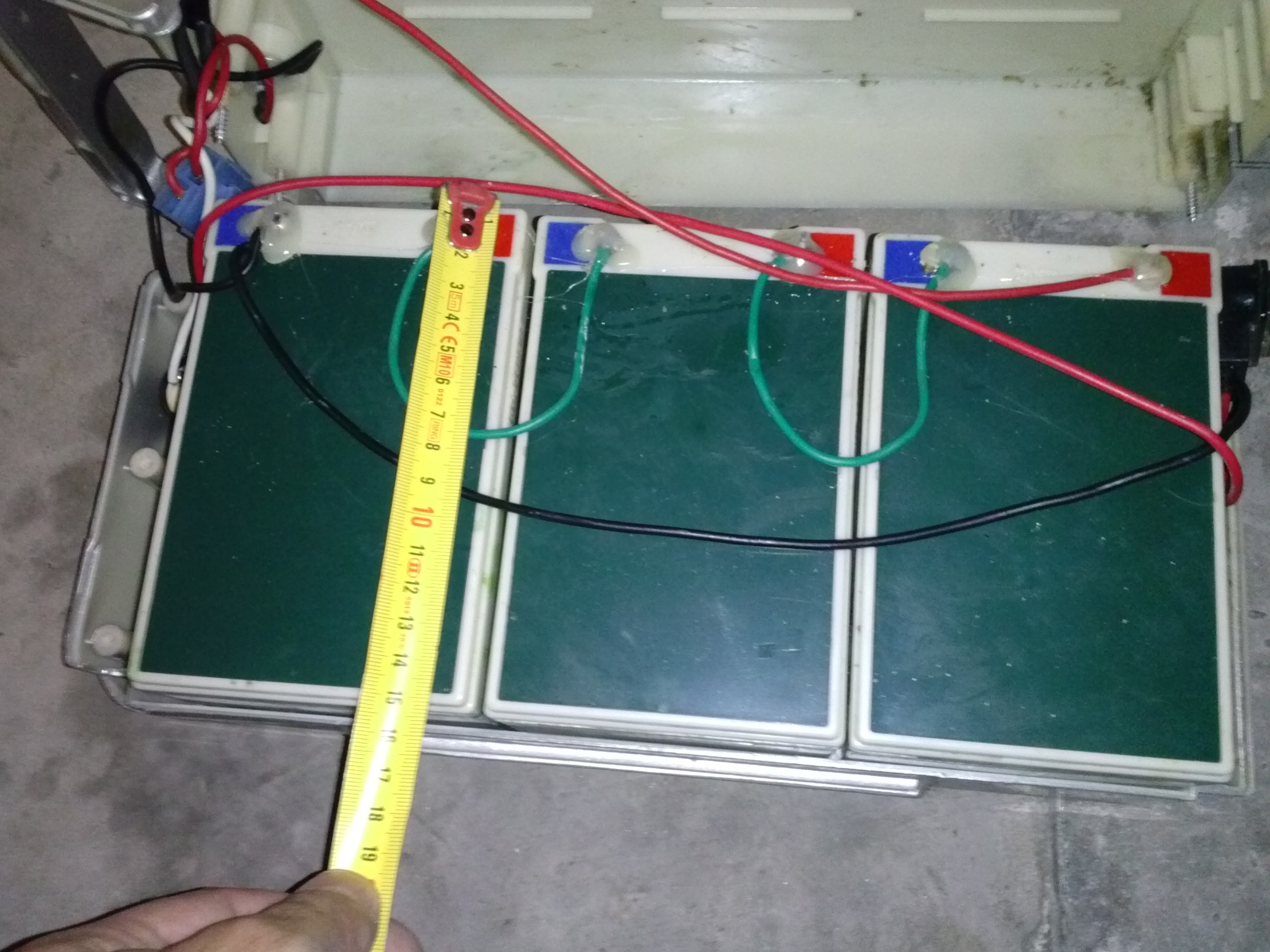

Un caro Saluto a tutti, sono nuovo del forum.
Ho acquistato una Xideco usata a pochi euro con la batteria da cambiare.
Ho aperto l'alloggiamento e come da foto mi trovo tre batterie collegate, mi sapreste orientare sull'acquisto. Grazie

Benvenuto.
Devi estrarne almeno 1 e vedere se sono le solite da 12V 12-14Ah.
Sembrano le classiche batterie al piombo.
Fai attenzione però di cercare quelle specifiche per veicoli elettrici ad uso ciclico, sono più costose di quelle da antifurto/gruppo di continuità con uso tampone, ma durano di più nell'uso che si fa sulle bici.
Se cerchi nel forum ne abbiamo già parlato più volte.
Ciao.

Quoto, estraile dal contenitore e fai una foto della scritta che hanno sul fuanco!

Allora, ho verificato, sul fianco hanno la seguente dicitura :
6-DMZ-12
36518 Messaggi
Inserito il - 12/05/2014 : 21:20:48  Mostra Profilo Invia a Barba 49 un Messaggio Privato
Bene, sono delle comuni batterie per trazione leggera da 12V-12Ah, acquistale solo se ti garantiscono che sono "da trazione" e non semplicemente da allarmi o gruppi di continuità....
Scegli marche conosciute e cerca di acquistare da chi ha un commercio attivo, se sono ferme da mesi parti già con batterie problematiche!
Le marche migliori sono FIAMM, YUASA, ZENITH, SKB, SKC e tutte quelle di marchi conosciuti, ci sono anche le Panasonic e le Bosch: Costano di più di quelle "cinesi" e di quelle non da trazione elettrica (da almeno 30 Euro a 45 Euro l'una) ma sono le uniche valide.
