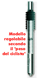

paolofrancescorossi ha scritto:
Sella Arrivata !!!
Montata sembra una buona soluzione, ho fatto solo un giretto di prova niente mal di mare !!! ma il canotto inizia già a cigolare ... sabato smonto tutto ingrasso e faccio un piccolo report !!!
Anche il mio nuovo suntour, con il quale ci avrò fatto si e no 500 km, comincia a cigolare. Pero' si sente appena appena, non è proprio un cigolio. ALl'inixzio pensavo che qualcosa non andasse nel movimento centrale poi mi sono accorto che proveniva da sotto il mio sedere. Quando non sono nel rumore del traffico lo sento e mi basta dare una bella stantuffata all'elastometro sobbalzando sul sellino e per un po il rumorino passa. Pero sono deluso. Ho letto un altro post recentemente di un altro tipo di reggisella ammortizzato tipo suntor provato da un amico qui del forum e si trova bene. Costa un botto, ma se risolvo pazineza...
paolofrancescorossi
1174 Messaggi
Inserito il - 10/11/2011 : 12:58:43  Mostra Profilo Invia a paolofrancescorossi un Messaggio Privato
Io ho risolto il cigolio smontando il tutto pulendo per bene molle, supporti e tubo ed ingrassando abbondantemente con grasso al teflon ora è silenziosissimo !!
non risparmiarti usa grasso in abbondanza riempi le molle senza paura tanto nel tempo è destinato a colare attraverso il buco della chiave a brugola ...
Inserito il - 10/11/2011 : 16:18:33  Mostra Profilo Invia a iw6cpk un Messaggio Privato
Si paolofrancescorossi, credo che prima di spendere altri soldini mi metterò a pulirlo e lub rificarlo per bene come dici tu. Solo in extremis lo sostituirò con uno nuovo...

@Jonny evidentemente con il modello nuovo hanno + che raddoppiato il prezzo !!! io ti confermo che li pagai 1 anno fa €36 cad. (il modello spx 8 in alluminio da 27,2)

Seguendo il forum ho comprato da Rose un ammortizzatore Suntor,un adattatore e quindi una sella con il foro al centro e il becco d'aquila. Montato tutto sulla mia UMB-3 Urban. Veramente fantastico ! Schiena e altro finalmente non indolenziti e comodità da poltrona.
