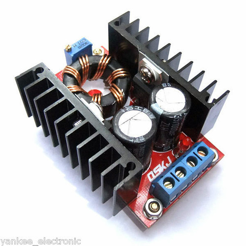

se vuoi caricare direttamente la batteria della bici io ho preso 1 di questi su ebay:
67,68 KB
li trovi come dc dc up converter.
se lo tari a vuoto alla tensione massima del tuo pacco diventa un perfetto cc cv per caricare batterie al litio. La fse cc è limitata dalla potenza del pannello solare e la cv dal circuitino.
riesco a caricare una ping con vmax 60v con pannello da 30w (ovviamente se vuota ci vogliono giorni).

e quello di MacGyver ha molto più rendimento che quello di zeccato.
