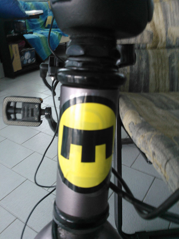

Freni arrivati, montati e collaudati
Inizialmente, una volta aperto il pacco, scopro che sulla leva freno c'è scritto "magura hs11", mi sale subito l'incazzatura, ma poi noto che è praticamente identico all'hs33, di fatto E' un hs33, perché sul modello maggiore, l'unica differenza consiste nel meccanismo di registro che può essere registrato con le mani e non con una chiave a brugola. Sul pacco poi è scritto hs33 ed anche sull'adesivo di bike24 trovo scritto hs33.... bhà, che cosa strana... decido comunque di montarli il prima possibile.
Vi ricordo che il modello che ho preso è quello con la leva freno intercambiabile DX-SX e con cavo lungo 180Cm che può essere montato sia sull'anteriore (tramite taglio del cavo) che sul posteriore, pertanto avevo dato per scontato di dover accorciare il cavo... ma non è stato necessario!!!
142,25 KB
Col cavo in eccesso, che in realtà è un tubicino, ho creato un cerchio senza doverlo tagliare e l'ho inserito nel passacavi insieme agli altri fili, in questo modo non ho nessun problema quando piego la bici (serve parecchio cavo quando bisogna piegare il manubrio) e non si creano spigoli o curve troppo strette.
123,07 KB
La bici si chiude perfettamente, il cavo abbonda quindi non ci sono "strozzamenti".
109,9 KB
Caso vuole, che la M di Magura coincida con l'iniziale del mio cognome... ora posso vantarmi di dire che la mia bici ha come stemma l'iniziale del mio cognome
La prova su strada è stata breve ma sufficiente per capire che l'impianto è veramente potente. Mi son fatto un giro dietro casa dove l'asfalto è perfetto, non vi è sporco ed è pure in lievissima discesa. Ho quindi preso un palo come punto di riferimento ed ho frenato SOLO con l'anteriore ad una velocità di 29-30Km/h.... ad occhio lo spazio di frenata è stato di 2m, forse 2.5m, possibile o vi sembra inverosimile? purtroppo non avevo nessuno strumento per una misura precisa.
Ho poi provato a portare l'anteriore in blocco, sentivo il classico rumore della gomma quando si deforma nel momento di una frenata potente, ma non sono mai riuscito a bloccarla.... sicuramente sul bagnato non sarà così, ma la modulabilità è di un altro pianeta rispetto ai V-brake classici.
L'unica nota dolente è che mi aspettavo di dover imprimere meno forza durante la frenata, invece è necessaria parecchia energia per una frenata al limite del blocco della ruota.

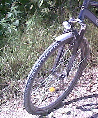

ma la forcella della tua bici è predisposta per i freni a disco?
6251 Messaggi
Inserito il - 06/01/2013 : 20:46:20  Mostra Profilo Invia a pilotaDD un Messaggio Privato
bella domanda, non pensavo che servisse una "predisposizione", quindi già se me lo chiedi immagino che mi dovrò "accontentarmi" dei Magura HS11 o 33...
comunque ecco qua la forcella...
107,74 KB
Inserito il - 06/01/2013 : 20:50:44  Mostra Profilo Invia a elle un Messaggio Privato
non è detto, io per esempio ho visto che la forcella della mia vecchia flyer può montare i dischi (ma bisogna cambiare mozzo alle ruote)... però è importante che capisci se l'alternativa c'è oppure no, magari basta una foto di dettaglio della forcella e quelli bravi sanno dirtelo a colpo d'occhio... io personalmente preferirei i magura classici comunque, non sono sicuro che i dischi abbiano un vantaggio apprezzabile nell'uso normale (ma io non faccio un uso sportivo della bici, quindi ho una visione un po' limitata)
